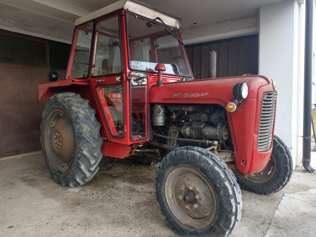

stara mama ::
Naš trovaljnik se je izkazal za ZELO ZELO vzdržljivega ter zanesljivega in mu ni videt, kot da bo kadarkoli umrl.
Ekologija™ in Trajnost™
iloveboobz ::
^^ tale 3 valjnik je precej shit, če ga nisi fino poštimal. Se mu ni zastonj rekl ImamMastniTraktor
smoki

sandmat ::
zakaj tako jokate glede zvoka 3-valjnikov? a 2.0 TDI klekleklekle vas pa ne moti, k maš feeling kot da se v traktorju pelješ na njivo? :D mašine za poslušat se začnejo nad 4 valji ;)
Ta mi je vedno zmagovalna ja, ko se vozniki klopotalcev bunijo nad zvokom 3 valjnika, ki so v primerjavi z vsakim 4 valjnim traktorjem neslišni :)
naah, das traktor :P poraba 3.7 pr 200km/h (v prepad) :D
trivaljnik je vseeno precej lepše poslušat kot 2.0tdija ko ga kleni slovenec veselo ogreva zjutraj na parkirišču ;)
