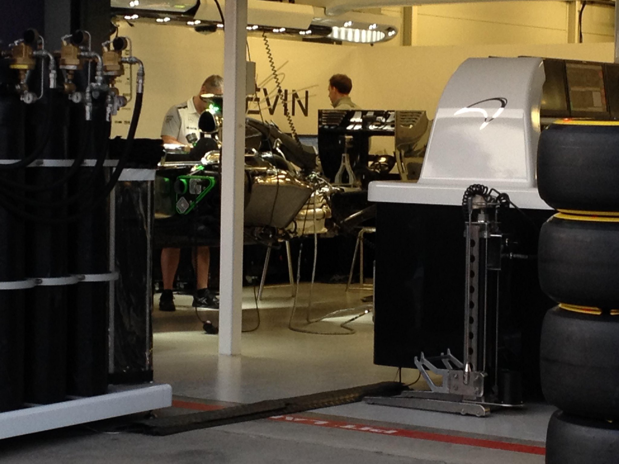

Drugače kaj mislite, da ima Lotus zo za eno srebrno škatlo?
Sam mislim, da je to toplotni izmenjevalec z drugimi besedami "vodni" incercooler (torej nekonvencionalna izbira kot Ferrari voda-zrak). Pa še posvem logična je postavitev nizko proti tlom (nizki CofG). Boste pa opazili, da ni opziti (vsaj na glede na razpoloćjive slike) enake konfiguracije na drugi strani in je z vidika preprostosti enojni intercooler še bolj logičen (slednje se tudi, da sicer z nekaj težavami uravnotežit).
 Leva stran: lepo se vidi pod tradicionalnim vertikalno postavljenim hladilnikom srebrna posoda
 Desna stran
Desna stran
 Desna stran 2
Desna stran 2
Ostale možnosti, kot elektronika pokrita z enim pokrovom (letošji Mercedes ima tak 8-O) pa je nesmiselna ...
3. Medrugim je postavitev ti. intercoolerja pri F14T še njavečja neznaka. Za Mercedes se sklepa, da je za in ob levem dirkačevim bokom.
4. Me je pa navdušuje celotni Mercedesov koncept dirkalnika, ki je prava osvežitev v karavami veliko unikatnih in iznajdlivih rešitev. Naštel bom detajle, ki so meni najljubši (začel bom od spredaj): prednja caskadna krilca (ukrivljenost in gosta postavitev ne neverjetna, še IR kamera služi svojo vlogo), nos z obrnjenim U presekom (zvit način interpertacije pravila 90 000 mmˇ2), Y oblika spodnje roke (aero efekt, nekaj z turbolencami), batman krilce pod monokoku, hlajenje olja speljano skozi airbox vhod, motorna enota in njena periferijo smo že predebatirali, zadnji difuzor in starter luknja (U kanal).
5. Za danes me je presenetila Mcl posodobitev nosu... Slednji je veliko bolj agresiven. Naši nos in dvigjen nosilni del, da zajame več volumna zraka dirket pod monokok. slika na AMUS
  • spremenilo: BT52 ()

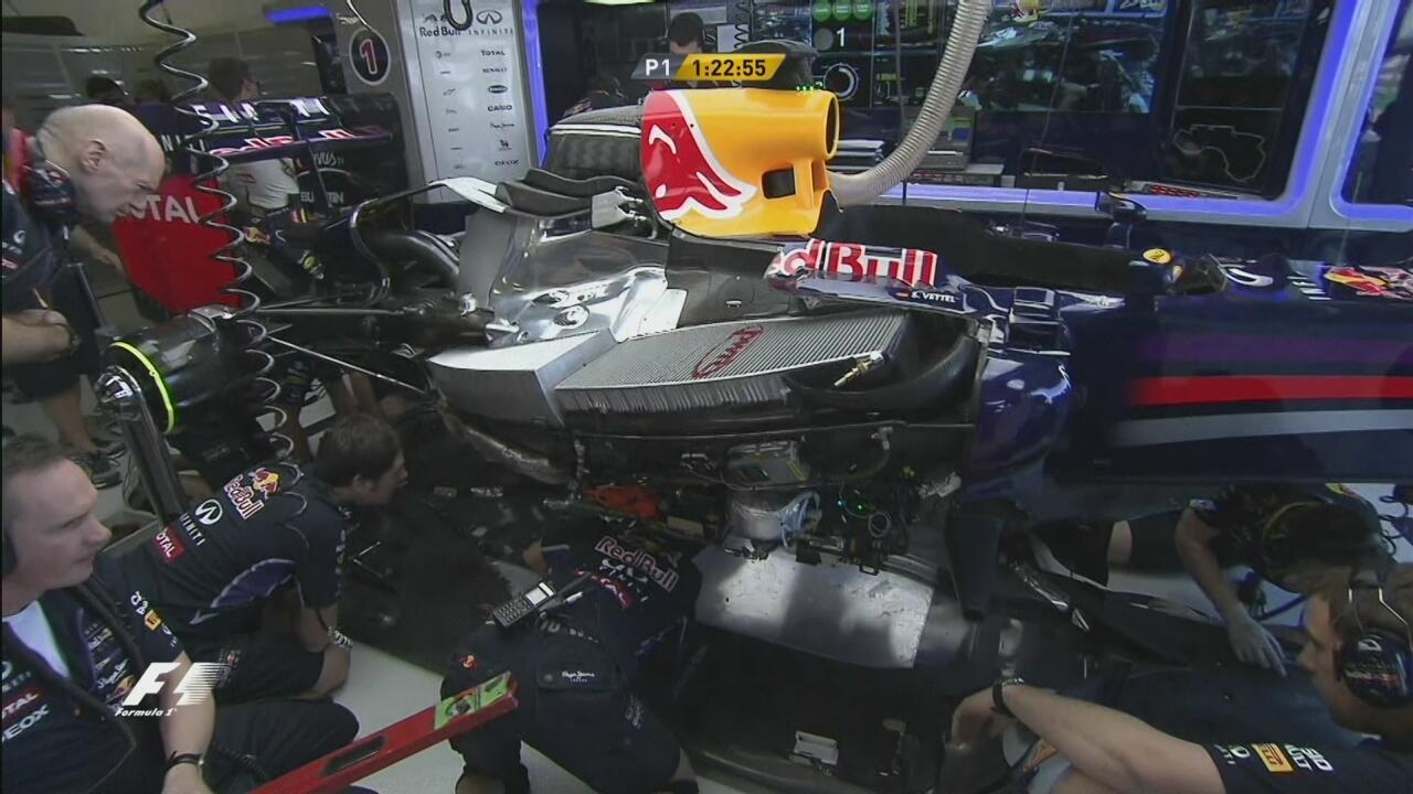

BT52 ::
Renault ekipe:
3 ekipe imajo 100% air-air intecooler
Ltous je verjento edini posebnež z air-h2o-air
Vssirazen Lotusa imajo popolnoma simetrični dizajn
 RB10 air-air intercooler
 RB druga stran
RB druga stran
Podobno še ima sestrsko moštvo in Caterham (slednji še uporabja enak menjalnik, kot RB)
