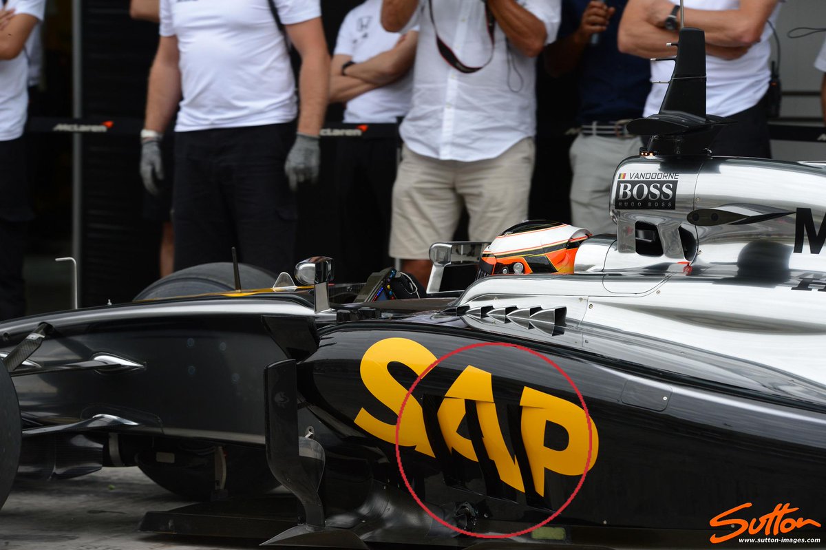

Jutri in v sredo bodo testiranja in McLaren bo prvič letos na stezi z motorjem Honda. Bomo vidli kako se bodo izkazali Japonci.
Glede na slike (Scarbs jih je retweetal in delil info), turbina ni deljena (glede na Airbox), intercooler je air-to-air v mislim da desnem boku (Mercov je bil v levem, ravno kontra pač), izpuh naj bi bil 'klasičen', enakih dolžin za vsak cilinder. Zanimivo mi je, da se glede an tole niso naučili nič od Mercedesa. Pa ne govorim o deljeni turbini (to je morda prej minus, ker se ti rotor motorja vrti s 100k+ obrati, pri normalni turbini imaš krajšo os, vmes lahko tudi vržeš reduktor), govorim bolj o direktnem izpušnem sistemu, o zračno-vodnem intercoolerju, ki da boljšo odzivnost. No, morda vsaj niso naredili napake in uporabljajo masivno turbino, s katero bodo futrali ERS.
To je verjetno glavna prednost MErcedesa, turbino imajo veliko, blow-off-a pa praktično ne (Ferrari pa dva velika). Turbino potem zavirajo z elektromotorjem, ustvarjajo izmeničen tok, ki ga pošiljajo direktno v motor na ročični gredi. Energijsko omejen je namreč le pretok energije iz baterije v motor na ročični gredi, drugo je prosto. Pa seveda iz ERS-H v ERS-K motor futraš direkt AC elektriko brez konverzije na DC za baterije (in potem nazaj).

Verjetno so bili predaleč v razvoju, honda, da bi kopirali kaj od merca, ko so enkrat prišle te informacije na dan?

billy ti detajli niso tako fundamentalni, podatki o tem so se pa v javnosti pojavili že v začetku poletja se mi zdi, IMO dovolj zgodaj.
No ja tole bi skorajda moglo bit dovolj časa za izpeljavo in rekonstrukcijo bloka. Seveda pa bi tole stalo prav gotovo pravo malo premoženje in potegnili dodatne stroške in tveganje s sabo. Vprašanje, če se sploh splača tvegat "test" time, ker koliko predvidevam zadnje leto se naj bi že delal konkreten shakedown 80% različice.
Kakorkoli Honda in R&D dovolj sposoben, da izvede tale miselni preskok.
Moram pa reči, da je zanimivo, da so pri Hondi in Mcl pohiteli z izdelavo eksperimentalnega dirkalnika. Bravo za njih. Dobro, da na YDT v ABD (bv testi so danes in jutri) preverijo "buge" v programih, ERS namestivah (elektornika, baterija) ipd. Preverijo hladilne opcije. Skratka može je še, da še preverijo ali bi bil konvecionaleni layoup primerem ipd.
Rekonstrukcije bloka sploh ne potrebuješ, arhitektura motorja je namreč bolj ali manj določena, znotraj te ti komot malce spreminjaš obliko izgorevalne komore, obliko bata in podobne detajle. Čeprav ker bate kujejo, te pomojem finalizirajo že kmalu, v virtualnem svetu in potem le malo popravljajo. Enako z zgornjo stranjo, ker bi to za seboj potegnilo precej, ne smao oblike glave, ampak morda še sesalne in izpušne kanale v glavi, položaj ventilov, posledično položaj odmične, to pa za seboj potegne cel pogonski sistem od ročične gredi do odmičnih. Vse to je pa verjetno precej dobro preračunano z dinamičnega vidika, da ni kakih neželjenih resonanc (spreminjanje premera zobnika za par mm bi zlahka pomenilo težave).
Kot rečeno pa itak ni potrebno, da imaš deljeno turbino. Pa v bistvu je povsem možno, da z ERS-H motorjem zavirajo turbino in moč prenašajo na ERS-K, tega se pač na ven ne vidi (vsaj dokler ne vidimo wastegateov oz. manjka le-teh).
Eksperimentalen avto je pa itak povsem standarden McLaren z malo popravki na strani hlajenja in baterij. Montažne točke motorja na šasijo in potem z motorja na menjalnik so standardne, torej dinamične arhitekture avta to bistveno ne spremeni. Pa če so baterije in kontrolno enoto zapakirali v približno Mercedesove dimenzije (podatke o tem McLaren seveda ima, so jih lahko posredovali), je zadeva kar naenkrat drop-in replacement. Narediti tistih par hladilnikov pa tudi ni problem, če točno veš v kakšno šasijo gredo (težje je, ko šasija še ni določena).

Luknje na sidepodu so pomojem tam za ziherco pa ker je testiranje, glavno da laufa, ni treba da je popolnoma optimalno.

Nov honda motor rabi vec hlajenja napram mercedes-u?
Se strinjam z PIPIjem, da gre zgolj za "play-safe" varovalko.
Ja če bi šlo za race verzijo motorja na testih v Bahrajnu bi nas lahko skrbelo. Tako pa gre samo za hitro na kup nametan laboratorjiski dirkalnik, ki služi zgolj za osnovni shakedown predvsem elektronike, štartnih procedur in upepeljevanje novih ljudi.
