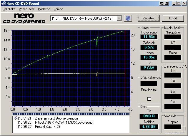

Mene pa zanima, če bi drug firmware odpravil malenkost slabši burn. Torej na necu 3500 sem zapekel verbatin 8x@12x. Pred peko sem dal naj določi največjo hitrost pečenja, glede na to da imam p3 500, 80GB disk... in pokazalo je 12,4 ... zato je s peko nadeljeval na 12kratni hitrosti.
Zgleda da mu hitrost branja pade na tistih območjih, kjer prestavi v višjo hitrost pisanja ane?
Še slika
Še slika
- zavaroval slike: Predator ()
Quikee ::
Samo en speed drop vidim... pri 12x zapisovanju hitrost menja stiri krat (6x-8x-10x-12x).
Zgleda ze ko da je speed drop tam ko skoci iz 10x na 12x... lahko pa je speed drop zaradi cpu.. med transfer rate testom ne bi smel nic delat v backgroundu.. ker se pojavi lazje nihanje krivulje. Mogoce pri tebi to naredi tudi brez da kaj delas. Ponovi transfer rate test pa poglej ce se ti pojavi na istem mestu. Aja pa noben ti ne bo mogle odgovorit na vprasanje ce novejsi firmware odpravi slabsi burn.. ker je vsa stvar tak variabilna da bi mel lahko na novem firmware-u enkrat boljsi drugic slabsi burn. V povprecju bo pa boljse z novim firmware-om.
bond007 ::
Pri ponovnem testiranju pade hitrost branja kar 3krat ... zdi se mi da je to od procesorja odvisno ( pač stari p3 500).No ja .. še dobro da peče tako dobro.. saj naj bi ble minimum specifikacije okrog 700 mhz
Pa flashal sm na 2.18.
