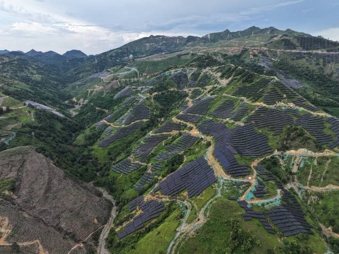

Kako je kaj s požarno varnostjo teh solarnih panelov? Vem za zgodbo s strehe Amazon-a, kjer je pogorelo nemalo teh panelov. Na sliki novice je težko dostopen teren, to se ne pogasi kar tako.
A fire destroyed hundreds of solar panels at an Amazon warehouse in Fresno in 2020
