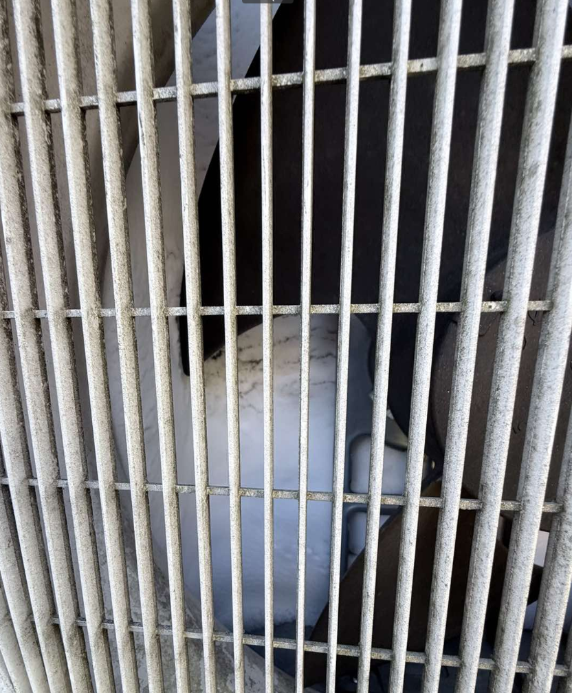

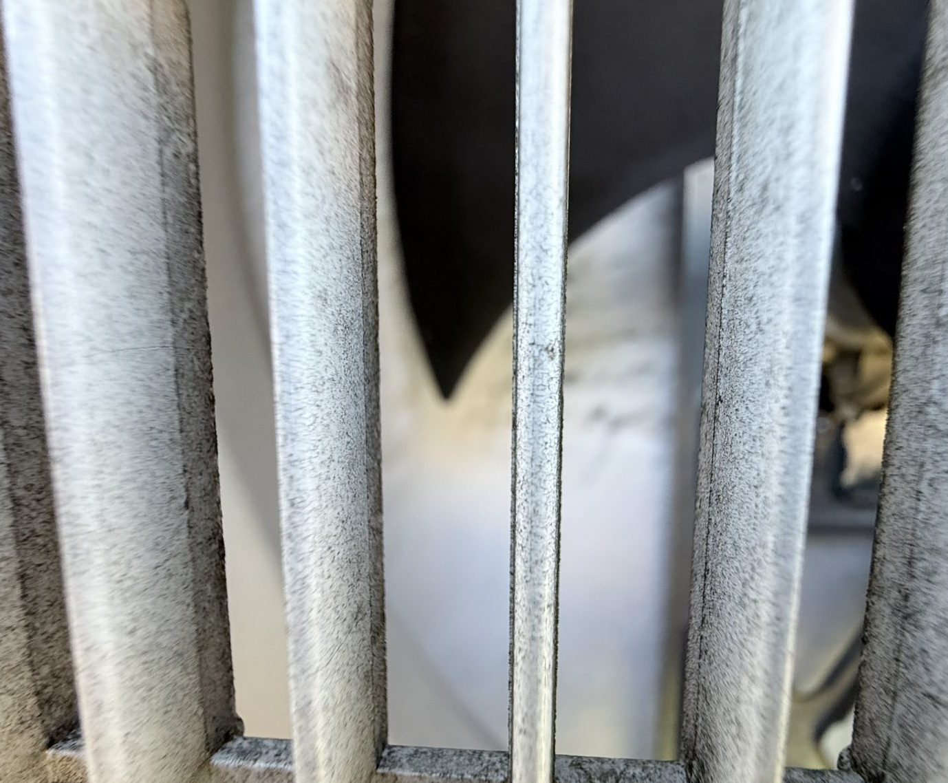

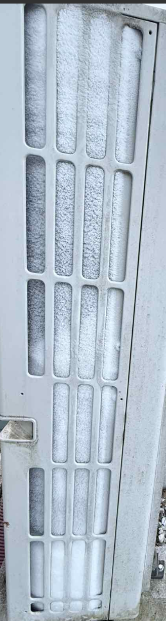

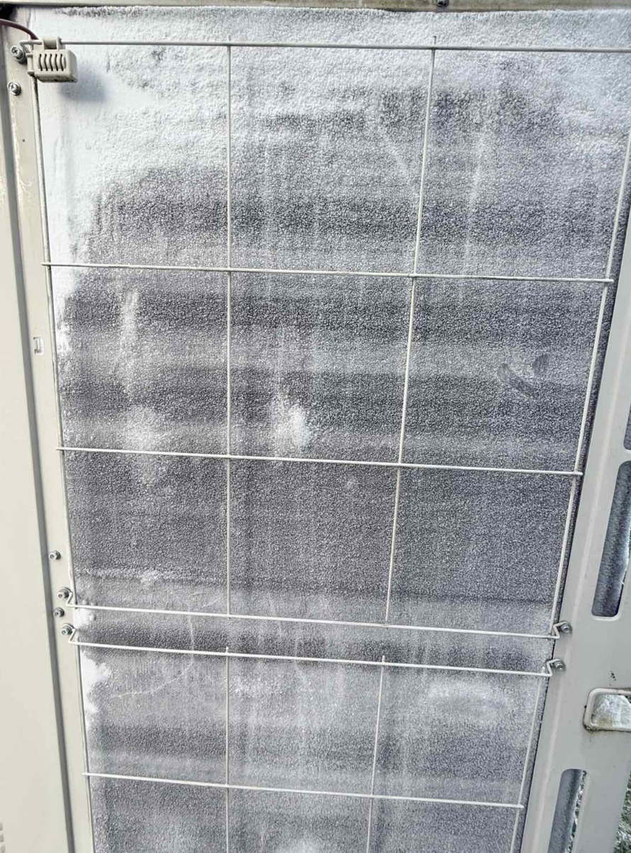

bpr123 ::
Pridem sedajle domov in TČ je povsem zamrznjena, ugotovil pa sem problem po nenavadnem hrupu TČ in sicer sta ventilatorja že ružila po ledu. Zjutraj ob 6ih sem precej prepričan da je TČ oddajala samo običajen zvok piša vetra.
Torej očitno mi je v 18ih urah popolnoma poledenela. Je to problem kakega senzorja, da ne pogrunta da bi morala narest defrost ali kaj ?
TČ je sicer DeDietrich, stara 6 let, zunanja enota je od micke, dvoventilatorska.
Ogrevanje je preko talnega in temperatura dvižnega voda je bila vsega 24,5C. Sem pa jo sedaj izklopil preden nastane škoda oz. več škode.
Je še kdo naletel na ta problem nenadnega zmrzovanja TČ ?
Lani ko sem bil tu prvo leto je delovala brez težav celo leto, večkrat sem videl kako dela defroste letos pa tole presenečenje.

joez7 ::
Odvisno kako maš. Če maš mono block, ji ne bo najbolj všeč, da si jo izklopil.
Če malo ugibam, ti je zmrznila samo spodaj na pladnju, in potem gradila led navzgor.
Potem je velika verjetnost, da ti je zmrznil drenažni vod (ali pa listje).
Pomaga hotgun (fen), pa nikakor na silo. Pa lahko preveriš zgodovino, če ti je delala defroste.
Nekateri si pomagajo tut z dvigom (ročno) DV na 40 - 45°C. Pa maš buffer?
Ko jo oddtališ, boš že približno vedel pri čem si. Včasih je potrebno dodat grelni kabel, ki greje pladenj in odtočno cev.
Si pa ravno ujel cel dan z minusom
Spereš jo s toplo vodo, kakšen fen? To bo trajalo cel dan.
Meni je zaradi manjka varoval dejansko zamrznila. Monoblok. Ampak tako malo, da se je zgolj pretok vode ustavil.
Pridem domov, error, pretoka ni.
Snel sem obe cevi zunaj in začel s šlaufom spirati izmenjevalec. Počasi ga je prebilo, odtajalo in začela je teči voda skozi.
To se je zgodilo kmalu po zagonu toplotne. 6 let kasneje se še vrti.
Sem eden zelo redkih, ki se mu je to zgodilo in je toplotna to preživela. Ponavadi je za v smeti.

floyd1 ::
OK. Zanimivo pa je, da 6 let ni imel tega problema. Je lahko vzrok samo zamašen odtok pladnja (seveda skupaj s "pravimi" vremenskimi pogoji)?
Na število defrostov verjetno ne more vplivat, rešitev je torej grelni kabel?
- spremenil: floyd1 ()
bpr123 ::
Si pa ravno ujel cel dan z minusom.
Ni monoblok.
Ni zmrznila spodaj, dejansko je ivje ki se normalno nabira na hladilnih rebrih začelo drgniti po ventilatorju. Celotna rebra so bila kos ledu od dna do vrha. Pod TČ pa nobenega ledu tako, da očitno ni delala kakih defrostov.
Sem jo odtajal s toplo vodo pa da vidimo kaj bo.
bpr123: Upam, da je toplotna dobro preživela. Za v prihodnje si poglej, če lahko ročno sprožiš defrost preko kontrolerja, tudi to bi nekaj pomagalo.
Naša TČ dela defroste kvečjemu prepogosto.
Dela, itak ni monoblok in ni vode zunaj da bi zmrznila. Gledal sem za ročni defrost pa je to skrito v servisnem meniju do katerega nimam dostopa.
Malo mešaš. Njegov problem niso defrosti, ampak led, ki se nabira okrog toplotne.
Več defrostov, več ledu. Mogoče jih je preveč in ima zato problem.
Nope.
Bi rekel da je problem da toplotna sploh ni naredila nobenega defrosta. Spodaj pod TČ je suho, nobenega ledu, še vode ne. Samo rebra v celoti zmrznjena od dna do vrha toliko ledu da v notranjosti že praska po ventilatorjih.
Dopoldan sem jo odtajal in zagnal pa že spet ledeni. Sedaj tule zunaj pijem kavo in čakam če bo kak defrost pa slabo kaže.
- spremenil: bpr123 ()

bpr123 ::
Tisto levo zgoraj na prvi sliki je predvidevam da termistor oz. NTC senzor in je očitno odpovedal.
joez7 ::
Čist možno. Se ga da simulirat z potenciometrom. Sam je treba vedet osnovno vrednost.
Pa error bi ti morala javit.
Probaj ga na roko pogret - pa da vidiš če se na regulatorju kaj spremeni.

floyd1 ::
Dimnik: Hvala za test in info.
Bpr123:
Tisto levo zgoraj je po mojem običajni temp. senzor, približno na tem mestu ga imajo praktično vse zunanje enote TČ.
Ti pa verjetno iščeš "defrost sensor", ki je namontiran nekje na izmenjevalcu. Tu je razloženo, kako deluje:
Bpr123:
