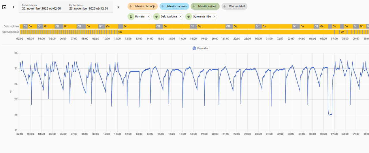

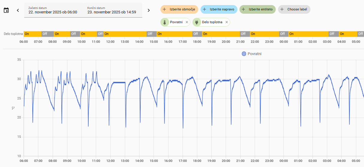

Jaz sem te spike, zasledil na pametni vtičnici in zgodovini v HA. Na moj elektro pa niti ne.
Spiki se pojavljajo nekje v 1h intervalih in trajajo nekje 1-2minute (manj kot defrost).
Defrost pa ma dipe v času defrosta.
Se pa marsikdaj skrijejo, še posebej ko TČ dvigne moč in potem po 5min izklopi.
Mi je dobra novica, da gre York dovolj nizko z močjo, Midea pod 2.5kW gretja (toplota in 550W el.) sploh ne gre, raje izklopi.

Kot je floyd omenil, svega i svašta o vklapljanju izklapljanju....
Ja imam števec porabe in se igram z nastavitvami in opcijo direkt v radiatorje ali prek 500l zalogovnika, kjer lahko pustim prek toplotne po vremenu ali prek seltrona wdc reguliram željeno teperaturo. Možnost je dodati še 2x500l.
Saj niso kratki.
Talnega plus 800 litrov zalogovnik je kar nekaj in kar dolgo fila TČ, ko enkrat pade temperatura.
Mojstri so mojstri. Oni imajo fetiš na 24 urno vrtenje, jaz ga pač nimam.
Jaz imam fetiš, da tč dela najbolj optimalno pod obrati, inverterske nekje okrog 60 procentov nazivne moči. Vsaj vsi proizvajalci pravijo tako.
Spodaj izkoristek pade.
V bistvu še tole manjka na slikci, delovanje talnega. Ker to najbolj vpliva na delovanje TČ.

telexdell ::
Saj si videl, kaj so mojstri o tem razlagali na PSS forumu. Da je zelo slabo za kompresor toliko vklopov. Če se prav spomnim, je bilo največ "strahu" pred veliko vklopi v zelo hladnem vremenu.
Je pa res zanimivo, kako kratke imaš ti te OFF-e. Hiša je dobro izolirana? Povezano z defrosti mogoče?
Ta je debata potekala od nekaj vklopih/izklopih na minuto pa do več deset na uro. Če pa TČ obratuje npr. 1 uro in nato pol ure počiva pa ni nobene tragedije, še posebno če temperatura v prostorih zaradi tega ne niha zaznavno.
Moja TČ, katera računa izgubo energije hiše za vsako minuto posebej in jo po določenem manjku začne nadomeščati z ogrevanjem sploh ne more delati drugače, kot da se na vsake toliko izključi (govorim o urah, ne minutah). Če se to ne zgodi, pomeni da (še) ni nadoknadila izgube energije in se zato prostori ohlajajo.
floyd1 ::
Zanimivo. Ko pri nas TČ ugasne, je navadno kaki 2 uri mir. Razen če se potem še na gretje sanitarne vode preklopi, ampak to je druga stvar. In mogoče 2x dnevno.
Saj pri Feryzovem grafu mene ni "motilo" število vklopov. Ampak nekako bi pričakoval, da bi današnja inverterska TČ z neko solidno pametjo vseeno lahko preskočila kak tisti 20-minutni izklop.
Če pa število vklopov nima veze z "obrabo" kompresorja, potem pa je to pisanje tako in tako brez veze.
- spremenil: floyd1 ()
