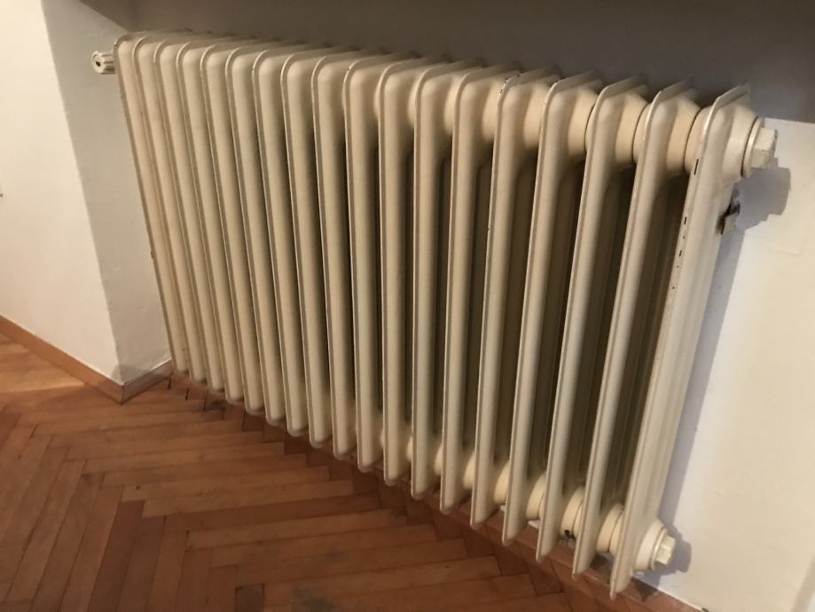

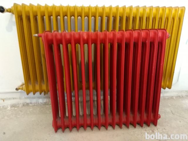

Samo tip ima 50 let stare radiatorje, rebraste (jekleni ali litoželezni), to se ne more primerjati z novimi, recimo tip 22 (best p/p ) ali najboljši (in najdražjimi) tip 33.

Glede menjave radiatorjev- saj ti ni treba kupiti vseh novih radiatorjev. Običajno so po prostorih različno močni radiatorji. Kupiš večjega(ali trgovina ali Bolha ali...) za en prostor pol pa tistega, katerega si odmontiral daš v nek drug prostor, kjer je manjši. Tega pa potem daš zopet v nek drug prostor, kjer je manjši... Tako mogoče kupiš en ali dva nova radiatorja pa lahko povećaš radiatorje na 3/4 mestih, kar je običajno dovolj. Če pa imaš radiatorje tipa Aklimat, kjer enostavno dodajaš rebra pa je postopek nadgradnje lahko še cenenjši.
Če ti v teh temperaturnih razmerah mora pomagati peč na olje pol je ali TČ absolutno neprimerna za tvojo hišo ali pa imaš nekaj hudo narobe nastavljeno. Primerno izbrana in nastavljena TČ bi naj potrebovala pomoč dodatnega vira šele od bivalentne točke naprej. To pa se običajno dogaja od -7°C zunaj ali celo od -12°C in nižje. Sam imam pa tako TČ, da ne potrebuje dodatnega vira vse do -20°C pa me brez težav ogreva že osmo sezono.
