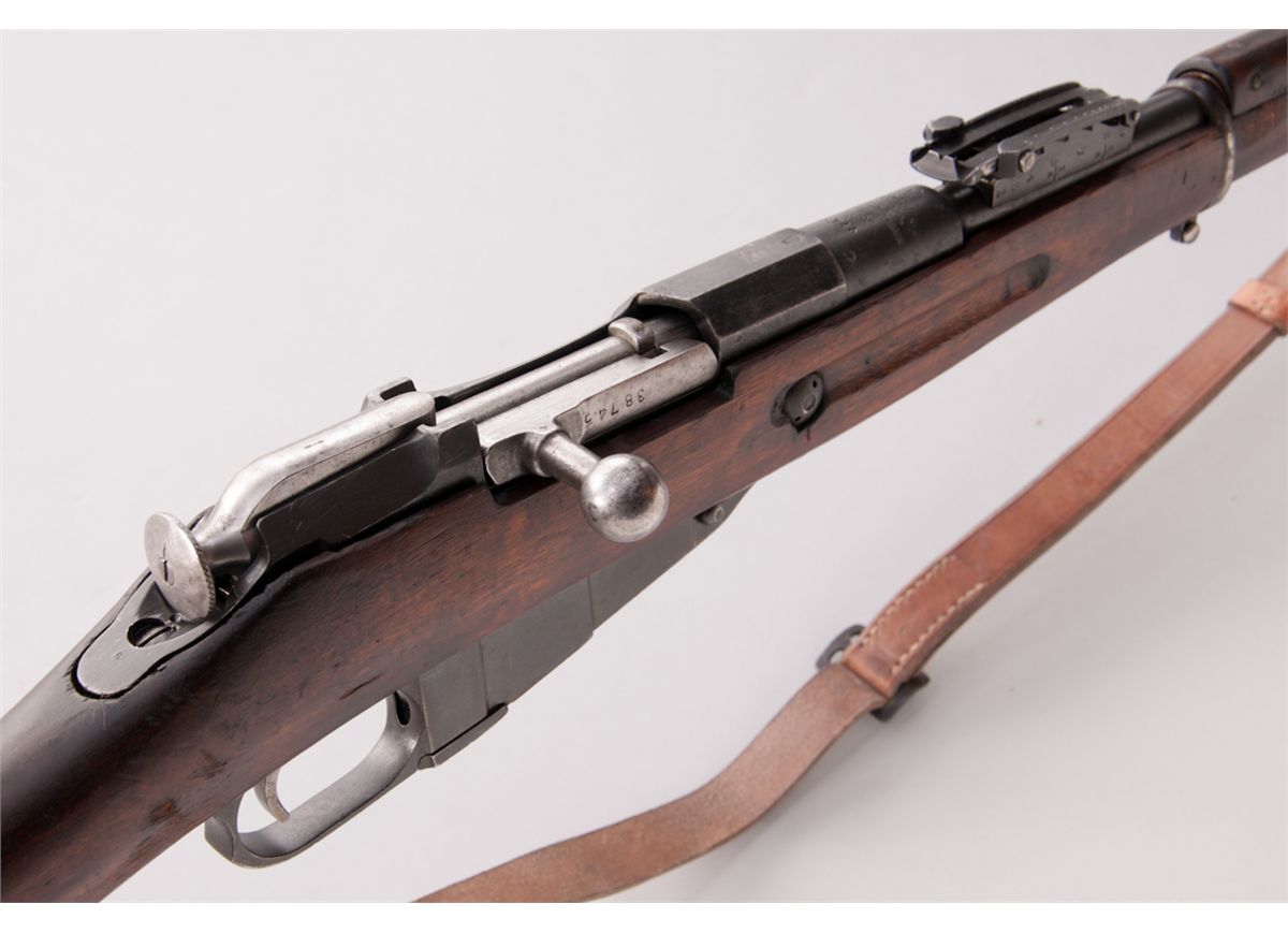

Pozoren gledalec je morda opazil, da je na animaciji delovanja Mosinove puške ročica zaklepa drugačna kot pri puški na fotografiji. To je zaradi tega, ker je animirana ostrostrelska različica puške, ki ima drugačno, ukrivljeno ročico, saj bi običajna ravna ročica pri repetiranju zadela ob nameščen daljnogled.
Okapi je izjavil:
Res je, zato sem dodal, da malo poenostavljam. Zaklepe delimo na proste in blokirane. Vsi ti pri polavtomatskih zračnih replikah so prosti (po angleško blowback -izraz velja enako za zračno kot pravo orožje s prostim zaklepom). Prosti zaklep ni nikoli mehansko povezan s cevjo, temveč ga v prednjem položajo ves čas drži samo sila povratne vzmeti. Pri strelu ga smodniški plini takoj začno porivati nazaj. Zaradi tega je primeren samo za šibkejše strelivo (in zračno orožje).
Blokirani zaklep se pred strelom mehansko poveže s cevjo. Po strelu nekaj hipov še ostane povezan, nato pa se mehanska povezava prekine (zaklep se odklene) in plini začno potiskati zaklep v zadnji položaj.
Evo, se moram že spet malo popravit.;) Niso vsi zaklepi pri polavtomatskih replikah prosti, nekateri so tudi blokirani, kot pri pravih pištolah, oziroma vsaj zelo dobro oponašajo njihovo delovanje. Pri blokiranem zaklepu se ob strelu nekaj časa zaklep in cev skupaj premikata nazaj, za kakšen centimeter recimo, ker sta mehansko povezana. Potem se mehanska povezava prekine, cev obstane na mestu, zaklep pa nadaljuje pot nazaj do svoje skrajne lege. No, in pri nekaterih polavtomatskih replikah se to dejansko tako dogaja, recimo pri SIG Sauerjevem 1911 in Springfield XDM.

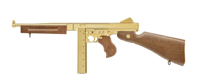

Naslednja zadeva v zbirki bo verjetno legendarna ameriška brzostrelka tommy gun.
Umarexova replika, ki je v EU sicer še nisem zasledil, upam, da pride čimprej.
Sicer škoda, da so se odločili za kasnejšo, vojaško različico, ne za izvirno, bolj zloglasno "gangstersko", z okroglim okvirjem za naboje, z vzdevkom čikaški pisalni stroj. Na sliki replika airsoft.

Okapi je izjavil:
Evo, po daljšem času nov kos v zbirki. Zaenkrat sicer še na poti.
Legendarni tommy gun.
Kupil sem polavtomatsko različico (pri nas, v Nemčiji in še kje so avtomatske prepovedane). Sem sicer hotel naročiti avtomatsko iz Francije (kjer so dovoljene), ampak so imeli na zalogi samo zlato različico, za dobrih 400 evrov. In sem potem raje vzel klasično, za 260 evrov, iz Nemčije.
Pa še fotka v živo, malo prej poštarica prinesla.
Videti je zelo avtentično.
