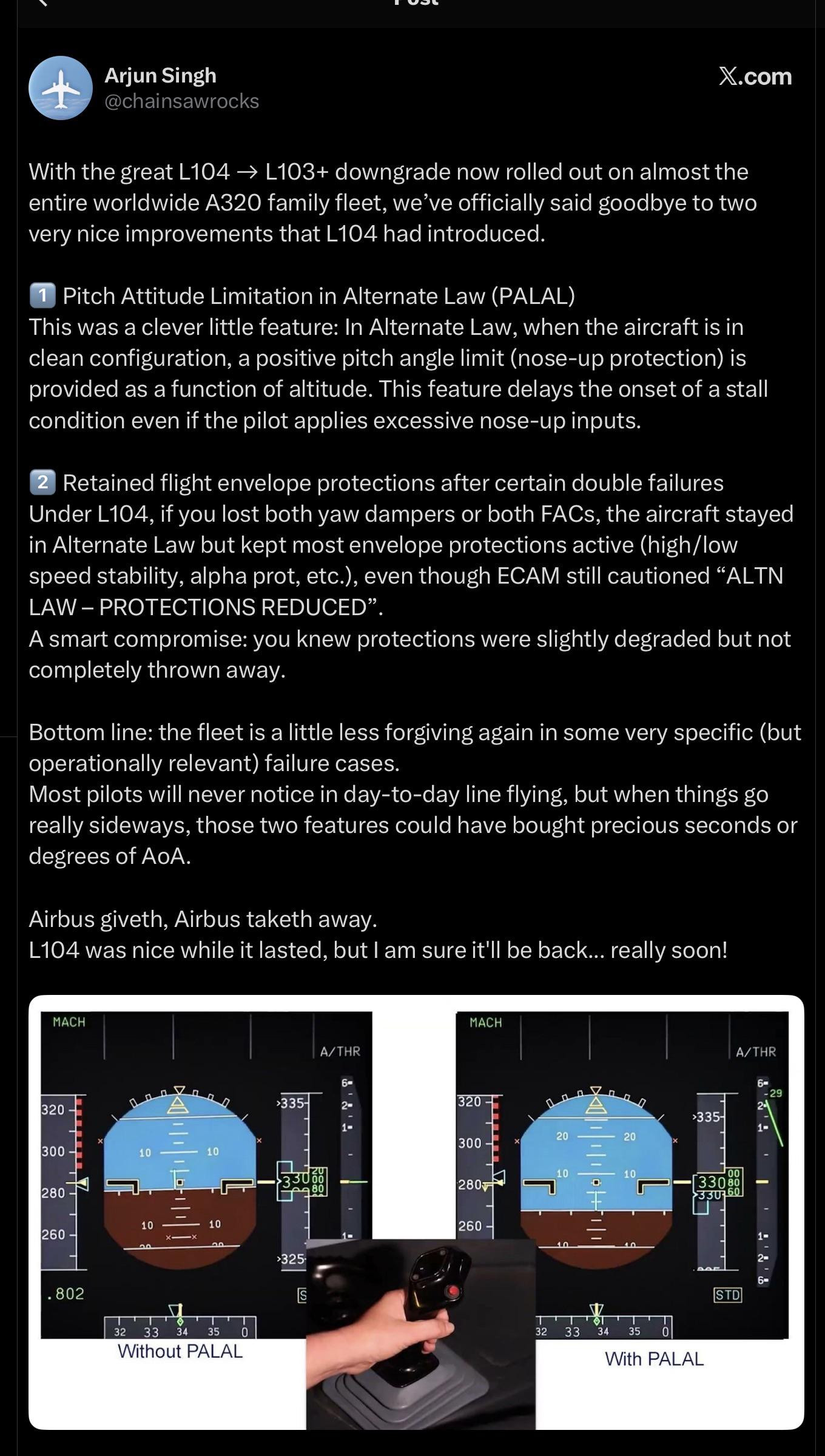

Imas slikco v novici. Z zadnjo verzijo so dodali funkcije, ki so bile obcutljive na bit flip. Revert je pac povrnil stanje nazaj. Je pa cudno, da je slo to skozi. Take napake ze v avtomobilski industriji analiziramo za kriticne funkcionalnosti.

Imajo, ampak ne zdaj za vsak sistem. Tak razvoj bi bil nepotreben in predrag. Kje tece kaksna funkcionalnost je odvisno od kriticnosti in tu so ocitno podcenjevali verjetnost, za tak dogodek. Ze sami pogoji, ko je funkcionalnost aktivirana so redki in kratki, kakor se bere novico. Pa ocitno ne dovolj. Verjetno tudi zaradi povecane aktivnosti Sonca, pa je teh kozmicnih zarkov vec kot obicajno in so bili izracuni napacni.
