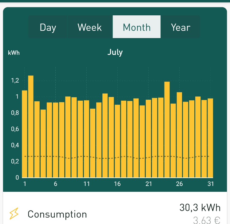

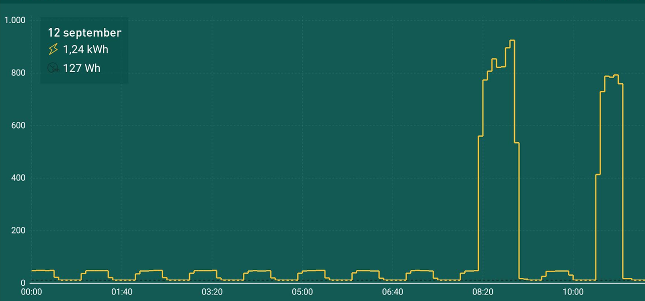

10kWh? pa še wifi modul imaš zraven?
Jaz sem podatek našel v specifikaciji proizvajalca. Ali lahko tudi kje na napravi preveriš koliko porabi v idle?
- spremenilo: WizzardOfOZ ()
dussan ::
WizzardOfOZ je izjavil:
Če prav računam je to res slabih 10 KwH na mesec. Ja ima wifi modul, na žalost nima možnosti priključka na kabel. Podatek je iz aplikacije, nimam pa števca vezanega na TČ, da bi dejansko preveril koliko porabi.

Kje v aplikaciji si našel ta podatek? Jaz ga preko telefona nikjer ne najdem. Samo podatek za cel teden porabe. Niti za dan po dan ne morem gledat.
Wifi modul bom danes priklopil na števec, da vidim koliko je njegova poraba. Po moje pa vsaj par W, ker je stalno povezan na net.

Moja tako, za standby.
Na mesečni ravni okrog 30 kWh.
Na dnevni pa niha med 12 w, ko samo elektroniko goni in 42 w, ko še grelec za kompresor laufa. Kar znese 30 kilovatnih ur.
- spremenil: feryz ()
