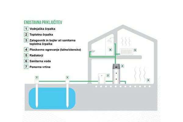

Pri toplotnih črpalkah zna bit hrup večji problem kot COP faktor.
Kaj pa TČ voda-voda, ima ta sploh zunanjo enoto?
Kvatebrigic ::
fujtajksel je izjavil:
O kakšnem hrupu to bluzite?
V novogradnje se daje nizkotemperaturne TČ, ki so danes praktično neslišne.
