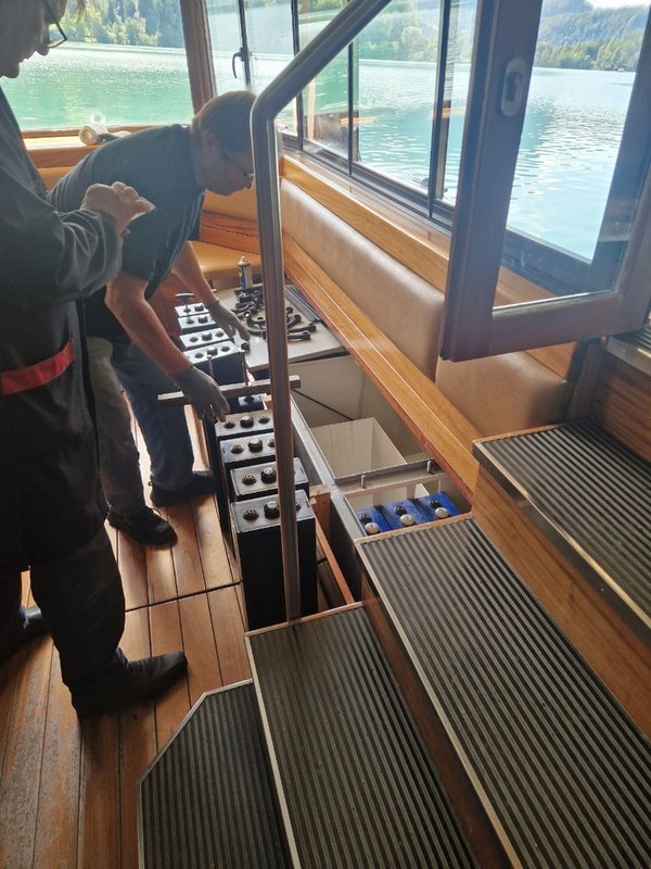

Danes je kolega menjal baterije za pogon elektro ladje. Dva 48V baterijska sklopa vzporedno, ter 2x16 celic v posamezni bateriji. Kere firme celice so bile, ne vem, so pa bile grade A, 280Ah. Nove so grade A 320Ah.
Komplet je zdržal približno 1600 ciklov v 6 letih. Do okoli 1000 ciklov brez opaznega padca kapacitete. Po 1500 ciklih pa so celice hitro opešale, nekaj jih je tudi popolnoma crknilo.
Polnenje je bilo 150A na baterijo, praznenje pa 50-150A po bateriji.
Tko no, da se malo vidi, kako se zadeva obnese v dejanski uporabi, ne samo v reklamnih podatkih

Ni pa hlajenja/gretja baterij tukaj a ne? Katera kemija pa je bila oz. je? In od koliko % do koliko % se jo je ciklalo?

Aktivni BMS?
Po podatkih sodeč 0.5C za polnjenje in praznjenje. Tu bi pričakoval nekje 3.000 ciklov.
Je pa zlo zanimiv brat raziskave. Važno je polnit do nekje 3.5V/cell in praznit do 3v/cell.
Nekateri priporočajo 0.2C - in nekje 6000x 90%-30% (občasno do 3V).

Pojavlja se vprašanje - kaj ko niso ble v sezoni, temperature skladiščenja? minus je kar zalogaj za te celice.
Jest je dal primer praktične uporabe kjer se baterije niso obnesle najbolje, zakaj, lahko le ugibamo.

Te na sliki izgledajo bolj kot svinčene celice, kot pa lifepo4
glede na to, da so slednje velikosti 200x170x70mm.

Če so tole bli res svinčeni - so izredno dolgo zdržali.
Slika me malce bega - navajen sem, da majo lipofe4 poleg mostičkov med celicami, še tanko žičko do balanserja - pol pa še sam balanser reda škatle za čevlje (rezda malce tanjši).
Jest10 ali lahko preveriš kemijo -ali pa slikco dotičnih celic?
iloveboobz ::
ma tole so skor ziher svinčene baterije; poglejte pokrovček na sredini; za dolivanje elektrolita.
Je pa čist logično, da so svinčene pr takem DoD crknale. Še dolg so zdrzale. To pojasne tudi nenadne odpovedi in hitro padanje kapacitete.

Kaj vse ne prebereš tukaj
Ne, niso svinčene celice, ja je BMS, ja baterije imajo ogrevanje in hlajenje.

iloveboobz je izjavil:
precej netipične _LFP_ celice...
To je res, niso ravno standardne. Zato pa je bilo 4 mesece čakanja na dobavo.
Ko ga vidim naslednjič, bom probal zvedeti kaj več.

Tele na barki so ble trakcijske - verjetno kar lepa trajna moč po nekje 10min na cikel - glede na čas vožnje na otok in z otoka.
V EVju maš trajno moč reda 10kW, zagon (pospeševanje) pa nekje 50kW (par s).
V hibridnem sistemu SE (10kWpik-20kWh) pa maš trajno moč (glede na nastavitve ~3kW )- 60A - 0.15C, konice pa redko 5kW-100A - 0.25C.
Polnjenje pa reda 40A -0.1C. Povprečno dnevno dosežeš 0.7 cikla, ob lepih dneh še manj.
Tako, da rabiš nekje 3k ciklov v 10tih letih. Kaj bo praksa prinesla, se pa čujemo čez deset let.
Predpogoj pa je, pravilno dimenzioniranje hranilnika - vsaj 2x max. moč panelov. Se pravi za 10kWpik - min 20kWh hranilnika - idealno JE povprečna 24h poraba (če prostor in denarnica dopuščata
Pa seveda pravilne omejitve polnjenja in praznjenja.
Ni faj it na nož, se pravi na 0.5C ali 1C, še posebej pri polnjenju (s tem, da eni opozarjajo, da tudi bistveno pod 0.1C ni idealno).
Predpogoj pa je, pravilno dimenzioniranje hranilnika - vsaj 2x max. moč panelov. Se pravi za 10kWpik - min 20kWh hranilnika - idealno JE povprečna 24h poraba (če prostor in denarnica dopuščata.
Malo revidiraj številke. EV imajo kratkotrajne moči ranga nekaj sekund tam okrog 150-200 kW. Trajna moč pa je okrog 50 kW v trajanju pol ure. Pa... za LiIon baterije še nisem slišal da bi se delile podobno kot se Pb (trakijske, zagonske, solarne...).

Iščete vzroke zakaj so odpovedale baterije na ladjici, da je bilo nekaj narobe z vgradnjo,....da bi pokazali, da v avtu se to ne more zgoditi,...
iloveboobz ::
verjetno je stacionarna baterija doma se vedno v bolsih pogojih kot v ladijci... tam ima verjetno visji peak C rejt praznjenja, pa tudi temparature verjetno niso tolk stabilne _year round_. Pa seveda, na ladijci se baterije zibajo sem in tja, doma so pa na mir.
Pomoje trenutne generacije LFP bateri v domači aplikaciji sigurno zdrzijo vsaj 2-3k ciklov, če so pravilno dimenzionirane. Titih oglaevanih 10k ciklov pa verjetno res ne.
