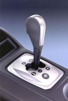

Opel Corsa, 1.2 16V, letnik 2001, avtomatik.
A mogoče kdo ve, če se da pr tem avtu pustit v prestavi k je ugasnn? Kr takrat k morš kao dat v "N" je to v bistvu ler in če ti slučajno popusti ročna gre avto lepo po klancu
Pr navadnmu jst recimo vedn pustim v tisti prestavi k je obratna od klanca(pa usmeritve avta), ročn, pa še volan obrnm v pravo smer...Tle pa se ne da pustit v prestavi...Tut če avto ugasnm v 1., gre še zmer kt da je v leru.

Pozabu oment da ni navadn avtomatik ampak Easytronic al kaj tle piše u navodilih...Sej sicr avto je dobr ustavljn k dam ročno, sam če se slučajn zgodi da zavore neb delale več al pa kj....Bi lah avto rešl to da je v prestavi..Zato me zanima če se sploh da, pa kako

Easydrive? brezstopenjski? ne verjamem da bi lahk tole zablokerov.. ...sm ke nimajo avtomatiki P prestave (parking)?

Pri avtomatiku imaš:
D, R, P in N.
D- Drive (naravnost)
R- Reverse (rikverc)
N- Neutral (ler, isto kot pri ročnem)
P- Park (podobno kot bi imel v prestavi z ugasnjenim avtom pri kvačkalici- kolesa blokirana, se pa motor vrti v prazno če je prižgan).
Iščeš torej pozicijo P

"Pomoč pri speljevajnu" ...Zato da avto spelje v drugi prestavi...Kao za spolzka cestišča.

Drgač sm ugotovu kko pustit v prestavi. Medtem k se še mau furaš izklopš avto.Pa ti pusti v prvi k nima časa da prešalta u ler...Sam pol k ga hočš pržgat maš mau več dela
+ pomojm da ni najbolš če tko ugašaš avto k bi lah kšne zobnike sfu**

Jest sem mel forda in bmw avtomatik, in vsak je mel P= park. Pri fordu mi je enkat ratal porint v P med vožnjo pri cca 2-3 kmh, občutek je bil podoben kot bi se zagonu, vse je zablokiral, in srečo sem mel da je bilo na travi, drugač bi verjetno zmlel vse komplet. Pri bmw-ju tega nisem upal probat.
Neki more met, mogoče moraš pustit v D al pa dej v R pa maš pomojem mir. LP

>>Sej sm ugotovu. Ne da se
Razn na silo sam bi sčasom use uniču
Te moram razočarat, da se.
Sem vozil tak avto dve leti, 1.4 z Easytronicom. Ni priporočljivo ugašati v prestavi (nikjer ne piše zakaj), škodi pa ne, preverjeno.
Aja, ko ga potem vžgeš avto pač sam vklopi sklopno, ko spelješ pa spusti. Vsaj pri meni je tako bilo.
