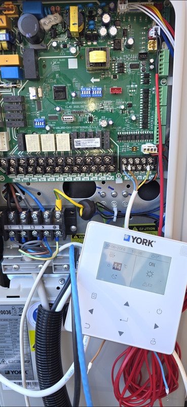

joez7 ::
Še prej probaj z Licy kablom (7x0.5 + oplet) - z navadnim kablom ma včasih modbus probleme.
Pa vsaj prvih pet žil zveži - pol mora delat.
CN30 - sponke 1-5 obvezno vseh pet priklopi.
- spremenil: joez7 ()
Najprej bom z drugo probal, potem bom pa unga kvazi konstruktorja te pumpe buzeriral.
Mi je rekel, da je to njegov otrok, projekt, igračka, pa naj on uradno pove, kako naj bi bilo.

joez7 ::
Ali je ta York TČ rebrand kitajske firme? Je kje na voljo več podatkov, izkušenj?
Po sliki sodeč (MB) je klon Midea. Kolk je uspešen, bo pokazal čas.
Iz navodil: napaka E2
1.Ni žične povezave med žičnim krmilnikom in napravo. Žice povežite.
2.Zaporedje komunikacijske žice ni pravilno. Žice ponovno priklopite v pravilnem zaporedju.
3.Ali je v okolici močno magnetno polje, ali vpliva visoka napetost, kot so npr. dvigala, veliki napajalni transformatorji, ipd.
Namestitev ščita ali premestitev naprave na drug prostor.

joez7 ::
LiYCY kabel, da ne bo kdo čukasto gledal.

joez7 ::
