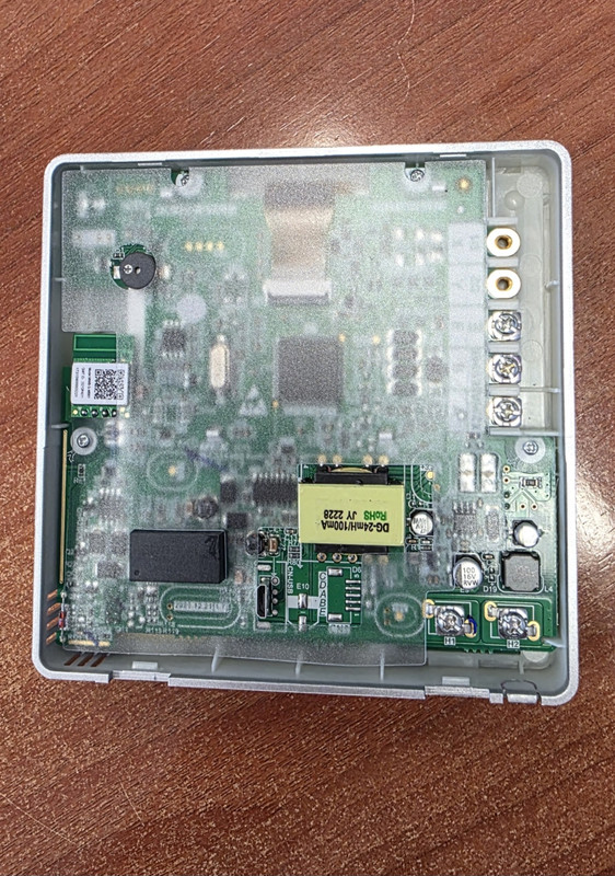

@feryz: daj za foro zvezi se x in y, ne samo a in b ter ozemljitev.Zakaj bi pa priklopil vseh 5 žic, če sta dva kontrolerja taka z zadnje strani?
Lahko sicer najdem neke šraufe, ampak ne vidim smisla v tem.
No tole (z tremi žicami) mi je nekaj novega. Dosedanje vezave (Midea in kloni) so ble vedno pet žične.
Poročaj kako se izide.
Spodaj sta še dva priklopa. Grrr.
