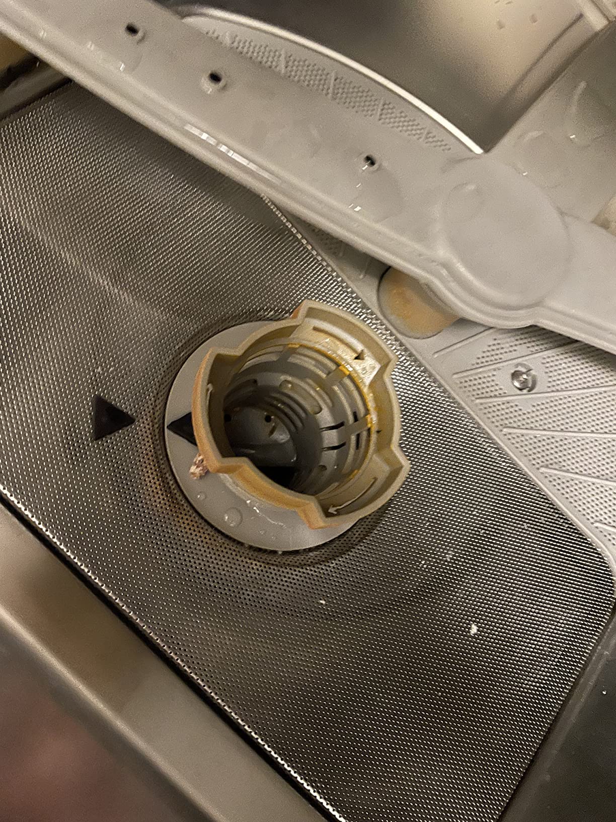

Sem bil tik pred tem, da kupim tablete, ki so zmagale na tokratnem ZPS testu, ampak sem hitro opustil idejo, ko sem prebral mnenja kupcev. Poročali so o enaki težavi, kot sem jo imel s Somat pronature all in 1.
Te tablete so bile zelo dobro ocenjene na enem od preteklih testov. Težava ni, da bi bila posoda slabo oprana, ampak da se na spodnjem delu pomivalnega stroja začne nabirati trdovratna, rumena maščobna obloga, kar se na hitrem testu seveda ne bo razkrilo. Opazil sem, ko se je porabilo že precejšen del embalaže. Prilagam sliko z Amazona:
Preden tole sranje očistiš in stroj povrneš v predhodno stanje, se ti skoraj zmeša.
S praški nimate nobenih težav? So dovolj "agresivni" do maščobe?

Že tako dolgo uporabljam neko eko tekoči detergent, da me tole ne moti več.
Če te packarija moti, poskusi 1x letno uporabiti Finishevo čistilo za pralni stroj na najvišji temperaturi, ta dva spodnja filtra seveda prej vzameš ven, spereš pod tekoči vodo in ju daš v spodnjo košaro (tam kamor bi dal npr. piskre).
Kar se tiče pa Somatovih tablet z zgornje slike: vse te obljube o vodotopnih in biorazgradljivih folijah so nateg. Ne kupujte tega sranja, če vas zanima skrb za okolje.
Kupite ali prašek ali pa gel, in ga nalijte toliko, da bo pokrito dno posodice. Več ga ne rabite.

Eko programa se ni nikoli uporabilo, vedno samo avtomatskega (piše 45°C-65°C). Somat excellence ne pusti za sabo nobene svinjarije, stroj je znotraj čist, nobenih oblog.
Kaj pa s temi eco programi, se nič ne bojite plesni v pomivalcu. Je bila pred leti cela panika, časopisi, internet,.... da je škodljiva in podobno.

Ni problem plesen pač pa posebna vrsta glive, ki prezivi slano vodo in ekstremne pogoje... Mislim pa da še ni raziskav, ki bi pokazale, da je zdravju škodljiva... Rešitev je dvakrat letno spucati tesnila v stroju s kisom za vlaganje.

Problem naj bi bil samo če bi prevečkrat pral na programih z manjšo temperaturo. Torej vse kar ni 70.
Z glivami je lahko težko sranje, mal po spominu google keywords, AI:
A devastating outbreak of blastomycosis, a rare but serious fungal lung infection, occurred in Canada between late 2021 and early 2022. The outbreak struck the Constance Lake First Nation in northern Ontario, leaving more than 50 people sick and claiming five lives.
Pa tud znani so primeri, ko so ljudem, ki z vonjem določajo glive, spore 'pognale' v pljučih.
Ni glih to v mašini, ampak se ne javim za prvega, ki bo probal in uspel.
Na splošno pa glive ne prenašajo višjih temp. i.e. 37oC, sicer bi že vsi pokrepali.
