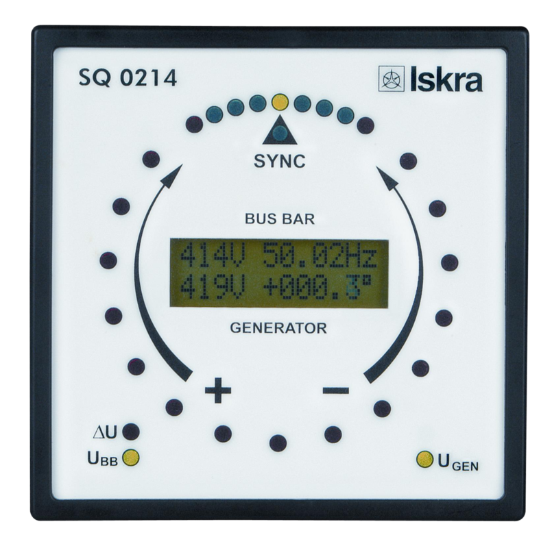

Sinhronizacija turbine+generatorja z omrežjem ni tako enostavna zadeva, da bi jo delal npr. 1x dnevno! Pri parnih turbinah kot je TEŠ6 traja cel dan in več, podobno tudi NEK.
Pri HE moraš tudi najprej zagnati turbino+generator, sinhronizirat faze in šele na to priklopit v omrežje! To lahko traja nekaj ur ob usposobljeni ekipi ljudi.
Možno je, da kje na svetu to delajo, vsekakor pa ni to praksa za npr. v EU. Poleg tega so vrteče se turbine+generatorji kinetična rezerva za primer trenutnih visokih porab elektrike in kompenzacijo nihanja omrežne frekvence, zato se vrtijo ves čas. Pri ustavljanju, predvsem pri zagonu je problem mazanje, temperature, povečana obraba in še bi se kaj našlo.
Vsi trije osnovni tipi turbin in hibridi imajo rešeno krmiljenje moči/pretoka z raznimi izvedbami lopatic in s tem se prilagajajo trenutnim razmeram. Dravske elektrarne tako nadzorujejo iz centra v MB.
Oh @fikus spet pišeš neumnosti. Misliš, da ljudje nosijo vodo v vedrih, da bi zagon HE trajal tako dolgo?
Zagon HE se izvede s pritiskom na gumb in traja povsem avtomatsko. Od začetka odpiranja pretoka skozi turbino do konca sinhronizacije preteče manj kot 15 minut. Imaš pa tudi hitrejše sinhronizacije pri HE katere obratujejo le pri vršnih obremenitvah. Tam se sinhronizacija izvede v 3..4 minutah.
Ja, sedaj je na delu avtomatika, ampak v 15 min ne sinhroniziraš nekaj 10 ton turbine+generatorja. Nimaš občutka kaj je to?! Si videl v živo, kako je to veliko? Kaplanova turbina, ki jo vidiš pri HE Fala je malček proti generatorju.

telexdell ::
http://www.dem.si/sl-si/Elektrarne-in-p...
In še en biser, ki trdi, da se turbine+generatorji ustavljajo in ponovno zaganjajo??!! Mogoče v svetu res kje, ampak ne verjamem da dnevno ob vršnih obremenitvah! Tako da prosim za kakšno info., kje ustavljajo HE in zaganjajo ob vršnih obremenitvah! Hvala.
Pa zgleda, da pojma nimaš, da se vrteče zadeve rabijo za dinamično rezervo!
He golica v Avstriji ni črpalna elektrarna pa se vklaplja le ob vršnih obremenitvah.
Drugače pa sem bil prisoten že pri kakšni sinhronizaciji HE. Enkrat celo pri starem generatorju na HE Fala. Videl pa sem že tudi 700 MW generator, katerega poganja vodna turbina. Pa ne enega ampak kar 18 v HE Itaipu v Braziliji.
Dinamično rezervo pa plačuješ s postavko priključna moč na računu. Za zagotavljanje dinamične rezerve ne potrebuješ delovanje vseh elektrarn v omrežju ampak to počno le nekatere. Pri nas npr. TEŠ.
Katera HE se ustavlja in katera zaganja je povsem odvisno od razpoložljive akumulacije vode za elektrarno. Neumno je zaustaviti HE in potem puščati neizkoriščeno vodo preko jezu. Če pa obstaja akumulacijsko jezero (kot npr. pri HE Golica) si pa zaustavitev ob nizkih cena elektrike in obratovanju ob visokih cenah lahko privoščiš.

energetik ::
Fikus, da je ne bluzi. Mešaš parne turbine, plinske turbine in hidroelektrarne. Parno jasno ogrevaš več ur, čist plinska ali HE pa gre iz hladnega do sinhronizacije v 10, 15min. Brestanica je celo narejena v ta namen, da gre iz nule (celo brez napetosti v omrežju) v 13min, da se zagotovi napajanje lastne rabe NEK.
Pri HE pa niamš kaj čakat ali ogrevat, odpre se pretok, doseže nazivne vrtljaje, z vzbujalnikom nastavi ustrezno napetost nato pa sinhronizator poskrbi za vklop na omrežje. Na faksu smo generator sinhronizirali ročno, prvič v življenju, pa nam je ratalo v 10min.
Za to je v vsaki elektrarni taka ali podobna napravica:
