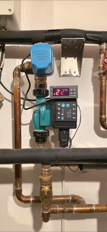

180 modela trenutno ni na zalogi, je pa 130 https://eur.vevor.com/power-water-pumps... pač dodaš podaljšek 50mm. Mi je zanimiv samo model 4 - 22W, več za hišo ne rabiš.
Jaz imam kitajske, ravno tako varčne, do 22w. 18 evrov je bila ena. Ok, leta nazaj. Ampak takrat so bile wilo in podobne po 150 evrov.
Tudi mešalne in zapiralne ventile na motorni pogon imam kitajske. 3/4" so bili okrog 15 evrov. Niti eden ni še odpovedal.
Krmiljenje je pa v glavnem stc1000. Tudi to dela bp.
joez7 ::
Maš kake linke? Da se ne utrujamo preveč
