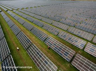

PS.Najbrž ne rabim omenit, da so kitajci in indijci daleč pred nami glede LFTRja?
Mi še po tolkih letih se nismo nehali kregat, če ima smisel ali ne postavljat PV panele v nemčiji:
"Hanz, schau dir das ganze Sonnenlicht an. Total eine gute Idee."
Oz. postavljat baterijske hranilnike, materiale za katere na roke kopljejo dol v Afriki.
Zgleda, da smo kot zahodna civilizacija povsem mentalno degenerirali v teh več desetletjih prosperitete.
Ampak kot rečeno. Zadeve se obračajo. Če mi bo vse to dopizdlo bom enostavno šel po partijsko knjižico in je.
You idiots seem less and less worth to waste time with. (idots as in...the general western public)
