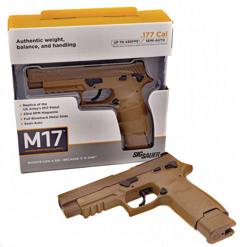

Zračne replike so me pritegnile zaradi zanimivih starih modelov pištol in revolverje, izbiramo pa lahko tudi med replikami številnih sodobnih modelov, ki so nedvomno za marsikoga zanimivejše. Ena takšnih je najnovejša ameriška vojaška polavtomatska pištola SIG Sauer M17, ki so jo, kot pove že njena modelska številka, v oborožitev uvedli leta 2017. Še zelo sveža zadeva torej.
Pištola temelji na osnovi par let starejšega civilnega modela P320 (ki, mimogrede, stane 1200 evrov). Ameriška vojska jih namerava vsega skupaj kupiti kar okoli pol milijona in z njimi v prihodnjih nekaj letih zamenjati Beretto M9, ki je bila službena pištola ameriške vojske od leta 1985.
SIG Sauer ima zanimivo in dolgo zgodovino, ki se je začela pred več kot četrt tisočletja, natančneje leta 1751, ko je Lorenz Sauer v Nemčiji ustanovil puškarsko delavnico. Dobrih sto let kasneje je v Švici nastala Švicarska tovarna vagonov, Schweizerische Waggon Fabrik, ki se je nekaj let kasneje, ko so se začeli ukvarjati tudi s puškarstvom, preimenovala v Švicarsko industrijsko podjetje, Schweizerische Industrie Gesellschaft - SIG. Obe podjetji sta se naslednjih sto in še nekaj let uspešno ukvarjali z razvojem in proizvodnjo orožja.
Leta 1975 se je švicarski SIG pri razvoju in proizvodnji nove polavtomatske pištole povezal z nemškim J. P. Sauer & Sohn, in na osnovi pištol SIG P210 in Sauer 38H je nastala pištola SIG Sauer P220. SIG je kasneje svoj orožarski del prodal in SIG Sauer je sedaj nemško podjetje, sestrsko podjetje in tovarno pa ima tudi v Združenih državah. Slovi po izvrstnih (in dragih) pištolah.
M17 je sicer lepa in zanimiva pištola, a repliko sem si vseeno omislil predvsem iz radovednosti, da vidim, kako so videti replike sodobnih pištol. Za razliko od večine replik, ki prihajajo iz tajvanskih tovarn, je narejena na Japonskem, trži pa jo kar ameriška podružnica nemškega podjetja SIG Sauer. Se pravi je v bistvu originalni SIG Sauer. Ali, kot se pohvalijo na škatli - Strelja kot SIG, ker tudi je.
Replika je po velikosti, obliki in teži zelo podobna pravemu modelu M17. Podobno kot izvirnik je deloma iz plastike (oziroma polimera, da se sliši bolj imenitno) in v "puščavsko" rjavi barvni kombinaciji.
Pištola ima podaljšani okvir za naboje (v katerega gre pri pravi pištoli 21 nabojev, namesto 17, kot jih gre v navadnega). Pri repliki je v okvirju 12 gramska bombica CO2 in nabojnik za diabole. Zanimiv je način izmeta okvirja za naboje. Ob pritisku na gumb namreč majhen sunek plina potisne nabojnik iz ročaja (pri drugih pištolah to delo opravlja vzmet).
Za razliko od drugih večstrelnih pištol CO2, ki streljajo diabole, nima takšnega ali drugačnega bobniča, temveč nekakšen verižni nabojnik za 20 diabol.
Pištola ima kovinski "zaklep", ki oponaša delovanje pravega, vendar v resnici nima nobene funkcije, razen te, da je videz pištole (in občutek v roki, zaradi odsuna) med streljanjem videti resničnejši. Ob vsakem strelu ga pritisk CO2 porine nazaj, povratna vzmet pa vrne v izhodiščni položaj. Med premikom zaklep orožja ne napne, kljub temu replika M17 deluje v (navidezno) polavtomatskem načinu delovanja.
Deluje namreč tako kot revolverji z dvojnim delovanjem (double action). Vse delo pri napenjanju orožja in premikanju nabojev opravi strelec s pritiskom na sprožilec. V prvem delu pritiska prožilni mehanizem premakne verižni trak z diaboli, da pride naslednji pred cev, ter napne kladivce, skrito v ohišju, pri končnem delu pritiska pa orožje še sproži.
Zaradi načina delovanja orožje ne ve, kdaj je ostalo brez nabojev, in ker lažni zaklep takrat ne ostane v zadnjem položaju (kot se to zgodi pri pravi pištoli in nekaterih replikaj), lahko streljamo tudi v prazno.

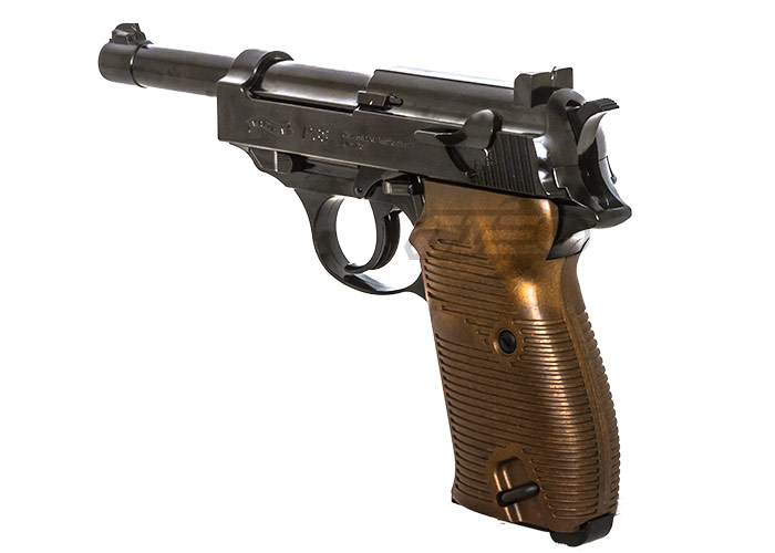

Za razliko od takšnega "lažnega" polavtomatskega delovanja nekatere replike, recimo Walther P.38 (katerega opis še pride na vrsto), dejansko delujejo polavtomatsko, saj povratni sunek zaklopa napne kladivce (za premikanje kroglic pa skrbi vzmet v nabojniku). Po zadnji izstreljeni kroglici zaklep ostane v zadnjem položaju in orožja ne moremo več sprožiti.
Zaradi premikajočega se zaklepa, ki povzroči nekaj odsuna, je občutek pri streljanju precej realističen. Malce moti le delovanje sprožilca, saj med pritiskanjem na prstu čutimo, da premika verižnik z diaboli in napenja kladivce, česar pri pravi pištoli seveda ni.
Pištolo lahko na zelo preprost način razstavimo, snamemo lažni zaklep, odstranimo cev in povratno vzmet, kar ne samo dodatno prispeva k občutku, da imamo opravka s pravim orožjem, temveč tudi močno olajša čiščenje cevi.
Prvi preizkus streljanja je bilo veliko razočaranje. Pištola je namreč na razdalji desetih metrov nesla krepko v levo in prenizko. Če bi imela nastavljiv zadnji merek, kot ga imajo boljše zračne pištole, bi to lahko hitro popravil, a kaj, ko sta oba merka na repliki M17 fiksna. Kako natančno sta fiksna merka nastavljena je pri tovrstnih replikah bolj stvar naključja in moj primerek očitno ni ravno zadetek na loteriji.
Na srečo ima pištola pod cevjo tračnico vrste picatinny, ki omogoča namestitev laserja. Iz predala hitro vzamem majhen cenen laserski namerilnik, ki ima, tako kot vsi tovrstni laserji, možnost nastavljanja žarka po višini in širini, in problem je rešen. Z nameščenim laserjem se je M17 izkazala za precej natančno, kot se pravzaprav za pištolo z risano cevjo, in uglednega proizvajalca, spodobi. Pa še lepo se poda laser na sodobno vojaško pištolo.
Replika SIG Sauer M17 sodi ravno na mejo med srednjim in zgornjim cenovnim razredom. Najcenejše modele zračnih pištol CO2 dobimo za dobrih 50 evrov, replike srednjega razreda, kjer že dobimo tudi takšne s polavtomatskim delovanjem in precej revolverjev, stanejo med 100 in 150 evri, na zgornjem cenovnem in kakovostnem koncu pa so replike, ki stanejo od nekako 150 do 250 evrov. M17 dobimo za 150-160 evrov in s kakovostjo izdelave in načinom delovanja svojo ceno še kar dobro upraviči - je pa zaradi fiksnih merkov skoraj obvezen tudi nakup laserja, kar k sreči ne predstavlja omembe vrednega stroška, saj so za zračne pištole dovolj dobri tudi tisti najcenejši, ki jih na ebayu dobimo že za dobre štiri evre.

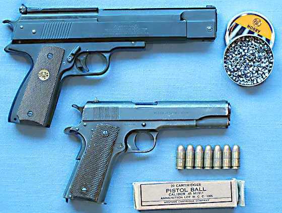

Tokrat malo drugačna. Replike, ki sem jih opisoval doslej, so se namreč trudile kar se da verno posnemati ta ali on znani kos orožja. Temu je bilo podrejeno vse drugo, vključno z natančnostjo streljanja. Tokrat pa je prišla na vrsto zračna pištola Weihrauch HW 45, pri kateri so prioritete obrnjene - natančnost streljanja je pred zvestobo izvirniku.
Izdelujejo jo v uglednem in starem nemškem podjetju Weihrauch, ki poleg odličnega zračnega orožja izdeluje tudi "prave" puške, pištole in revolverje, predvsem namenjene športnemu in tekmovalnemu streljanju. Ustanovljeno je bilo leta 1899 v kraju, ki je za Nemčijo nekaj podobnega kot Borovlje za Koroško - središče puškarstva. Zella-Mehlis je mestece v zvezni deželi Turingiji, kjer je bil tudi sedež znanih orožarskih podjetij Walther in Anschutz. Po drugi svetovni vojni je ta del Nemčije okupirala Sovjetska zveza in je postal del Vzhodne Nemčije, zasebna orožarska podjetja pa so svojo proizvodnjo preselila v zahodni del Nemčije.
Weihrauch HW 45 ne sodi med zračno orožje, ki za pogon izstrelka uporablja bombice s stisnjenim plinom, temveč za današnje čase nekoliko staromodno uporablja energijo, shranjeno v napeti vzmeti.
Po obliki spominja na legendarno polavtomatsko pištolo Colt 1911, a ji lahko replika rečemo samo pogojno, saj je zaradi načina delovanja z vzmetjo telo pištole večje kot pri izvirniku. Je pa praktično enako težka (1,2 kg) od z naboji napolnjenega Colta 1911. Ima tudi enako velik ročaj kot izvirnik, in pri osnovni različici HW 45 lahko uporabljamo celo platnice ročaja, narejene za model 1911 (ker je Colt 1911 izjemno priljubljen model, je izbira teh platnic velika).
Pištola ima zadaj nekaj, kar je videti kot kladivce pri izvirniku, a v tem primeru rabi samo za odklop zgornjega dela ohišja, namenjenega napenjanju pištole. Zgornji del pištole torej sprostimo in ga uporabimo kot vzvod za napenjanje vzmeti, ki je v spodnjem delu telesa pištole.
Pištola omogoča dvostopenjsko napenjanje - če vzvod premaknemo do položaja, ki tvori pravi kot s pištolo, bo vzmet diabolo skozi cev poslala s hitrostjo 127 m/s, če ga premaknemo še naprej, dokler pač gre, bo diabolo cev zapustila s hitrostjo 160 m/s (tovarniški podatki - sama hitrost je odvisna od vrste oziroma teže diabole). V prvem primeru bo imela diabola energijo dobrih 4 joulov, v drugem pa skoraj 7 joulov, kar se približuje meji, ki omogoča posedovanje zračnega orožja brez posebnega dovoljenja v Nemčiji, Združenem kraljestvu in še kje. Pri nas je meja postavljena više, do 200 m/s oziroma 20 joulov.
Za streljanje na do 10 m oddaljene tarče povsem zadostuje napenjanje do prve stopnje, do druge stopnje pa orožje napnemo, če streljamo na bolj oddaljene tarče, ali če bi radi iz tega ali onega razloga tarčo močneje preluknjali, ali če uporabljamo težje diabole, namenjene streljanju z zračnimi puškami.
Napenjanje vzmeti se sicer sliši precej zastarelo in morda se bo kdo vprašal, v čem je sploh prednost pred pištolami, ki uporabljajo bombice CO2. Ena od prednosti je recimo moč. Pištole, ki uporabljajo 12 gramske bombice CO2, količino potisnega plina, porabljenega za en strel, omejijo do mere, da ima izstrelek energijo od približno 2 do največ 4 joule, sicer bi zalogo plina v bombici prehitro porabili. Nobena od replik CO2, kar jih poznam, ne doseže 7 joulov, kolikor jih doseže HW 45.
Druga velika prednost je stalnost. Vzmet vedno napnemo enako močno, kar pomeni, da so tudi streli enako močni in zato bolj točni kot v primeru streljanja s CO2, ker pritisk, kot se bombica prazni, počasi pada. No, resnici na ljubo se tudi pri takšni pištoli moč lahko spreminja, bodisi zato, ker ni primerno vzdrževana, ali ker se je vzmet po nekaj desettisoč izstreljenih diabolih "utrudila" (in v tem primeru jo lahko seveda zamenjamo).
Tretja prednost je neodvisnost od bombic CO2. Bombice CO2 so sicer poceni, in dovolj majhne, da jih lahko ducat vtaknemo v žep, a vseeno se lahko zgodi, da ostanemo brez. Z WH 45 lahko streljamo, dokler imamo dovolj moči za napetje vzmeti.
Kar je, resnici na ljubo, na drugi strani tudi njena slabost. Namreč, napenjanje sicer ni zelo naporno, a vseeno zahteva nekaj moči in morda bo komu po nekaj deset strelih napenjanje postalo odveč in si bo zaželel pištole s CO2.
Streljanje s HW 45 se od streljanja z replikami CO2 ne razlikuje samo po tem, da moramo pred vsakim strelom napeti vzmet. Pred vsakim strelom moramo tudi v cev vstaviti diabolo, saj je pištola enostrelna, kot temu pravimo.
Kar se samega streljanja tiče, je HW45 v čisto drugem razredu od replik, ki uporabljajo CO2. Tako rekoč vse je boljše. Zadnji merek je nastavljiv po višini in širini. Tako zadnji kot prednji merek sta opremljena z optičnim vlaknom, kar zelo izboljša vidljivost merka. Merki replik CO2, tudi tisti redki, ki so nastavljivi, se ne morejo enakovredno meriti z merki pri Weichrauchu.

In ko že omenjamo Walther, je tu replika Waltherja P38 (za katere predstavitev je glasoval drug bralec).
V drugi svetovni vojni so še vedno uporabljali veliko lugerjev, katerega repliko sem že opisal v enem od prejšnjih prispevkov, a še pred njenim začetkom so leta 1938 v redno nemško oborožitev uvedli nov model, Walther P38. Luger je namreč imel, poleg vseh svojih prednosti, tudi nekaj pomanjkljivosti, na prvem mestu visoko ceno. In, konec koncev, bil je star že skoraj 40 let, torej se je spodobilo, da Wehrmacht začne uporabljati nekaj novejšega.
Leta 1938 so pravzaprav le uradno potrdili zasnovo nove, sodobne polavtomatske pištole, njen razvoj se je nato nadaljeval še vse naslednje leto, serijska izdelava pa začela leta 1940. Pištola je uporabljala enako strelivo kot luger, 9 mm parabellum. Do konca vojne so jih naredili kak milijon, proizvodnjo pa nato nadaljevali leta 1957, ko so zavezniki dovolili ponovno oboroževanje zahodnonemške nemške vojske Bundeswehr. V nemški oborožitvi je ostal, v nekoliko posodobljeni različici, in seveda omejenem obsegu, vse do leta 2004.

Zračna replika je torej narejena tako rekoč "doma", saj jo trži Umarex, lastnik podjetja Walther. Čeprav, resnici na ljubo, nikjer na pištoli ali škatli ne piše, kje je pravzaprav narejena, in prav mogoče jo delajo na Tajvanu, kot veliko drugih Umarexovih modelov.
Po obliki, velikosti in teži je zelo podobna izvirniku, po delovanja pa prav tako, le v načinu dvojnega delovanja (double action) ne moremo začeti prvega strela, tak kot pri izvirniku. S pritiskom na sprožilec torej ne moremo napeti kladivca, temveč lahko to pred prvim strelom naredimo le z ročnim potegom za zaklep. Naslednji streli so seveda polavtomatski, zaklep pa pri tem lepo posnema delovanje pravega. Če smo čisto natančni, je razlika tudi v tem, da izvirnik uporablja blokirani zaklep, replika pa prostega (o razliki med obema vrstama zaklepov si lahko nekaj več preberete tule Zaklep) @ Wikipedia
Tako kot vse druge prave polavtomatske zračne pištole (se pravi takšne, pri katerih pritisk plina premakne zaklep in s tem napne orožje) strelja kovinske kroglice in ne diabol. Razlog za to sem opisal v prispevku o kroglicah BB.
Po izstreljeni zadnji kroglici ostane zaklep v zadnjem položaju, s pritiskom na zadržalo zaklepa pa ga vrnemo v prednji položaj, prav kot pri izvirniku.
Mimogrede, pri streljanju pištola kar precej poči, bolj kot marsikatera druga zračna pištola. Komu bo to morda celo všeč, saj skupaj s trzajem zaradi gibanja zaklopa pripomore k občutku, da streljamo s pravo pištolo.
Pištola je kovinska, le plastičen ročaj oponaša bakelitni ročaj izvirnika. Standardna 12 gramska bombica CO2 je v ročaju, kjer je tudi paličasti nabojnik za 20 jeklenih kroglic. Na levi strani ima varovalo, enako kot izvirnik.
Repliko lahko tudi razstavimo, in sicer v dveh korakih. V prvem premaknemo ročico ob cevi, kar omogoči, da snamemo cev (kar omogoči lažje čiščenje ali odstranitev zataknjene kroglice).
Razstavljanje lahko nadaljujemo z odstranitvijo zaklepa, a naj kar takoj povem, da to ni najmodrejša odločitev. Zaklep sem namreč, ne da bi si prej na spletu prebral, kako se to pravzaprav počne (v navodilih za rabo pištole pa razstavljanje sploh ni omenjeno), snel, in v istem hipu ugotovil, da sem verjetno naredil napako.
Med snemanjem zaklepa mi je namreč mimo glave nekaj švignilo. Očitno je bila to povratna vzmet - vzmet, ki vrača zaklep v prednji položaj. Po prebiranju forumov sem hitro ugotovil, da nisem edini, ki se mu je to zgodilo, in marsikdo niti opazil ni, da je med odstranjevanje vzmet odletela. Še huje nekateri je kasneje sploh našli niso več. Dobro, vzmet, ki je podobna vzmeti iz kemičnih svinčnikov, le malo daljša, sem hitro našel, ampak kako za vraga naj jo sedaj namestim nazaj? Pomagala so seveda navodila s spleta.
Postopek vstavljanja vzmeti sicer ni prav zelo zapleten, a kaj lahko se zgodi, da precej tanko vzmet pri tem poškodujemo. Dobro, tudi to še ni katastrofalno, ker lahko menda kupimo tudi rezervno, a vseeno, zaklepa nikar ne odstranjujte, kar s tem ne boste nič pridobili, nakopali pa si boste kar nekaj dodatnega dela in morda pri tem pištolo tudi za dlje časa onesposobili (oziroma, z njo ne boste več mogli streljati polavtomatsko, temveč boste morali za vsak strel ročno napeti kladivce).
Merki na pištoli so fiksni, natančnost pa nekako v povprečju za replike z gladko cevjo in kovinskimi kroglicami. Sprožilec je precej trd, kar seveda dodatno oteži natančno streljanje.
Pri Waltherjevi repliki me je še najbolj motilo nerodno rokovanje z nabojnikom za kroglice. Najvišja kroglica, tista, ki pride na vrsto za strel, rada med polnjenjem magazina pade iz njega, včasih pa se to zgodi tudi takrat, ko je v pištoli, in povzroči zastoj. Morda so krive kroglice, ki jih uporabljam, morda nabojnik, po branju ocen s spleta pa to ni prav redka težava te replike.
A nekaj pomanjkljivostim navkljub imamo vseeno opravka z zelo lepo narejeno repliko legendarne pištole. Poleg tega Umarexova replika Waltherja P38 sodi med cenejše tovrstne replike, saj si jo lahko omislite že za dobrih 120-130 evrov.
V omejeni seriji so naredili tudi različico, ki bi ji lahko rekli "generalska" (ali pa mogoče raperska
V trgovinah najdemo tudi pištolo Crosman C41, ki ne more (niti noče) skriti podobnosti z Waltherjem P38, ni pa licencirana in je torej brez pravih oznak in s še nekaj manjšimi razlikami. Poleg tega ni prava polavtomatska (orožje napenjamo s pritiskom na sprožilec z dvojnim delovanjem), zaklep pa se pri streljanju ne premika (torej ni vrste blowback).
