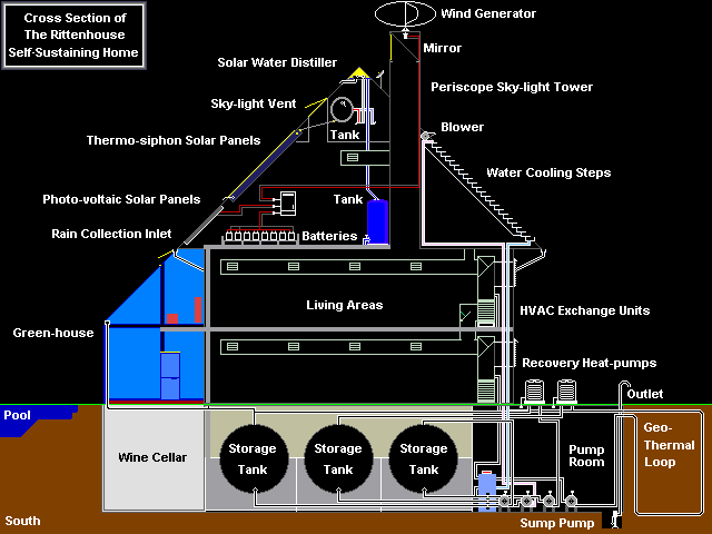

OTOH ... bolj premišljujem, boljša se mi zdi tale "zmajska elektrika". Jasno, Zelenim ne bo všeč in bodo težili ko prasci.

guest #44 ::
Neuporaben design za obično primestno hišo. Če misliš živet sred gozda ja, ma drugače pa ne.
