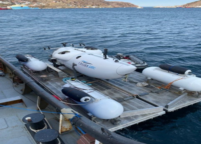

Približno a dovolj točno, ne delam v podjetju ampak jim po stari slo-tech navadi zadnjih 11 let svetujem ;)
Z OceanGate smo bili dogovorjeni, da eno naših offshore ladij uporabijo kot mothership, ter da na Titan-a inštaliramo senzoriko in merilno opremo (forward looking sonar, cathxocean kamere, usbl pozicioniranje, inercialni navigacijski sistem etc) in prvih nekaj potopov upravljamo z njo.
Prvi znak neresnosti je bil omenjanje citizen-scientistov, ki bodo s to opremo upravljali v bodočih potopih in zahteva po poenostavljenju vseh postopkov (pritisni ta en knof in bo delalo).
Ko smo dobili v pregled načrte, integracijske skice in opravili pregled obstoječe opreme, smo se zahvalili za zaupanje in povedali, da se tega na tak način ne gremo. Tisto leto so planirani izleti na Titanic odpadli. Pred pogodbenimi kaznimi nas je dejansko rešilo to da prihajamo iz varnostno zelo osveščene in regulirane industrije in da so se tudi HSEQ departmentu prižgale vse rdeče lučke ob prejemu (izjemno pomanjkljive) dokumentacije.
Možakarja ki je nato namesto mene integriral in operiral s kamerami poznam, bil je tudi na enem testnem potopu in že pred implozivno dezintegracijo Titana je rekel, da je bila to daleč najbolj neumna stvar, ki jo je v življenju naredil.
