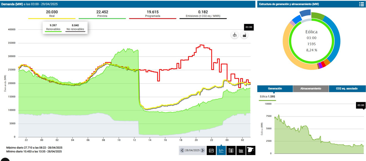

mertseger ::
Na zgornje podatke je treba pripomiti glede na objave da je frekvenca merjena drugje in je bila lokalno na JZ drugačna. Glede na precej višjo proizvodnjo od porabe čisto možno da je letela ven kakšna večja elektrarna (še bolj zanimivo da "ne vedo" katera je izpadla s koliko moči) ker take proizvodnje sončne v Španiji nimajo vsaj ne da bi vedel zanje.
V treh sekundah je sesulo vse?
Tukaj je pa moralo nekaj hudo zaropotati. Bi morala biti res velika elektrarna.
Mogoče je odneslo daljnovod. Ali kakšno večjo transformatorsko.

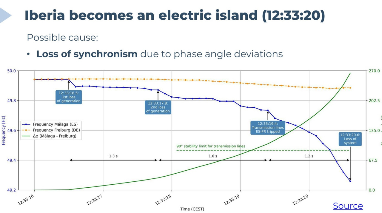

hruske ::
Saj ti piše na tem ključnem slajdu zgoraj:
- najprej ena proizvodna enota izpade (1st loss of generation),
- potem izpade druga proizvodna enota (2nd loss of generation),
- potem izpade prenosna linija do FR-ES,
- adijo grid.
Menda so tudi tiste cifre na zgornjem grafu napačne (ker so ocena distribuirane proizvodnje in ne merjeni podatki) in naj bi doživeli popoln blackout.
Piše že tako, ne piše pa, koliko mora odleteti, da frekvenca začne tako padati.
Pri 35 GW najbrž kar veliko.
