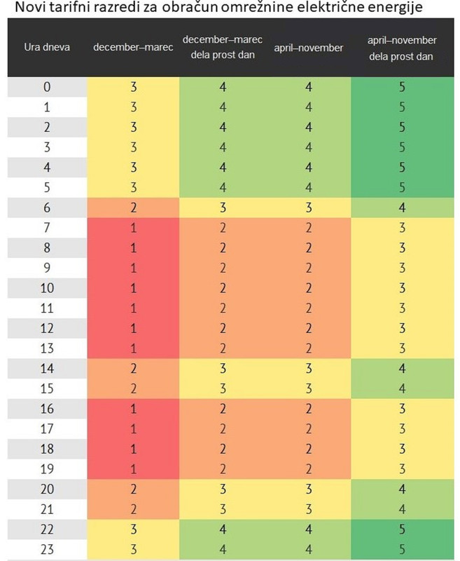

Ta tabela je v bistvu vse, kar potrebuješ. Če boš želel nekaj malega privarčevat, boš energijo trošil v časovnih blokih, ko je ta nekoliko cenejša (čim višje številke na tabeli).
Se pravi kosilo se bo po novem kuhalo od 14:00 do 15:59. :)

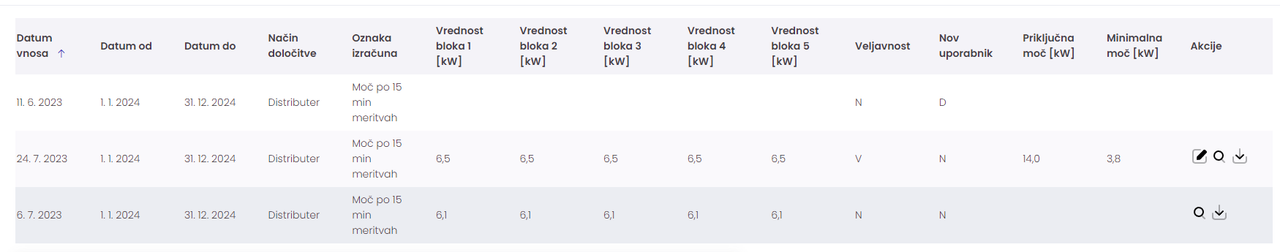

Imam netmetering, 3x20 varovalke, takole so mi prijazno poslali iz geni:
Dogovorjena obračunska moč merilnega mesta 3-xxxxxx za leto 2024: časovni blok 1: 8.7 kW, časovni blok 2: 9.1 kW, časovni blok 3: 9.1 kW, časovni
blok 4: 9.1 kW in časovni blok 5: 9.1 kW. Dogovorjeno moč lahko spremenite preko portala Moj elektro https://mojelektro.si/ ali pisno, po navadni ali
elektronski pošti, na naslov omreznina@elektro-ljubljana.si z začetkom veljavnosti v naslednjem koledarskem mesecu, če zahtevo za spremembo oddate
do vključno osmega dne v mesecu.

Kakšno elektrarno pa imaš montirano? Pa najbrž že veš, če spremeniš dogovorjeno obračunsko moč (tudi na gor), boš penale plačal takoj in ne šele po 2 letih.
gile ::
Ja samba, to me še najbolj boli. Mam pa drgač 11kwp
A lahko naknadno spreminjam te bloke, rečmo čez par mesecev, ko bom videl kako bo tole špilalo?
- spremenil: gile ()
SambaShare ::
Zakaj bi zdaj 2 leti karkoli spreminjal, saj bi šlo samo tebi v škodo. To bomo po koncu prehodnega obdobja.

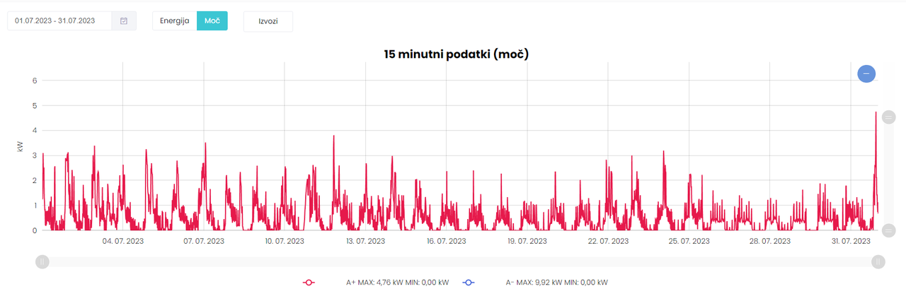

... Dogovorjena obračunska moč merilnega mesta 3-xxxxxx za leto 2024: časovni blok 1: 8.7 kW, časovni blok 2: 9.1 kW, časovni blok 3: 9.1 kW, časovniZa njih je konica 15-minutno povprečje; špice, kot jih ti gledaš, so pa pomembne le zaradi varovalk oz. odklopu na števcu glede na 3x20A:
blok 4: 9.1 kW in časovni blok 5: 9.1 kW...
Ne vem če se mi bo tole izšlo, saj imam TČ, EV in z ostalimi porabniki kar pogosto pride kakšna špica nad 11kW (glede na graf v solaredge)
Kar me tukaj najbolj moti je, da ni cenika za presežke, ali morebitne spremembe obračunske moči. Bo treba tole mal spremljat, zdej nikol ne gledam kaj in koliko porabi. Ne bi rad spreminjal navad![]()
Za odjemalce s priključno močjo enako ali manjšo od 43 kW pa se dogovorjena obračunska moč določi za posamezen časovni blok od 1 do 4 kot povprečje treh konic posameznega časovnega bloka v obdobju zadnje višje sezone pred določitvijo dogovorjene obračunske moči.
Izračunani max 9,1 kW so tako dobili iz treh najvišjih 15-minutnih porab v časovnem bloku 2. Trenutno je bolje, da ti izračunajo manj, ker 2 leti ne boš plačeval prekoračitev, le informativno ti bodo napisali na položnico, koliko si presegel in kako bo bilo čez 2 leti
Če ne boš spreminjal navad (čez 2 leti), bo pač račun kakšen evro dražji. Ker v trenutni ureditvi na spremembo obnašanja najbolje deluje ravno finančna iniciativa.

Dejansko je nov cenik bolj "fer", ne v smislu skupne cene (ki jo še ne vemo, ker tisti cenik ni končni) ampak v smilu da je omrežje potrebno nadgradnje ko zmanjka moči v konicah in ne ko zmanjka skupne dnevne kapacitete.
EV recimo ne bo povzročal problema po 22h, ker je takrat še veliko proste moči. Problem EV bo bil če bi folk masovno priklapljal ko pride domov ravno v konici. Je res da jaz recimo bi že po starem ceniku priklapljal po 22h da si pač na nočnem toku.

Jaz sem že lani našo toplotno črpalko za sanitarno vodo nastavil, da se vklopi ob 22:10 in izklopi 5:55. Pa imamo vedno dovolj tople vode. In by the way porabi precej manj energije, kot jo je prejšnji bojler. Pomivalne in pralne stroje nastavimo, da perejo ponoči. Zdaj, ko so poplave, mi 2 potopni črpalki že več kot 2 tedna črpajo vodo iz jaškov v kleti zaradi zelo narasle podtalnice. Ju bom moral nastaviti na ugodnejšo tarifo, čeprav mi bo zalivalo klet?
To je tisto, kar bi rad razumel; ker je nekaj, na kar bi lahko vplival, ampak ne razumem. Trenutno imam 7 KW. Določili pa so mi: 7,1 8,9 8,9 8,9 8,9
Hotel sem razumeti, če je smotrno kaj tu spremeniti. Ampak kot tu berem, je verjetno najbolje, da ne... in preveriti na prihodnjih položnicah, če je kje kakšna prekoračitev. Upam, da bo tudi pisalo, če je bi lahko kaj znižal in s tem prešparal...

Zaenkrat je najverjetneje najbolje, da pustiš, kakor so ti izračunali:
Če so ti izračunali premalo, ti prekoračitev ne bodo zaračunavali do 1.1.2026. Če greš pa popravljat po svoje (navzdol, navzgor, vseeno), pa ti bodo prekoračitve zaračunavali že v 2024.
V vsakem primeru bodo 2024 zaračunavali novo omrežnino.
Vsak naslednji blok je lahko le večji ali enak, čeprav takrat morda nič ne rabiš, zato v 3., 4., in 5. taka vrednost - to so cenejši bloki, tako da se zaradi tega res ne gre sekirati.
7,1 < 8,9 < 8,9 < 8,9 < 8,9
Kar se tiče pa sprememb navad potrošnje, pa greš že sedaj lahko na mojelektro.si in najdeš, kdaj je prihajalo do 15-minutnih konic. Če opaziš vzorec (npr. po službi daš prat cunje + daš nekaj v pečico + kuhaš na indukciji), se pa začni prilagajat (npr. daš prat cunje kasneje, ko skuhaš, če že ne ponoči). Do 2026 se boš že navadil.

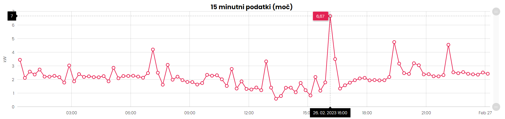

Za začetek naj bi potegnili podatke iz zadnje višje sezone (november '22, december '22, januar '23, februar '23). Preveri to obdobje.
Za naprej dogovorjene obračunske moči ne bodo več spreminjali, razen na tvojo željo.
Če boš prekoračil, boš pač takrat malo več plačal, naslednji mesec bo spet normalno plačevanje po dogovorjeni obračunski moči - ne bo avtomatskih popravkov navzgor.

Sem preveril, 3 najvišje vrednosti najdejo in izračunajo povprečje.A to bo zdaj tako?
