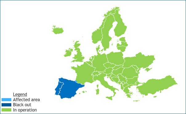

Slo-Tech - O razpadu elektroenergetskega sistema na Iberskem polotoku, ki je 28. aprila za več ur popolnoma ohromil državi, je kmalu po dogodku začelo krožiti več teorij, a na uradno poročilo še čakamo. ENTSO-e je sporočil, da je skupaj s pristojnimi sistemskimi operaterji, nacionalnimi regulatorji, regionalnimi koordinacijskimi centri in evropsko Agencijo za sodelovanje energetskih regulatorjev (ACER, ki ima sedež v Ljubljani) ustanovil ekspertni panel, ki bo preiskal vzroke za incident. Panel vodijo strokovnjaki iz nevtralnih držav, v njem pa sodelujejo tudi predstavniki sistemskih operaterjev iz prizadetih držav.
To je standardni postopek, ki ga od leta 2017 predpisuje evropska uredba. V prvi fazi bo panel izdal poročilo o vzrokih za izpad električne energije, v drugi fazi pa bo podal še več priporočil za preprečitev podobnih težav v prihodnosti. Za zdaj poznamo nekaj osnovnih dejstev. Španski in portugalski elektroenergetska sistema sta se v celoti sesula 28. aprila ob 12.33 po srednjeevropskem času. Za krajši čas je izpadlo tudi manjše področje na francoski strani meje. Med 12.03 in 12.07 ter med 12.19 in 12.21 so v celotnem evropskem sistemu zaznali oscilacije moči in frekvence, ki jih je španski sistemski operater v sodelovanju s francoskim začel odpravljati. Pred mrkom je Španija v Francijo izvažala 1000 MW energije, na Portugalsko 2000 MW in v Maroko 800 MW.
Od 12.32:57 dalje je v 20 sekundah izpadlo več proizvajalcev na jugu Španije s skupno močjo 2200 MW, medtem ko v Franciji in na Portugalskem ni bilo posebnosti. Zaradi izpadov je padla frekvenca in zrasla napetost v Španiji in nato na Portugalskem. Ob 12.33:18 je frekvenca na Iberskem polotoku padla na 48 Hz, sprožili so se postopki za avtomatično odklapljanje porabnikov. Tri sekunde pozneje so varovalni sistemi odklopili povezave med Francijo in Španijo, da so preprečili izgubo sinhronizacije. Tri sekunde pozneje sta Španija in Portugalska ostali brez elektrike, ker se je njun elektroenergetski sistem ustavil.
V naslednjih minutah in urah so se začeli postopki za ponovni zagon. V desetih minutah so vzpostavili povezavo med Francijo in Španijo, dvajset minut pozneje še z Marokom. Ob 13.30 so začeli izvajati postopke za hladen zagon, ki so ga vodile španske hidroelektrarne. Ob 16.11 in 17.26 so po več neuspelih poizkusih zagnali dve hidroelektrarni na Portugalskem, s čimer so tudi v tej državi začeli ponovno postavljati omrežje. Ob 18.36 so ponovno vzpostavili prvo povezavo med Španijo in Portugalsko, ob 21.35 pa še drugo. Na Portugalskem so ponovno vzpostavili napajanje ob 00.22, v Španiji pa okrog 04.00.
Poročilo ekspertnega panela pa bo odgovorilo na vprašanja, kaj je povzročilo prvi izpad 2200 MW proizvodnje in zakaj mehanizmi za zaščito niso amortizirali tega izpada.
