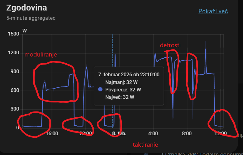

Seveda lahko, TČ dela na polno da izvaja defrost
A razložiš tole prosim? Kaj TČ dela na polno med defrostom?
TČ dela na polno, le v nasprotni režim (hlajenje namesto gretja). Torej kompresor pumpa pritisk v zuananja rebra namesto v notanja rebra. Ker zunanja rebra segreje, se nabrano ivje/led na njih začne topit. To je nujno potrebno, saj blokirana zunanja rebra ne morejo več "sprejemat" toplote iz zunanjenega zraka.

Med defrosti mi OČ (zalogovnik-TČ-zalogovnik)deluje na nekje 60% hitrosti. TČ pa na nekje 60Hz. Torej deluje v optimalnem območju in ne v ekstremnem.
joez7 ::
Takole dela moja dejansko v času defrosta vleče iz omrežja ~50% nazivne moči, po defrostu pa po krivulji +10% kake 10min. Pogoj je pa seveda ustrezen Buffer. Tak da defrost ni vir spikov.
