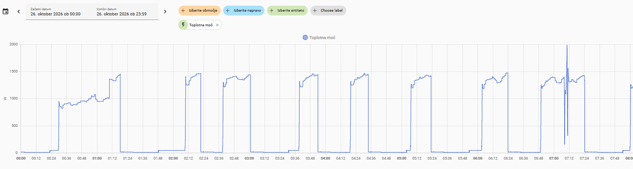

Skoraj eno uro se ti sestavlja nazaj? Saj potem že drugi defrost pride.
5 minutk in je vsega fertik.
Bizkit45 ::
feryz je izjavil:
mislim da je tole njegov defrost. In ta je trajal nekih 10min. Ne vem pa kako si ti interpretiraš svojo sliko.
Kar na pamet kje je defrost? Ali tista anomalija na koncu?
Če bi kdo kaj označil, bi tudi svet bil lepši, a ne? :)
  • spremenilo: Bizkit45 ()
Jaz si interpretiram, da je poraba približno 1500 vatov. Prej in pozneje.
In gledam, koliko časa potrebuje, da pride nazaj na njo.
Na moji sliki je defrost približno ob 7:05, ja.
Mislim da je vsakomur, ki vsaj nekaj malega ve o toplotnih, to kristalno jasno.
  • spremenil: feryz ()
Bizkit45 ::
A nisi ravno ti odgovarjal na DamijanD, da se mu 1h nazaj sestavlja?
Tebi sem odgovoril, da tudi njemu ne defrosta dlje kot 10min.
Ni vsem vse kristalno jasno, kot tudi tebi ne :) In prav je tako. Zato je forum, da ti ni potrebno vedit vsega, je pa fajn, če se označijo stvari, da vemo kam pes taco moli.
Saj o tem se pogovarjamo, o njem.
Če defrost sune toplotno iz normalnega delovanja in se lovi še 40 minut kasneje, da pride nazaj, potem defrost ni 10 min, ampak 40.
Za dolgo časa kar lepo špico naredi. Če smo že v temi o omrežnini.
Bizkit45 ::
Toplotna ima takšno modulacijo, da nadoknadi izgubljeno? Hence večja poraba nekaj časa..Ne mormo pa kar čez palec rečt 1h defrosta, zato ker nekdo ne zna interpretirati grafa :)
DamijanD ::
feryz je zgleda tako. Nisem pa preverjal ali se je vmes še kaj drugega naredilo (npr. šla zunanja dol še za eno stopinjo in posledično treba še malo več dogret). Je pa očitna razlika med nama, da tebi dela samo v ~ 20 minutnih pulzih, pri meni pa nonstop, tako da sklepam, da je bil tudi odjem večji in z večjim odjemom, mogoče pride tudi daljši čas pobiranja. Je pa zanimivo naslednji defrost se je pobiral 1x manj časa...
enavlaka ::
Odjem ima bolj malo veze z grelno močjo pumpe. Če greje estrihe je interval daljši kakor toplovodni sistem z radiatorji.
Lahko je vegetirala z zamrznjenimi rebri že kako uro ali več, potem pa je sprožila defrost po timerju ali zaradi temperature reber. Seveda bo potem terala, saj je že prej komaj dala kaj od sebe in se primankljaj še bolj pozna.
Če vidiš, da se matra stisneš ročni defrost pa potem pelje naprej. Včasih jo hitra sprememba zunanje vlage/temperature presneti.
Nah, moja pač dela na preveliki moči, zato vmes pavzira.
Lahko bi jo, seveda, prestavil nižje, ampak se mi jebe.
Zakaj bi jo diral, če ni treba? Tam je in se vrti. Že leta, pozimi in poleti.
