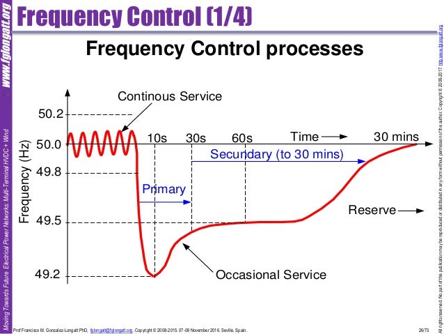

Kako pa baterija regulira frekvenco?
Frekvenco najlepše regulirajo težke vrteče mase z veliko vztrajnostjo. Torej generatorji, priključeni na parne turbine.
Kar se shrambe električne energije tiče je pa precej dobro povedano v temle podcastu: https://www.decouplepodcast.org/podcast...

A to resno ne veš al se zajebavaš?! To pa so ja osnove..Enostavno: ko frekvenca pada od 50 Hz dol takrat začnejo ODDAJATI svojo moč v omrežje, ko pa je frekvenca prevelika in raste nad 50 Hz pa JEMLJEJO moč iz omrežja. To lahko počnejo izredno hitro (reakcijski čas ranga eno tisočinko sekunde) in izjemno natančno (mnogo hitreje kot pa klasične elekrarne). Izredno dobra regulacija frekvence razlog da takšne baterije generajo veliko količino denarja.
To je samo ENA IZMED možnosti regulacije, vsekakor pa ni edina. Vrteče se mase so tako imenovana primarna regualcija (ranga cca 30 sekund), nato imaš še se sekundarno (ranga nekaj minut) in terciarno.
V bistvu jo regulira močnostna elektronika, ki je sestavni del takšnega "hranilnika energije". Pri polnjenju baterij ta elektronika skrbi za usmerjanje izmeničnega toka (seveda tudi za prilagoditev napetosti/toka, da ustreza uporabljenemu tipu baterij) in za "razsmerjanje" ko se energija dovaja iz baterij v omrežje...

To je bil moj point. Baterija naredi diddly squat za reguliranje frekvence, ker se jo polni oz. ker oddaja enosmerni tok. Omrežje je izmenično. S tega vidika baterija lahko kvečjemu dela štalo na omrežju.
Ključ se skriva v kontrolerjih, torej je vse odvisno od njih oz. njihove kakovosti/implementacije. V primerjavi z velikimi, vztrajnimi vrtečimi masami pa 'umetno' ustvarjanje izmeničnega toka nikoli ni tako gladko in lepo sinusno. Torej ja, bolj tako-tako reguliranje frekvence oz. v vskaem primeru dodajanje motenj v omrežje.
Torej ni catch v tem, da ne vem, niti v tem, da se zajebavam, je bilo vprašanje kar lepo na mestu. Je bilo pa vseeno precej retorično.
WATAFAK kaj teb ni jasno?! Al trolaš al pa nisi ravno prav pameten. Baterija oddaja enostmerni tok, vendar se ga pri PRAZNENJU s pomočjo močnosne elektronike pretvori v izmerničnega. In obratno tudi velja: pri polnjenju baterije se izmernični tok omrežja pretvori v enosmernega. Regulacija poteka enostavno tako da če je frekvenca omrežja večja od 50 Hz se baterija POLNI (kar niža frekvenco k bolj idealni ki je 50 Hz), ko pa je frekvenca nižja od 50 Hz pa se baterija PRAZNI in oddaja moč v omrežje, ter s tem dviguje frekvenco.
Je lahko lepo sinusno tudi umetno ustvarjanje izmeničnega toka.
Niti podrazno ne gre za nobeno dodajanje motenj.
- spremenilo: Xtruc ()
A te vrteče mase se pa ves čas vrtijo z natančno 50 Hz in ni med njimi in omrežjem nobene elektronike?
Nop, ravno si verjento povzročil odklop na prvi razdelilni postaji.

?! Do odklopa pride šele ko se frekvenca spusti zadosti nizko ali visoko (nekje okoli 49,5 Hz in 50,5 Hz). Frekvenca v praksi zmeraj malo niha med tema dvema vrednostima preden pride do razpada omrežja. Baterija pa gladi ta nihanja in povečuje še kako potreben čas ko je treba zalaufati kakšno elekrarno (ali pa jo celo ni treba zalaufati če zadeva ne traja predolgo časa).
Malo znanja zate:
https://www.e-education.psu.edu/ebf483/...
V bistvu Hidro elektrarna (no vse tudi eko veterne) na svojih generatorjih kuri elektriko da proizvajajo in odajajo elektriko v omrežje. V bistvu imaš en del, ki poskrbi za točno eno zadevo, preden priklopi generator na omrežje : da so vse tri faze to 0stopin sinhrone in je napetost na vse treh fazah ENAKE z omrežjem, kamor se priklopi.
Še huje, da bi naredil kot nekdo zgoraj nakazuje : Elektronika ki "vzbuja" generator skrbi če bo frekvenca 49Hz, se bo baterija priklopila in dala ven 50Hz. A znač računat po koliem času bo faza na izhodu baterije obrnjena glede na fazo omrežja ? Pustimo da v tem primeru če že ne prej odletijo vse varovalke na distribucijski postaji.

Sekaš mimo, nisem govoril o tem. Govoril sem o tem kako velike baterije pomagajo zniževati stroške regulacije frekvence elekričnega omrežja.
Stala je 66 milijonov, vsako leto prihrani 40 milijonov v obliki stabilizacijskih stroškov mreže (prihranki za leto 2018).
https://www.pv-magazine.com/2018/12/05/...
Samo za leto 2019 je bilo prihrankov $75.78 milijonov, kar pomeni da se je poplačala v samo enem letu:
"Hornsdale Power Reserve saved consumers AUD116 million ($75.78 million) in 2019, a big jump from AUD40 million ($26.14 million) savings in 2018."
https://www.teslarati.com/tesla-big-bat...
"Tesla's Big Battery In Hornsdale Earned Back Its Cost In 2 Years, Highlighting Why Renewables Are Beating Coal"
https://www.tesmanian.com/blogs/tesmani...
"The system reportedly earned its owner $800,000 over just two days."
https://futurism.com/teslas-australian-...
Batteries, solar and wind can easily maintain grid security as coal retires
https://reneweconomy.com.au/batteries-s...

Kakor mi je znano je sistem samoregulativen, da če frekvenca pade, da se v sistem dodaja moč, da se generatorje pospeši in dvigne frekvenco in obratno.
Z razlogom strokovnjaki s področja opozarjajo, da bo masovni preklop na sonce in veter (ter baterije) pomenil kolaps električnega omrežja, ker se bo sesula frekvenca oz. njeno reguliranje.
Drži, če frekvenca pade se v omrežje dodaja moč da se jo spet dvigne in obratno.
Jasno je da se motiš, tisto z strokovnjaki si si pa izmislil. Ogromno držav ima velik delež energije iz vetra (tudi po 20x večji delež kot pa ga ima Slovenija) in sonca in nima težav z regulacijo omrežja. Za primarno hitro regulacijo in sekundarno regulacijo imaš baterije, za sekundarno in tercialno pa črpalne elekrarne ter prilagajanje proizvodnje drugih elekrarn ali pa porabe porabnikov (Talum recimo deluje na ta način).
Veliko večino Avstralska in podobne baterije zaslužijo zaradi regulacije frekvence omrežja, poglejte si prihodke:

Ampak a se to dogaja brez neke elektronike, ki meri moč, frekvenco...?A te vrteče mase se pa ves čas vrtijo z natančno 50 Hz in ni med njimi in omrežjem nobene elektronike?
Ker tule se je en delal pametnega, da baterija ne pomaga vzdrževati frekvence, ker je za to zadolžena kontrolna elektronika. Mene pa sedaj zanima, a ta vrteča se masa to počne brez kontrolne elektronike?

Res da se elektroni po vodih premikajo s svetlobno hitrostjo" cca" nuklearka v krskem v dalnovod se vedno pumpa 800MW energije.
Preden v elekru zaznajo in reagirajo bo preteklo 5 do 10 sekund...
Kdo mislis da pokuri ta visek 800MW na sekundo naslednjih 10s preden elekto reagira in preumeri.... ?
Ti pomagam, to energijo pokurijo generatorji, te vrteci vztrajniki v hidro, termo plinskih elektrarnah, v obliki generirane toplote. Ki je pri teh generatorjih pri normalnem delovanju cca 130°C. Ce tega ni ali elekro ne reagira, bo kaskadno odletelo celotno omrezje.
Enak efekt bo mel vklop ali izklop recimo v elik porabnik.
Tega izpada ne bos mogel regulirati preko soncnih in vetrnih elektraren, ki polnijo preko elektronike inverterje.
PrimozR ::
Ne vem kako točno deluje, ampak glede na Mr.B v sistemu seveda je elektronika.
Predvsem je pa catch nekaj. Generatorji in omrežje so med seboj sinhronizirani in se vrtijo z isto frekvenco. V generatorju ti težko bistveno spremeniš frekvenco oz. ustvariš protifazo, ker se bo temu močno upiral. Če ti umetno generiraš izmenični tok, ga lahko razsmeriš kakor ti paše - s poljubno frekvenco in s poljubnim zamikom faze. S tem delaš štalo.
Če hočeš frekvenco prilagajati, generatorje imaš pa efektivno sklopljene in regulirane s frekvence, če začneš v sistem dovajati več moči, to avtomatično pomeni, da se bodo generatorji želeli vrteti hitreje. To bo pomenilo nek odstopek od frekvence, zaradi česar se bo počasi spremenila. Spreminjala se bo jasno zvezno, ker pač, vrteče mase. Generatorja ne moreš diskretno pospešiti (razen, če ga odklopiš iz omrežja, pospešiš in priklopiš nazaj, ampak to bo spet štala). Kako točno to narediš pri bateriji? Lahko reguliraš, jasno, ampak ne more biti tako zvezno, kot pri vrtečih masah. Če prav razmišljam pri bateriji v bistvu dovajaš moč pri trenutni frekvenci, razbremeniš generatorje, ti se zaradi presežka začnejo vrteti hitreje in zaradi tega dvigneš frekvenco. S tega vidika torej baterija NE regulira frekvence, temveč zgolj omogoča sistemu, da jo sam regulira. Prek velikih vrtečih mas.
Lahko da se pri vsme skupaj motim. Lahko da ne. Ampak ja, v razmislek, kaj bi se zgodilo s frekvenco, če gremo na sonce in veter (torej da odstranimo velike vrteče mase).
Zakaj pa ne? Samo dovolj veliko baterijo in dost močan inverter rabiš.
Ja, 'klasika' sama regulira, ker hoče generator, recimo temu, 'sledit' frekvenci omrežja in ob padcu frekvence rotor zavira (=oddaja moč, da bi znižal hitrost) in ob zvišanju pospeši (=prejema moč, da se hitreje zavrti) in ne rabiš elektronike vmes. Če pa umetno generiraš tok, ja, lahko daš poljubno frekvenco in fazo na omrežje. Samo če daš karkoli drugega ven, kot je trenutna frekvenca in faza omrežja, je ekvivalentno temu, da daš na glavco žeblja prst, preden usekaš po njem. Zakaj za vraga bi kdo to delal?
In pri bateriji reguliraš tako, da meriš frekvenco in če je nižja od 50, oddajaš moč, če je višja od 50, jo prejemaš. In če bomo šli samo na sonce in veter, bomo vrteče mase nadomestili z baterijami.
Mislim da ob današnji elektroniki ni več težava sledenju frekvenci. Bolj je vprašanje, kakšen sinus oddaja v omrežje, kolikšne so motnje.
