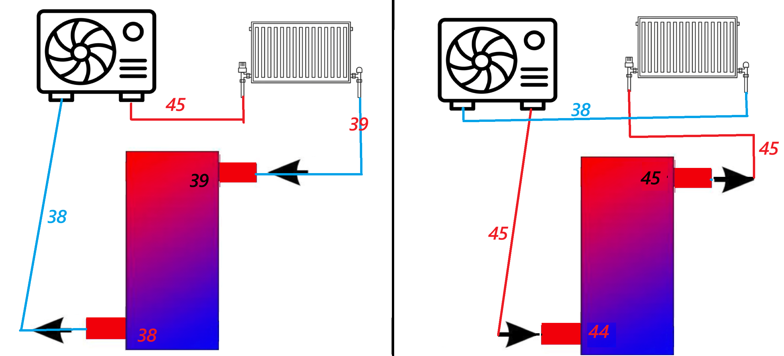

Ko so pri meni montirali TČ, je monter rekel, da recimo v Nemčiji so zalogovniki obvezni - zakaj točno se pa ne spomnim. In ja je logično, da bi najbolj vročo vodo dal direktno v radiatorje, problem je samo pri defrostih, ko pa TČ potegne v kontra smer in brez zalogovnika se ti bodo potem ti radiatorji hitro ohladili. Sicer verjetno na temperaturo v prostoru ne bo imelo bistvenega vpliva (~3 - ~10 minut trajanje defrosta), ampak verjetno pa zna konkretno pokati zaradi krčenja in raztezanja. In to je vsaj meni dokaj moteče in če imaš ravno pravšnje razmere zunaj, se ti to ponavlja vsako uro...
Zakaj oz. po kakšni logiki pa misliš da bi blo bolje najprej v zalogovnik pošiljat vodo? Men se zdi logika da če maš radiatorje hočeš v njih najbolj 'vročo' vodo, kar pa je tisto kar pride direkt iz toplotne.
Poglej moje skice.. Pri tvoji vezavi (shema A) zalogovnik hrani vodo s temperaturo povratne vode. Torej ohlajeno vodo, ki prihaja iz radiatorjev. Če pa imaš zalogovnik pred radiatorji (shema B), pa ta hrani vročo vodo, kar pride še kako prav, ko obrne smer pri defrostu, saj celoten sistem hrani več energije...

Update: Zaenkrat sem uspel porihtat.. Trenutno pičlih 0.7C razlike med vhodom v zalogovnik in izhodom proti radiatorjem na drugi strani.
Nekoliko sem povečal pretok Daikinove obtočne črpalke tako, da sem v nastavitvah znižal želeni delta T na 5C, na drugi strani sem pa še dodatno zmanjšal pretok Seltronove črpalke tako, da sem delno priprl fizične ventile na ceveh.. Rezultat: manj mešanja v zalogovniku in vroča voda dejansko ostane na vrhu ter gre v radiatorje..
Čas bo pokazal, če res vse štima. Ko bo zunaj minus in se bodo delali defrosti..
Ampak ja. Tolk specifične zadeve, pa ti nihče ne zna prav pomagat.. Tehnik od Seltrona mi je celo po telefonu rekel, da je vse ok, mešanje je ok in 5C razlike mora bit... To niso nobene izgube, vse štima. :SSS Ja, toplota se res ne izgubi, ampak učinkovitost pa je močno padla zaradi tega mešanja... Ker najbrž ni isto, če imaš 100l ali 500l zalogovnik, kjer težje pride do mešanja in so malo večji pretoki neškodljivi.
Tule pa 5 stopinj šlo v nič.. Pri nizkotemperaturni TČ.. Da bi moral Daikin proizvajat 50C, če bi želel imeti 45C v radiatorjih? To je najbrž ~30% višja poraba za enak učinek kot takrat, ko ni bilo zalogovnika. Kot bi se ustrelil v lastno koleno.
