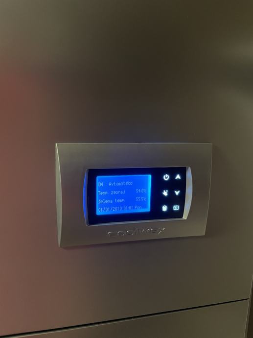

DamijanD ::
Meni je ravno v sredo crknila obtočna črpalka (mislim, da je bila iz leta 2012). In baje kar crkujejo...
Pri TČ za SV - prastara on/off variant termotehnika (predhodnik kronoterma) pa je po kakšnih 10-15 letih crknil kompresor.
Stara Gorenje TČ za sanitarno vodo, vgtakeni deli od Danfossa. Tako stara, da piše na naslovu proizvajalca Titovo Velenje.
Še vedno dela, brez menjave delov v vseh teh letih. Je pa prodana kolegu, ker je na objektu bila menjana s TČ za gretje celega objekta.
Pri obstoječi micki za cel objekt pa tudi ni še bilo treba nič menjat. Bomo videli, kako dolgo bo zdržala. Bi pa rekel, da nekje 10-15, maksimalno 20 let. Glede na to, da so vgrajeni deli verjetno vsako leto slabši.
