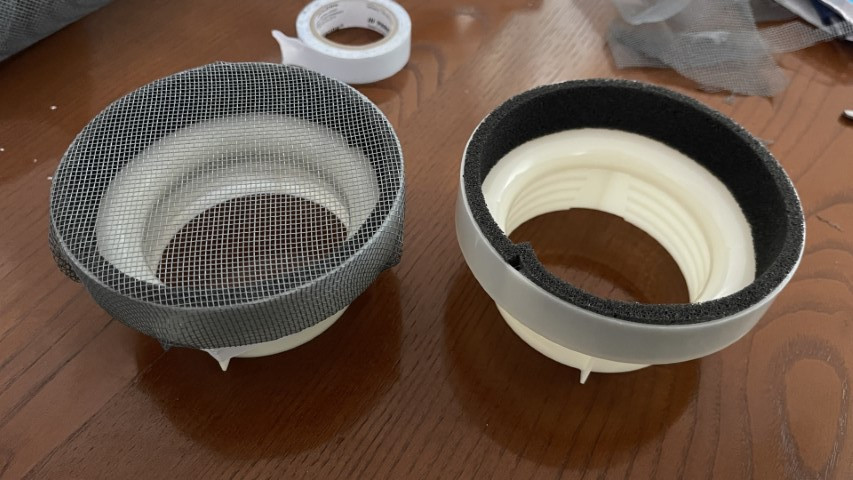

mtl_slo ::
Majhna nadgradnja sesalnih cevi z mrežo proti insektom.
Mi ni čisto jasno, zakaj to ni že Mistubishi dal noter.
tac ::
če se prav spomnim, preveč droben raster ne sme biti. Menda zaradi snega, da se ne zabaše...
Bolj zaradi pretoka zraka.
mtl_slo ::
Nekaj malega bo sicer vplivalo, ampak ne bi smelo preveč, ker ni gosta mreza.
Bellzmet ::
Pa sej ima verjetno notri v napravi že filter?
mtl_slo ::
Ima filter, ampak se mi zdi skoda, da se zuzelke na tisti filter prijemljejo, če jim lahko enostavno preprecis dostop prej z mrezico.
