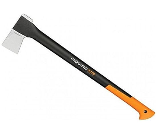

Vse kar rabiš je tole:
Človek nujno vsak dan rabi fizično aktivnost, vsak dan kolješ 15 minut imaš razklano par tednov.
A boš raje šel kupovat uteži? boš 2x vrgel stran denar, za uteži in še za cepilca.
Jaz sem jih brez problema razklal 20 kubikov eno leto.
