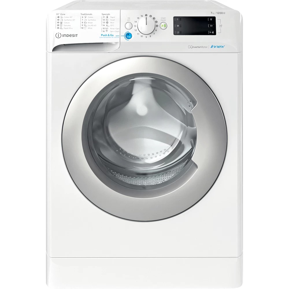

Hej hej, trenutno kupujem nov pralni stroj in sem prišla v ožji izbor s štirimi, pa bi vprašala če ima kdo kakšno mnenje.
Po specifikacijah in ostalih stvareh se mi zdijo vsi enaki, zato bi pa rada slišala še dodatno mnenje :)
1. Gorenje WNHEI62SAS
2. Candy CO4 274TWM6/1-S
3. Indesit BWE 71283X WS EE N
4. Gorenje WNHEI72SAS
tony1 ::
Gorenje odpiši.
Candy so menda kupiti Kitajci, kaj je zdaj s kvaliteto ne vem. Indesit ne poznam...
Gorenje.
Gorenje odpiši.
So jih kupili leta 2018.
Haier jih je kupil.
