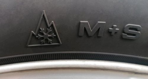

Za EU je dovolj M+S, v DE pa še "triglav+snežinka". Več tukaj:

Čakaj, a tu ne poznate razlike med M+S in snežinko (slika zgoraj)???

Čakaj, a tu ne poznate razlike med M+S in snežinko (slika zgoraj)???To res že vrabci čivkajo zadnjih 20 let, tako da je res smešno, da kdo tega še ne ve...

Oznaka za snežinko je 3PMSF
Večina 3PMSF gum je tudi M+S,
veliko M+S gum pa ni 3PMSF
Se vidi, kdo je v avtošoli zares poslušal sploh.

ima kdo kakšno gumo, ki je M+S in nima snežinke? kolikor gledam slike, tudi moja celoletna ima snežinko.
- spremenil: gruntfürmich ()
wcpapir ::
Saj snežinko ima vsaka, ki jo lahko pozimi voziš - to je uradna oznaka, da velja kot zimska pnevmatika. Dobi pa jo vsak kitajc in celoletne pnevmatike.

M+S ne pomeni poletje ampak mud and snow, vseznalec.Bravo. Ampak lahko jo imaš gor tudi poleti. In zato, se jih je tudi oprijelo ime "celoletne". In večina, ki nima dveh setov gum, se poleti vozi z M+S. Kolikor vem so poleti temperature tudi krepko čez 40 stopinj, da ne omenjam temperarture asfalta.

M+S Ne pomeni celoletne in nima čist nič s tem o čemer govoriš. Niti pogovorno M+S ni nikoli tega pomenilo.

3pms brez ms oznake bos tezko nasel oz. Ne vem če sploh so.
Ms ne pomeni nic slabega, samo da imajo lamele ki pucajo blato/sneg.

- vsaka guma z 3pms ima avtomatsko oznako m+s, ker ce izpolnjuje 3pms izpolnjuje tudi m+s, obratno ne
- zimske brez 3pms je dandanes nemogoče najti
- mogoče iščeš nordijske? Evo:
Obratno ni "nujno", ampak obstaja guma na trgu, ki bi bila m+s in ne 3pms?
Mislim da se bi moral kar konkretno potrudit da bi našel neko obskurno znamko takega tipa.

Če se ne motim, so terenske gume take.vsaka guma z 3pms ima avtomatsko oznako m+s, ker ce izpolnjuje 3pms izpolnjuje tudi m+s, obratno ne
Cela garda mud-terrain in 4x4 gum recimo!
