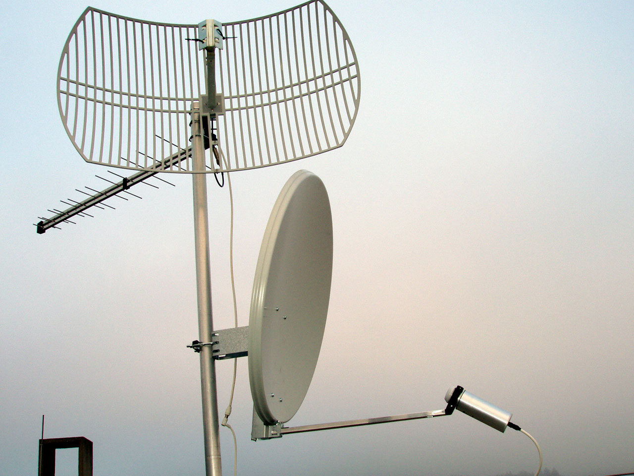

Priklopljen sem bil oktobra 2009, oddajnik je Boč, oddaljen pa sem enih 20 kilometrov. Napaka se ponavlja. Približno na vsakih 14 dni je ene 3 dni nemogoče gledati, ker se slika ustavlja, zvok tudi, slišijo se piski. Kot sem že rekel, se je začelo v nedeljo popoldne, danes dopoldne je bilo še enako, pred nekaj urami pa je začelo delati. Serviserji so že bili pri meni, menjali glavo, spremembe ni bilo nobene.
Ko sta bila serviserja pri meni, ni kockalo. Sam serviser je rekel, da ne ve, v čem je problem, da lahko samo še anteno zamenjajo z večjo, zdaj imam 40 centimetrsko.

@js: po moje je 40cm antena za 20km razdaljo definitivno premala. Moji starši imajo na približno 30km razdalje 80cm anteno in dela brez težav.
Internet imaš? Ti dela v redu s 40cm anteno na tej razdalji?
mausek ::
40cm parabola je premajhna za to razdalijo... minimalno 65cm oz 80cm, če bi lahko prislo do kaksnih motenj signala, zaradi kaksnih dreves nekje med oddajnikom in sprejmenikom.

Vzrok za moje težave s kockanjem slike pri TV je bila spremenjena pozicija krožnika. Očitno je močnejši veter malce zavrtel krožnik in že smo lahko spremljali kocke.
Z izjemo občasnih manjših nepravilnosti v sliki sedaj deluje zadeva OK.
Je pa dejstvo, da signal (moč in kakovost) ob določenem času (dopoldan in zvečer) kar precej niha in če krožnik ni dobro usmerjen proti oddajniku pride do prevelikega padca signala ...

Tudi mene je serviser hotel prepričat, da se je krožnik prestavu (oziroma steber, na katerem je krožnik), kar bi naj bilo krivo za kockanje. Dva dni po njegovem obisku je spet kockalo. Krožnik (steber tudi ne) pa se ni prestavu. Ali pa se mi prestavlja kar naprej, ampak potem očitno vedno po nekaj dneh spet najde pravo pozicijo. :)
Mam pa zdaj že skoraj en teden mir s kockanjem.

No včeraj pa sem naredil nekaj zelo zanimivega. Nemški programi vedno bolj kockajo,zato se odločim da postavim lestev zraven krožnika in da probam malce spremenit položaj le tega. Vzamem 13 ključ in začnem odvijati zadaj vijak ...in že se počasi poslavlajo tudi ostali programi. Antena se je premikala po milimetrih pa je že signal padel zelo močno,dokler mi spredaj naenkrat pade dol glava z tistim nastavkom (obvisela je na kablu). Premalo je bila zataknjena ,ker ima spodaj zatič. Vtaknem nazaj,in za moje veselje ugotovim da signala ni več. Anteno probam malce premaknit ,pa se ni dogajalo nič. Zato pokličem ario pomoč. In že mi prijazno povedo da bo prišel pogledat serviser,vendar ni bil siguren če tisti dan ker je bila ura že 13. Ne boste verjeli serviser je prišel čez 2 uri in je vse lepo nastavil v 10 minutah. Sedaj pa delajo čist vsi programi. Tudi nemški imajo kakovost med 80 in 99 %,kar zadostuje da več ne kocka. Se pravi že od celega začetka antena ni bila dobro nameščena,ker mi nemški programi nikoli niso delali brezhibno,pa sem lahko klical koliko sem hotel na ario. No in sedaj smo vsi veseli,ker trenutno vse lepo dela....
Christian ::
Ja vidiš to sem pa pozabil napisat. Serviser ni računal niti centa. Rekel je da to spada pod storitev in je to to. To se mi je zdelo vredu. Sem tud sam mislil da mi bo kaj računal.

Glede antene, so mi napisali, da montirajo na zid, torej nosilec sabo prinesejo?
Jaz bom moral svojega naredit in bo takšen nosilec, ki bo pritrjen na špirovec,sem fotkal na balkonu moje hiše
ampak drugače streha sosedov ni napoti, čeprav bodo itak podrli v jeseni, ampak meni bo lepše če je na višjem, da je ne gledam vsak dan ko stopim na balkon :P..bom zmonitral na en špirovc višje.
pa še z povečavo 6x oddajnik Boč
Najraje bi pa kar montiral na drog na strehi, kjer so že antene, ampak morem preverit, zakaj se je ob močnem vetru, pred dnevi majal drog in antene.
(ta fotka pa ni moja)..ampak samo za informativno
