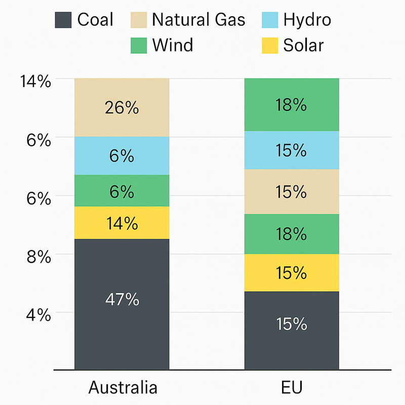

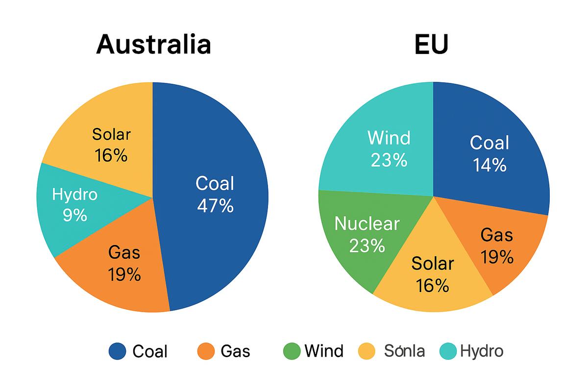

Avstralija se še vedno močno zanaša na premog (47 %), medtem ko ima EU le 14 %.
Plin je pri obeh približno enako zastopan (19 %).
Jedrska energija je močno prisotna v EU (23 %), v Avstraliji pa je sploh nimajo.
Avstralija sicer narašča z vetrom in soncem (skupaj 24 %), a klasični viri še vedno prevladujejo.
To kaže, da je Avstralija, kljub inovacijam v posameznih regijah (npr. Južna Avstralija), na nacionalni ravni še vedno odvisna od klasičnih virov.

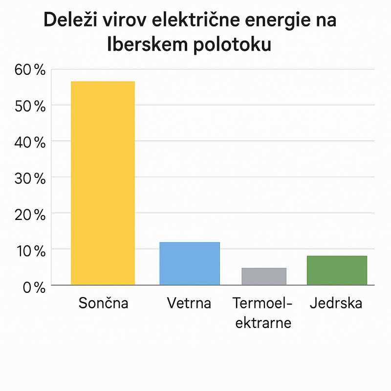

Iberski polotok je res poglavje zase ni čudno, da je prišlo do velikega kraha.
Haha kaj? To nikakor ni resnično. Že to, da manjka hidro, takoj pokaže nepravilnosti.
Ta graf je bolj verodostojen. Sicer samo za Španijo z napisi v Španščini, ampak ni pretežko (eolica je na veter)
