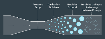

In potem proizvajalcu na pomoč priskoči visoka tehnologija - hidrodinamična kavitacija. Gre za postopek, ko v tekočini hitro pade pritisk, pri tem nastanejo mehurčki, ki implodirajo in pri tem sprostijo energijo. Ta sproščena energija pospeši različne kemično-fizikalne reakcije v tekočini, zaradi česa se ta tehnologija uporablja v različne namene.
En od teh namenov je tudi hitro "staranje" pijač. V viski, rum ali karkoli dajo lesene ostružke (od različnega lesa, pogosto kar od starih sodov, v katerih se je že postarala kakšna druga pijača, recimo vino ali burbon). Energija, ki nastane pri kavitacija, pospeši izločanje različnih snovi, ki so v lesu (in ki se pri klasičnem staranju več let počasi izločajo iz notranje površine soda in dajo okus in barvo pijači). Mimogrede, klasično staranje v sodih pogosto pospešijo tudi tako, da ostružke dajo v sod, ker tako v stik s pijačo pride veliko večja površina lesa in se snovi izločajo nekajkrat hitreje).
Kakšna je razlika med 12 let staranjem v sodu in hidrodinamično kavitacijo, kjer lahko v nekaj dneh dosežeš podoben rezultat, je seveda stvar debate, oziroma okusa. Ampak dejstvo je, da je mogoče na ta način narediti zelo spodobno pijačo.
