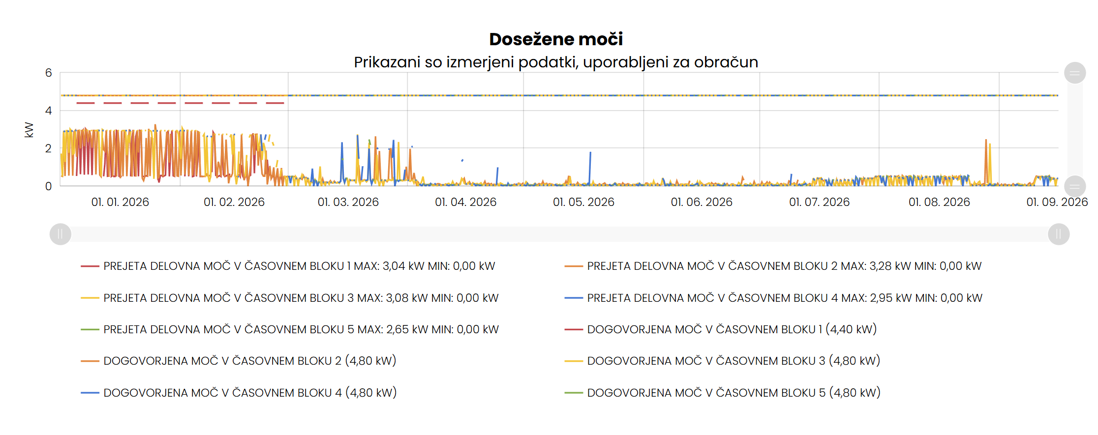

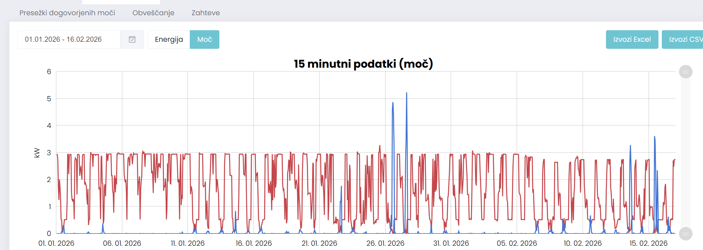

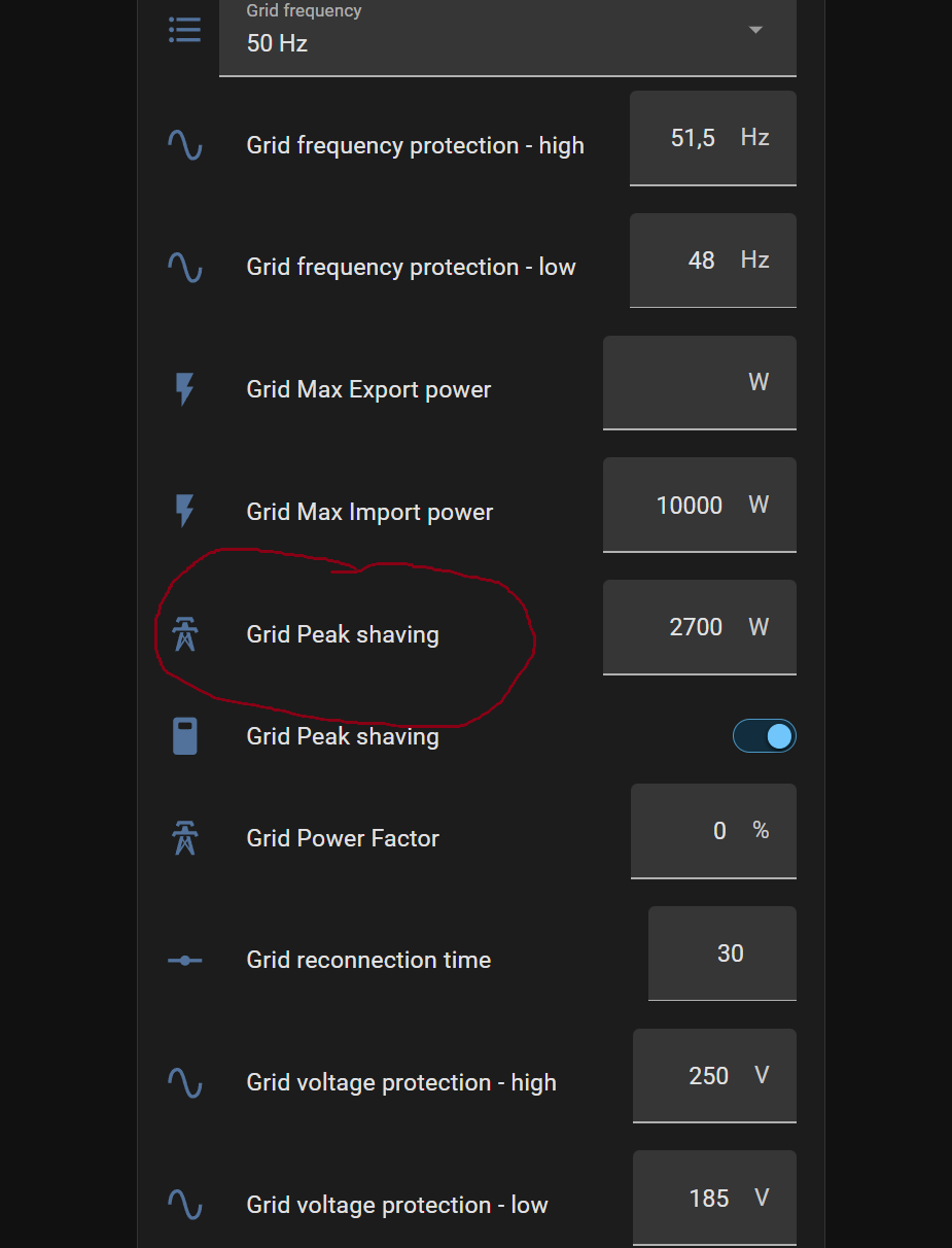

ok, meni dela omejevanje špic na 3,5kw, tako da lahko na elektru spremenim zadevo.
Kak je že ta zadeva? Ko spremeniš, plačuješ prekoračitve, če pride do tega? Kako dolgo velja? nisem brskal, tak da če kdo ve iz glave....
joez7 ::
Če sam spreminjaš - Prekoračitve plačuješ tako dolgo kot jih delaš, oziroma ko ti jih oni ponovno določijo * ponavadi v drugi polovici oktobra za obdobje od 1.1. dalje. Jaz lepo pustim, da oni nastavijo ( in če grem čez) ne plačam penalov, sam pri naslednji odmeri mi nastavijo višje. Men so sami znižali iz 5.9 na 5.4 in nazadnje na 4.4. Sedaj predvidevam nekje 3.2
- spremenil: joez7 ()
