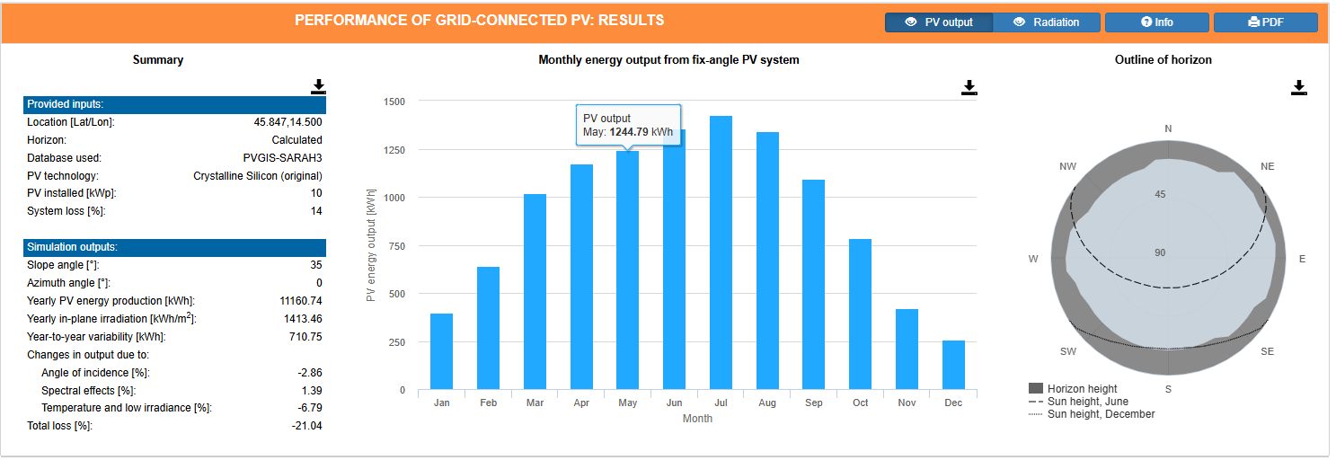

Nov tlele, sem pred kratkim zacel gledat malo za soncno+baterije.
@buggy, a ti ne mores pozimi prestaviti na fiksno ceno/tarifo, oz izstopiti iz trgovanja?
Malo sem gledal opcije, in nasel bisol360, ngen in igeni. V tej temi pa se sigenergy (greenglow).
Ima kdo izkusnje s katerimi od teh? Sam iscem resitev na kljuc, nebi kupoval baterije in inverterjev na kitajskih straneh pa se sel diy, ker enostavno o tem ne vem nic.
Do sedaj mi je bil bisol360 najbolj vsec, mislim da deluje po istem kopitu kot buggy-jev sigenergy, ampak lahko nijhova dinamicna tarifa nima vezave, tako da se pozimi lahko prestavi na fiksno tarifo.
Ampak kot sem rekel, velik stvari ne vem, recimo:
- ali je baterija zunaj ali v hisi?
- kje morajo biti vse tiste skatle, ki so na buggyjevi slike? tam kjer elektrika pride v hiso, ali blizu elektricne omarice?
- kako gredo kabli od baterije pa do inverterja, oz od soncne pa do inverterja? Znotraj hise, cez 3 nadstropja, ali zunaj po fasadi?
- a je kje kaksna podrobna shema, ali pa video instalacije sistema, da si v glavi malo razcistim kje bi to bilo pri meni?

deepsick ::
Ni nobenega problema, heh. Na osnovi parametrov (geoxy, nagib, orientacija) se da precej fino zmodelirati in sprojicirati proizvodnjo na osnovi zgodovinskih podatkov, tudi na osnovi tvojih. Lahko čakaš vseh 365 dni, lahko pa si en dan vzameš in nekje +-10% predvidiš vse. Mogoče ti bo tole indikativno, ker nisem prepričan, da si zagnal orodje, ok? :D

Buggy ::
Predikcije sem delal jaz in tudi Vid v svojem programu. Vse kaze na cca 70% samozadostnost glede na porabo. Izmerjeno z dronom, streha SV in JZ, naklon 45%, nadmorska taka da ni megle, je pa sneg.
