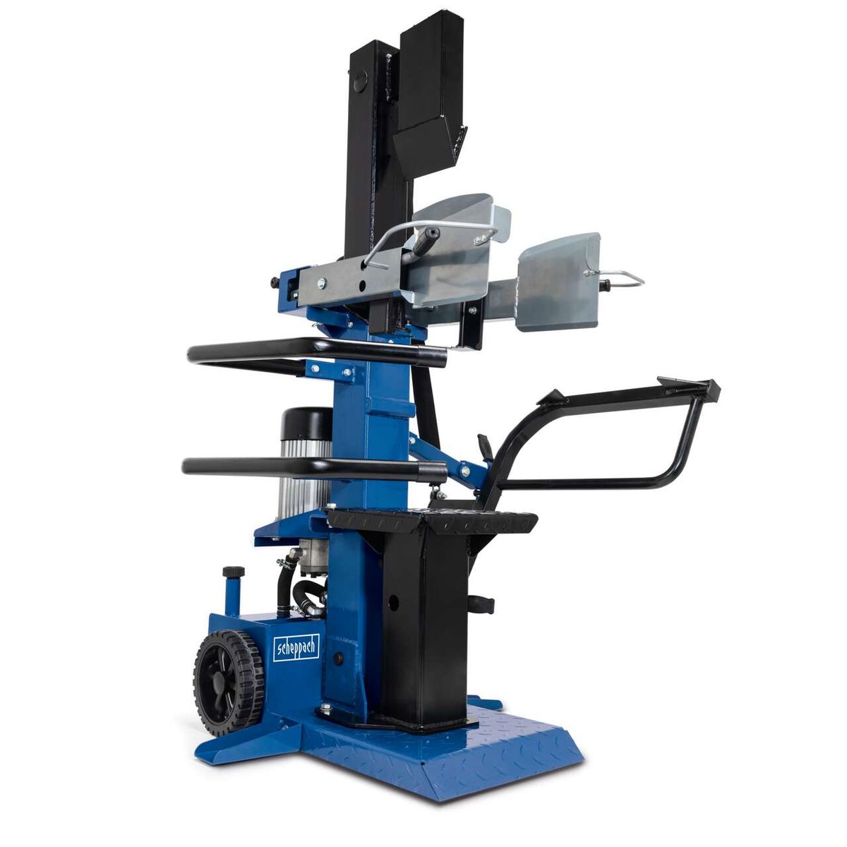

Maverick555 ::
Pozdravjeni
Zanimam se za nakup električnega cepilca za drva in sicer iščem takšnega,
ki bo imel trofazni motor in možnost cepanja drv tudi dolžine 100 cm ter
da se ga bo dalo z ne preveč težav prestavljat doma po dvorišču.
Gledal sem SCHEPPACH 10T in 15T. Če ima kdo izkušnje s tem, a bo šlo z 10T
cepat metrska drva ali mora biti za takšno delo 15T ?
Ta dva modela sta mi všeč zato, ker se lahko zložita na višino 105 cm za transport.
Kaj mi svetujete tisti, ki že uporabljate takšne cepilce ?

Velki ::
Za bukev, lipo, jesen, brezo, akacijo... bi morda še šlo(manjši premeri do cca. 30cm), za kak hrast ali gaber in podobne lesove ki so bolj zaviti/grčasti pa bo premalo, je 15t minimum, raje 18...
Ce bos grcasta drva rezal na pol, potem bi bilo 10t verjetno dovolj. Ta drva zložiš vmes med metrska.

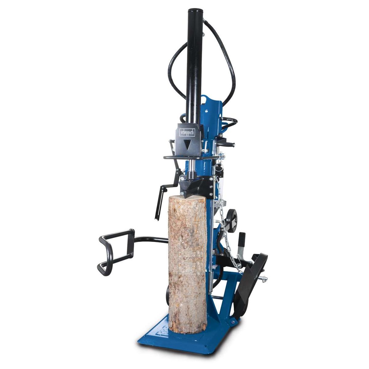

Maverick555 ::
Kot lahko preberem zgoraj bi sklepal, da bo 10 tonski premalo in bi blo bolje vzet 15 tonskega.
Ima pa SCHEPPACH cilinder 55 cm, a to pomeni da cepilec ne razcepi do konca lesa?
Stroj se sicer zloži na dober meter višine sem prebral, ima pa vseeno 200 kg teže. Kako se v praksi potem tole premika, a lahko en sam tole premakne. Okrog hiše namreč nimam namreč vse ravno ?
Da, hod cilindra je 55 cm in metrskih ne cepi do konca. Če o gladka, poči, če pa ne, poleno obrneš in še z druge strani cepiš.
Gledaš tega:
nagneš ga in pelješ na dveh plastičnih kolesih, pri tem moraš paziti, da ti ne pade.
Ta gre do konca dol
Za tega pa moraš imeti traktor, da ga premikaš.

Za kako resno delo bo treba pripravit 2k, ne pa 500€. Za to firmo scheppach je itak znano, da je izredno slabe kvalitete, pa ni vazno kaj kupujes.
Metrske hlode pac ne razcepi kar tako.
Poglej kaj takega:
https://www.kalia.si/elektricni-cepilni...
Poglej kaj takega:
Ta Villager je ista kvaliteta ko Scheppach, narejeno verjetno na Poljskem, za 10-20 nm drv na leto.
Villager je Srbija.
It depends.
Sosed ima velik in močan traktor ter gor občasno da cepilnik na hidravliko, do nekje 50 cm dolžine še nekako gre, ampak raje dela n 33 cm.
Tako da 1m cepiti niso mačje solze.
