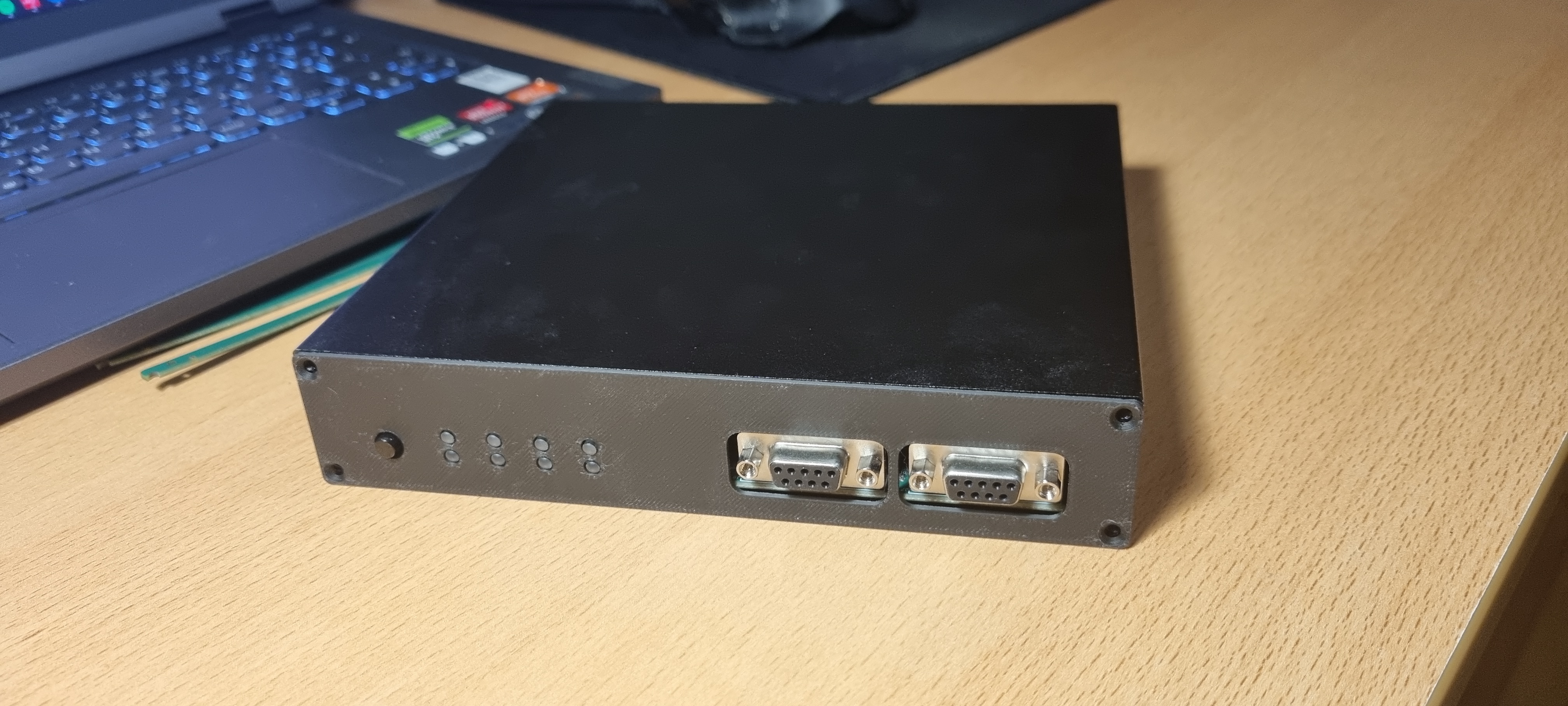

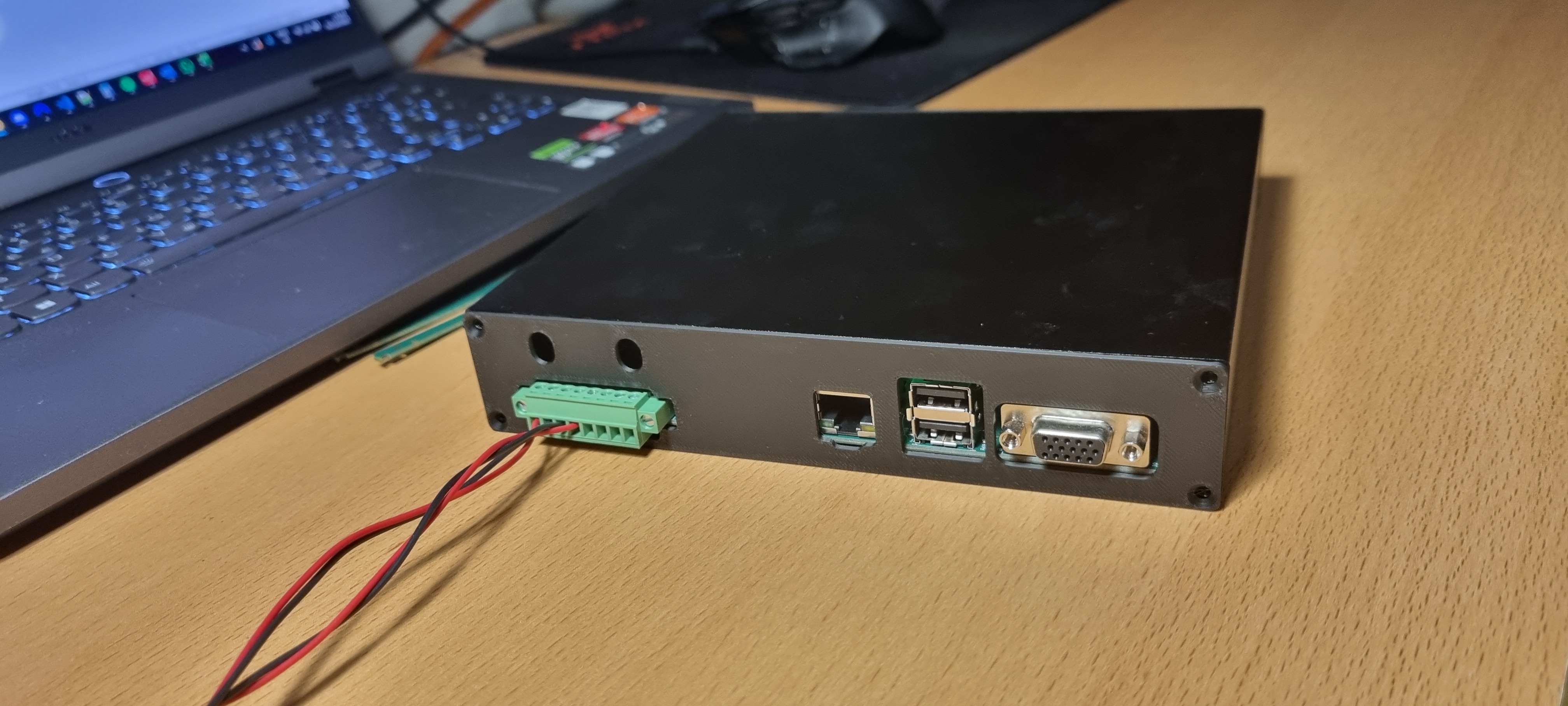

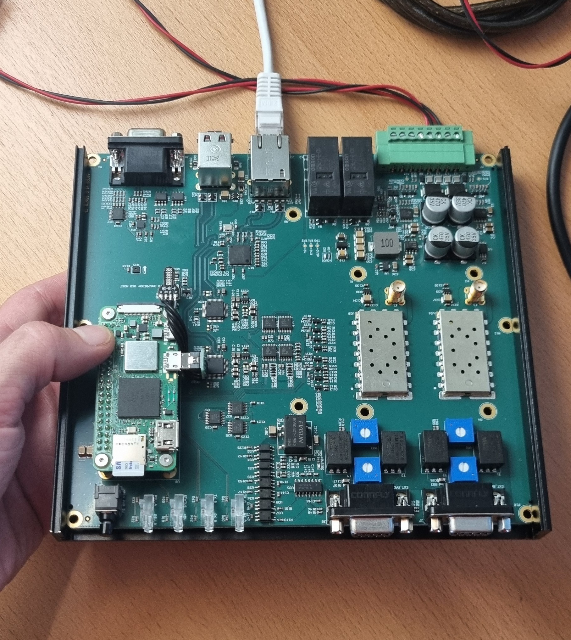

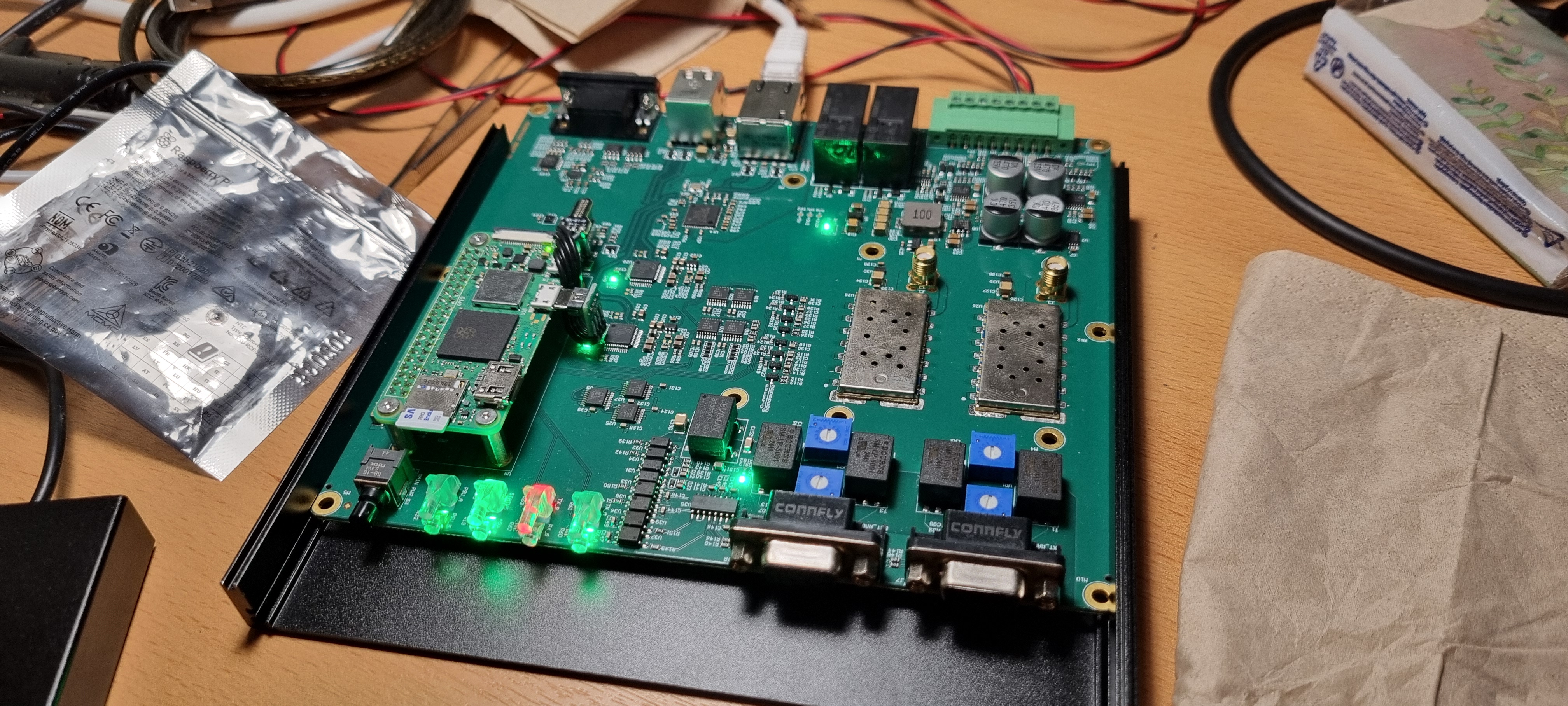

TilenS ::
Pozdrav vsem radio-komunikacijskim navdušencem : )
Žiga je že podal povabilo na kongres. Jaz pa da dodam še par zanimivosti okoli tehničnega dela tega projekta.
V sklopu tega projekta že nekaj časa delam na namenski elektroniki oz. bolje rečeno sistemu, ki je skupek vsega kar potrebuješ, da nekako čim bolj v plug&play slogu postaviš neko RF repetitorsko oz. "prehodno" točko. Cilj je bil v eni elektroniki združiti vse kar se rabi za nek zanesljiv, relativno enostaven, majhen in low-power standalone RF RPT sistem. Iz te ideje je potem nastal "AIORS" oz. All In One Repeater System.
Kratek opis sistema:
- temelji na Raspberry pi zero 2
- vgrajena dvojna low power UHF/VHF postaja
- omogoča simplex ali duplex delovanje
- opcija priklopa dveh zunanjih postaj
- lahko deluje kot VoIP prehod
- dovolj IO točk za priklop razne zunanje periferije
- kar nekaj diagnostike za remote troubleshooting
- relativno majhen paket z nizko porabe energije
Zadeva bo pa tudi na razpolago za test v živo na kongresu : ) Tako da vabljeni.
Pa še par slik.
Pa še par slik.
