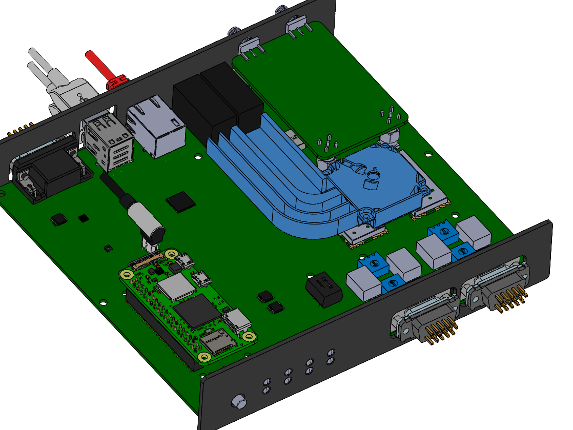

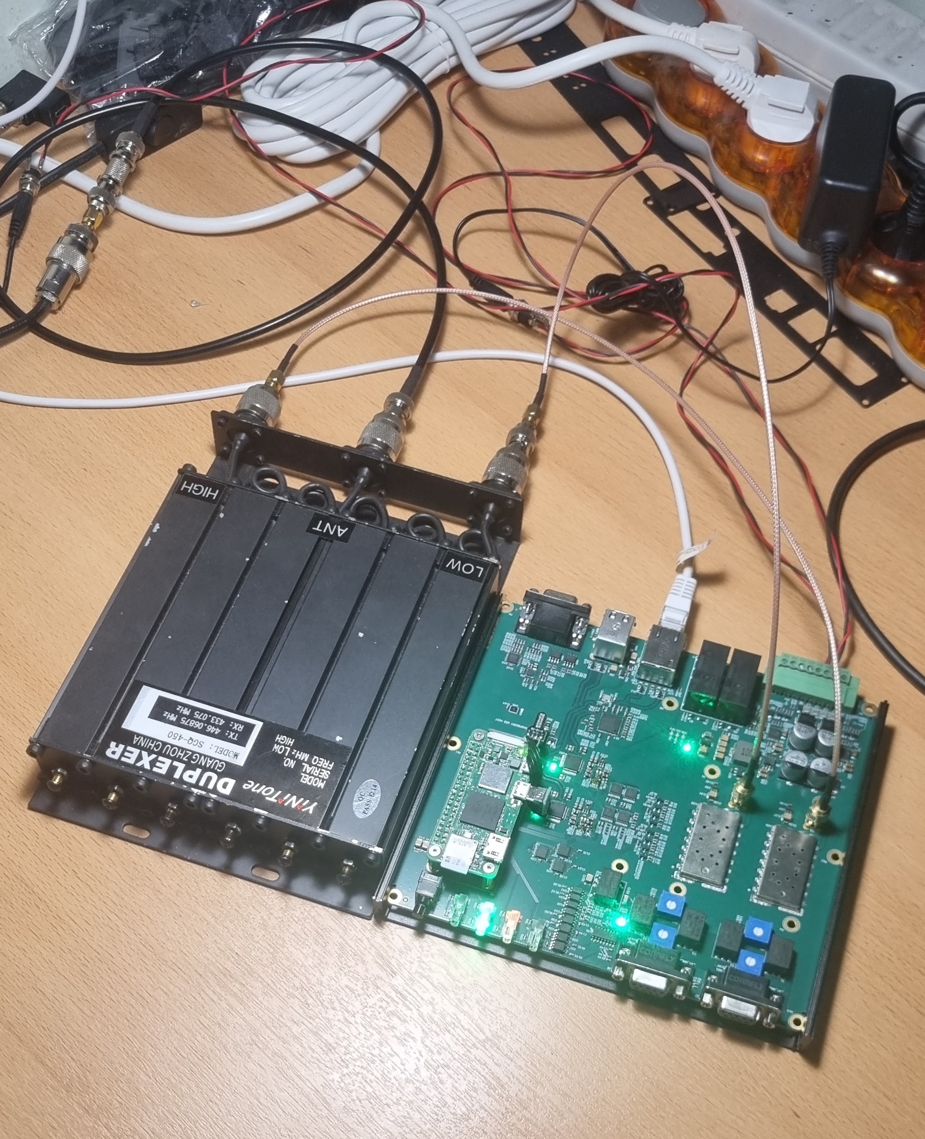

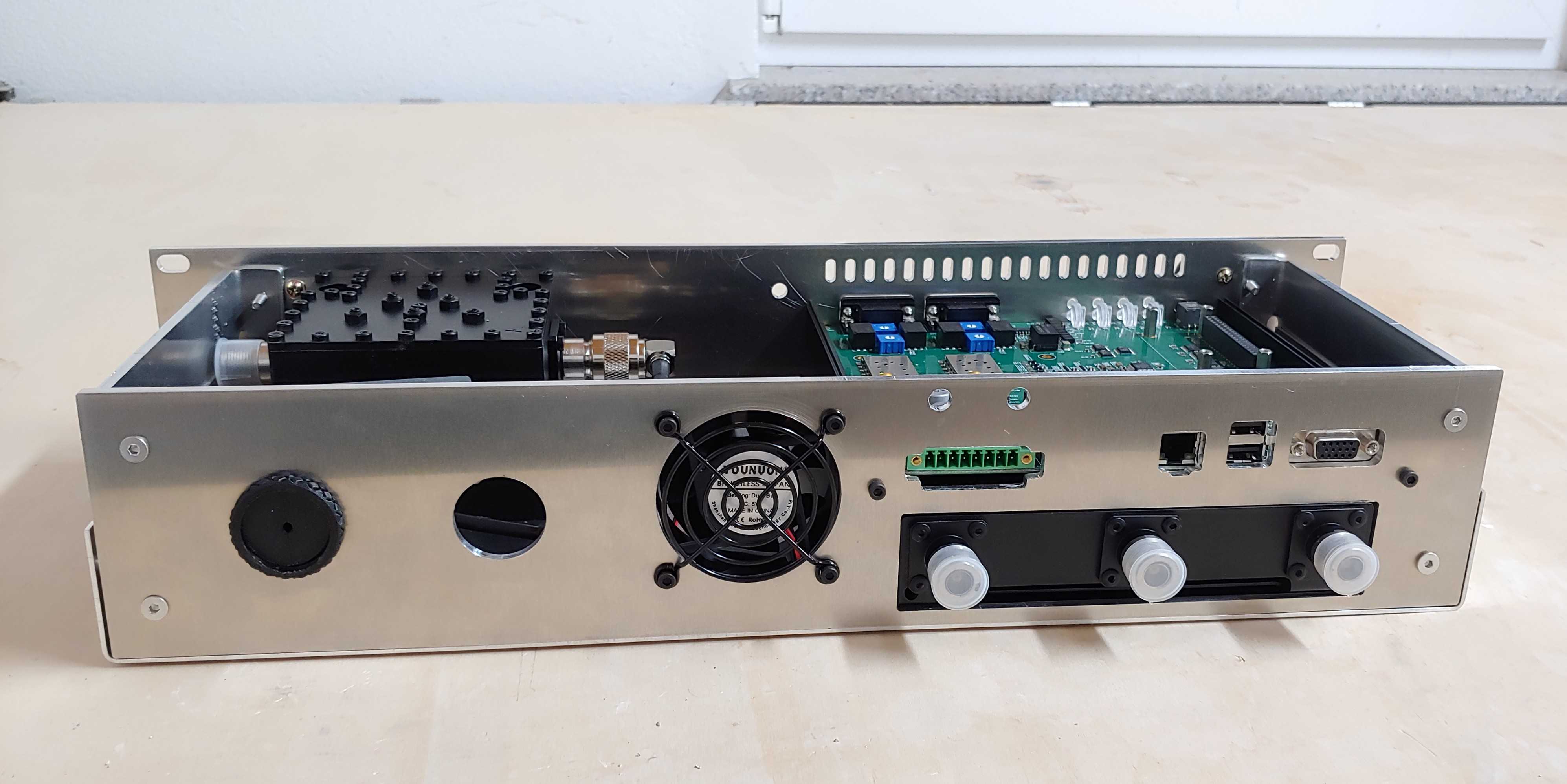

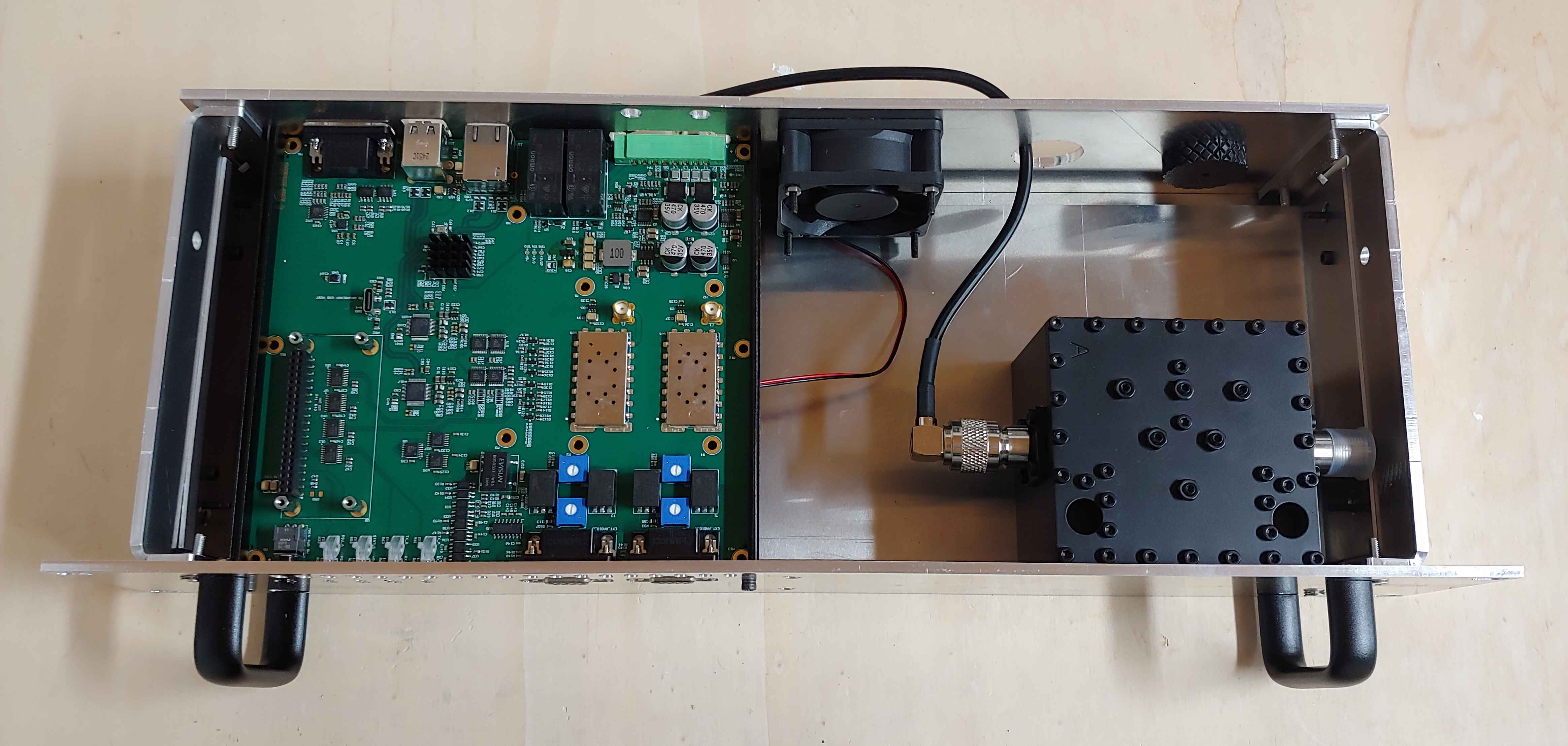

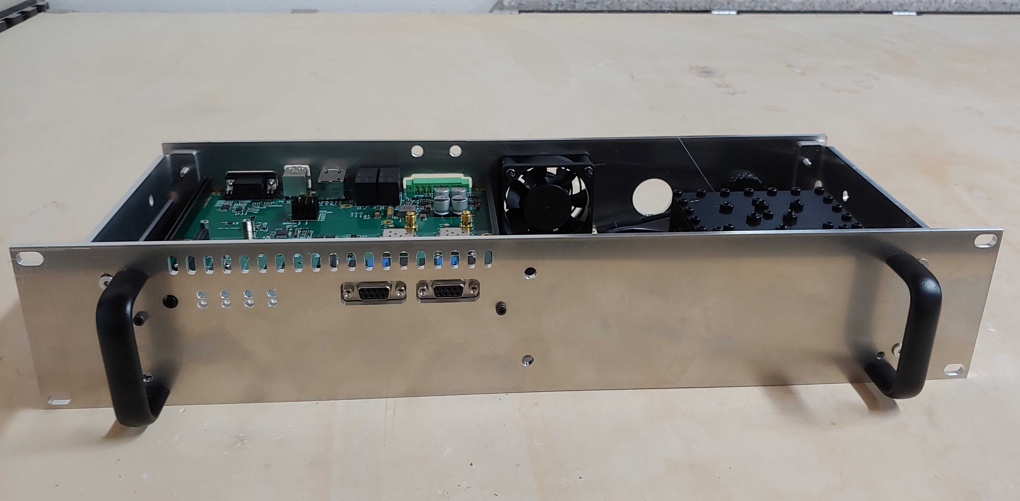

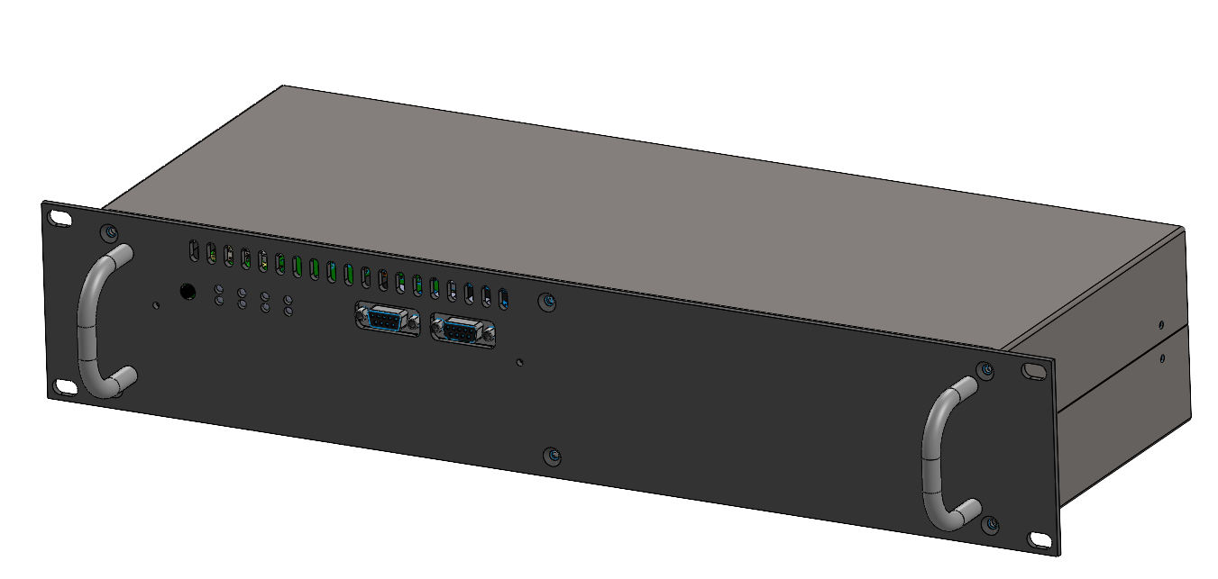

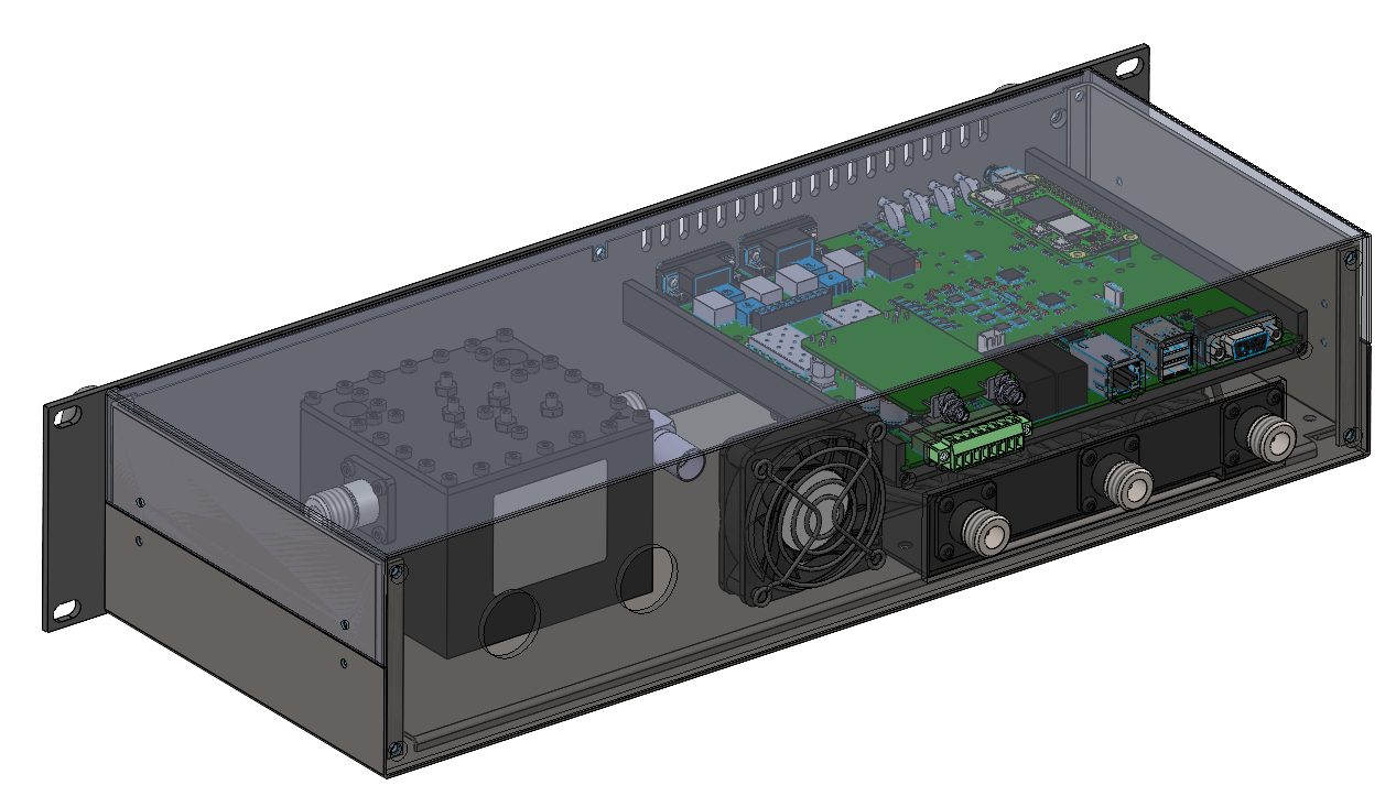

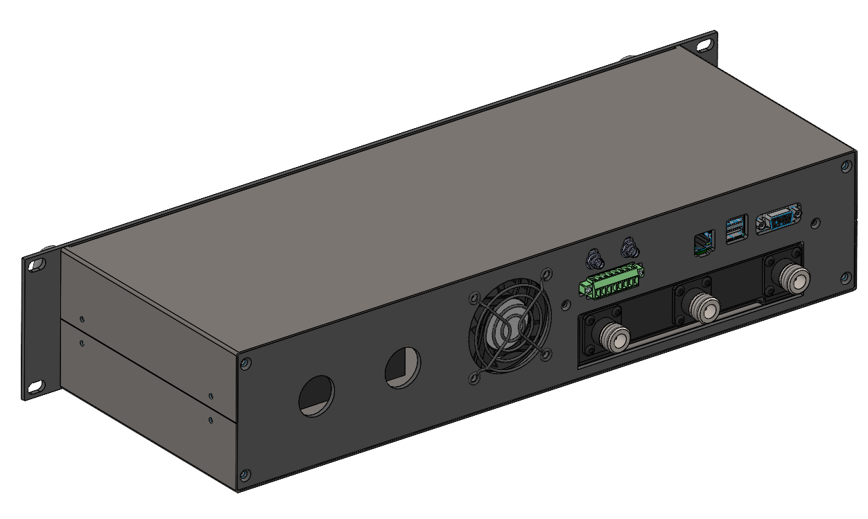

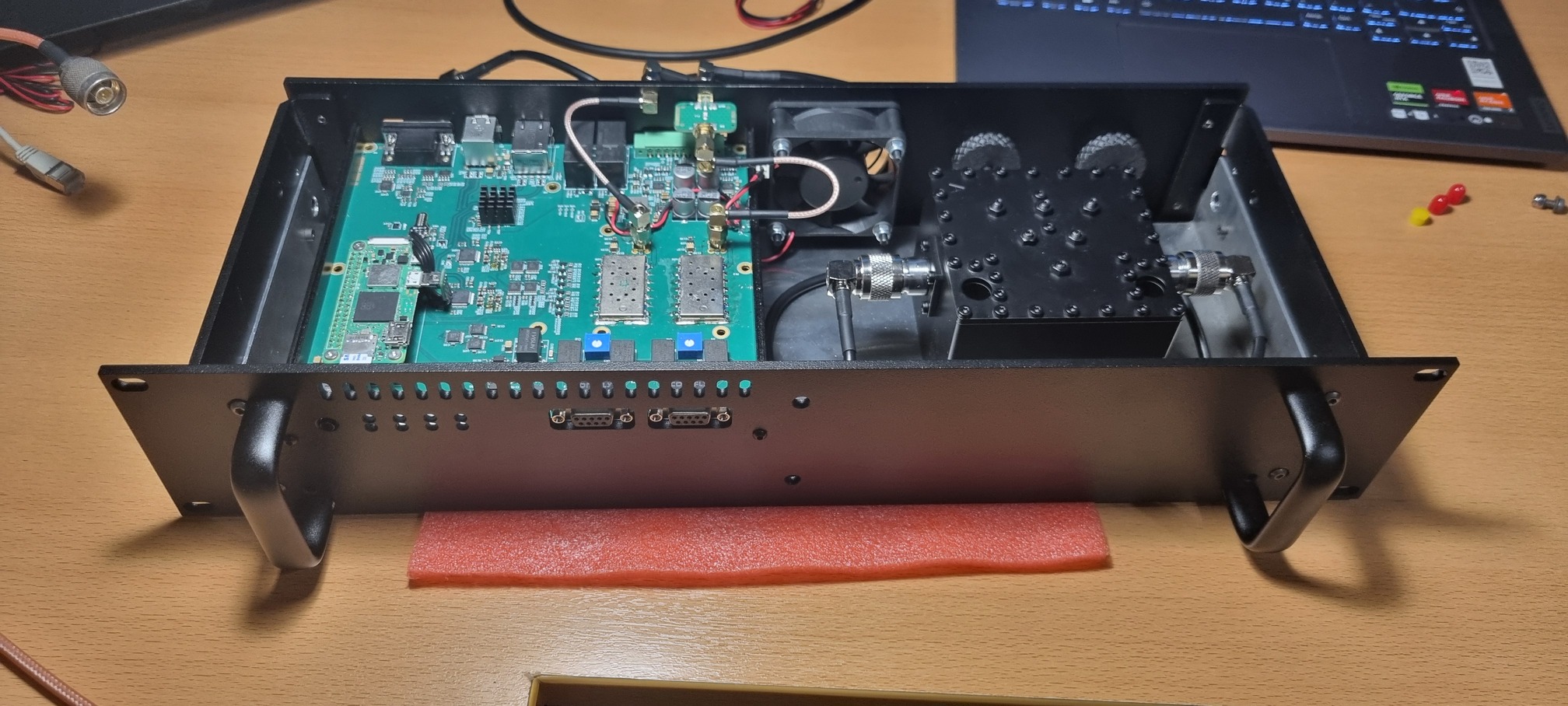

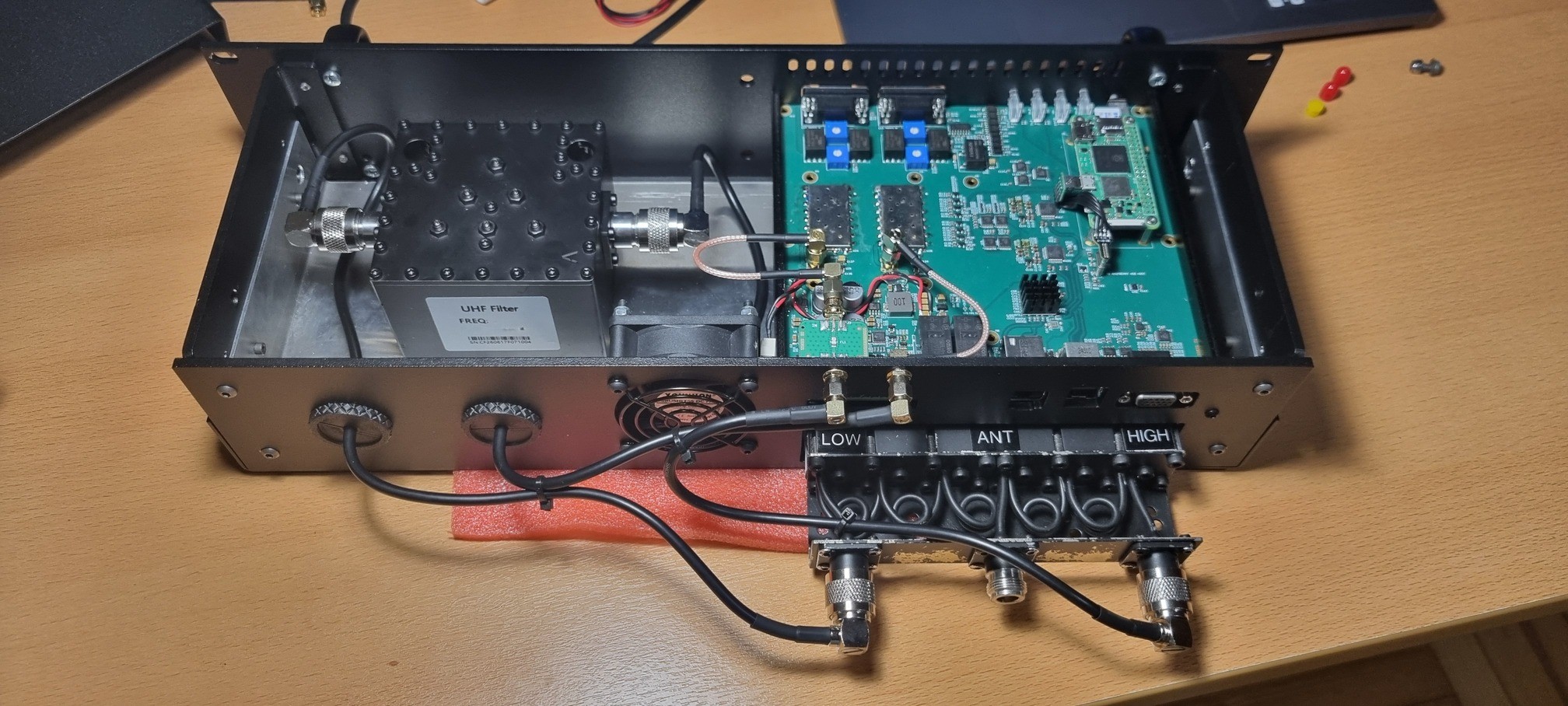

Projekt ekipe Civilne Radio Mreže (CRM) pod katerega spada Civilno Radio Omrežje (CRO) gre dalje : )
Za vse strateške višinske točke se je pripravila 19" rack izvedba za lažjo vgranje opreme. Elektronika (AIORS) je ista kot že omenjeno par postov nazaj. Zraven v ohišju je še duplexer in pa sprejemni band-pass filter. Ohišje je DIY, potrebno je še prebaravati in urediti napise ampak načeloma je to to. Zahvala za ohišje gre kolegu konstrukterju : )
