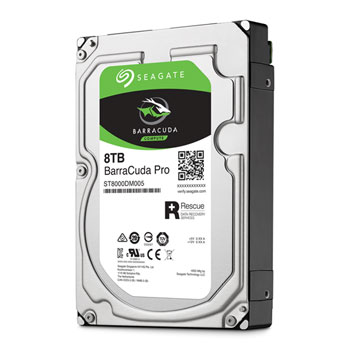

Pred kratkim sem si kupil nov računalnik. Po uspešnem zagonu nanovo sestavljenega mlinčka je, na mojo grozo, not nekaj začelo glasno brenčat. Po sistematičnem odklopu komponent (ventilatorji, diski, itd.), sem ugotovil, da je krivec trdi disk in sicer Seagate Barracuda Pro 8000GB. Hitro sem skočil na Google raziskovat simptome. Našel sem par slabih recenzij na Amazonu, kjer so uporabniki poročali natanko isto težavo. Nek frajer je zadevo celo posnel: Povezava na video. Spodaj so se oglasili Seagateova uradna podpora, ki so trdili, da je na voljo nov firmware, ki zadevo razreši, ter naj jih ljudje s težavo kontaktirajo.

Po posodobitvi je disk lepo tiho, hrošč iz starega firmwarea je odpravljen.
