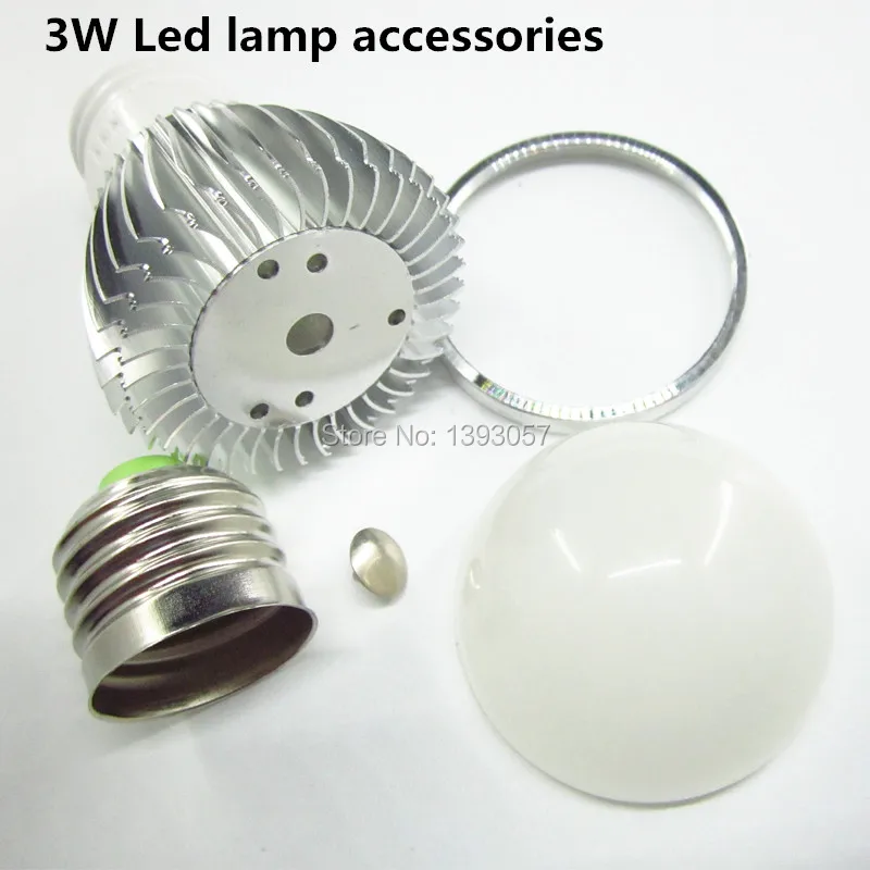

Verjetno je tudi velik problem, da vse skupaj na koncu nabijejo v malo plastično ohišje. LED žarnica velikosti klasične 60W žarilne kaj veliko več od dejanskih 3W ne zdrži na dolgi rok po mojih izkušnjah, sploh če ni niti nekih vidnih alu reber. Vsaj za te pogoste kitajske LED čipe to drži, mogoče so kakšni drugi malenkost bolj odporni na vročino.EMOS GU10 sem razdrl, ima alu ohišje, zalito v platiko. Tudi ploščica s čipi je kovinska, če se ne motim.

Ploščica je pa 99 % alu, drugače bi jih pobilo že po enem dnevu. Mogoče bi moral proizvajalec celo na baker upgradeat.
energetik ::
Po mojem bi morali pač dodati več SMD na ploščico, saj so trenutno samo po obodu in je placa še dovolj.
No, zdaj bom probal naročiti pri Inled, imajo narebrano ohišje in boljši CC driver. Samo 4000K izvedb nimajo...
EMOS ima tako enostaven driver, da je tok skozi diode odvisen od napajalne napetosti, pri nas je pa konstantno nad 240V, verjetno je tudi to del problema. CC driver naj bi bil neobčutljiv na ta problem.
