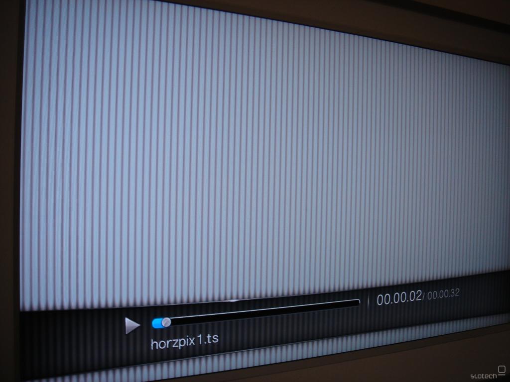

Evo sem uporabil Tom-Cat-ov testni video in dobil tole:
Klikni za večji prikaz.
Se mi zdi, da tole ni pravilno prikazano. Kaj bi bil vzrok?

Definitivno ni v redu... vec moznih vzrokov :
1. Izhod je nastavljen na 720p in ne na 1080p
2. Izhod je 1080p ampak ga WD TV napacno kreira
3. Izhod je 1080p, WD TV ga pravilno kreira vendar TV ni sposoben prikazati popolnega 1080p signala
Glede na sliko bi rekel da je 1. al 2. ... si siguren da nimas nastavljen 720p izhod na WD TV ?
Definitivno pa s temi nastavitvami ne bos videl razliko med 720p in 1080p ...
Testni video mora biti videti takole:
Preveri še, kako je z underscan, overscan, če to lahko spreminjaš na televizorju, oziroma če imaš na televizorju kakšno nastavitev za PC (nekateri televizorji znajo drugače obravnavati računalniško in video sliko - pri računalniški nič ne mutijo po svoje zraven).

Na W4500 imas opcijo "Full Pixel Res" (to omenja Okapi) - ta mora biti vklopljena, drugace bo sliko raztegnil ... tako da je to definitivno mozno...
R O N I N ::
Hvala za pomoč. Tako kot ste rekli nisem imel nastavljeno na Full Pixel. Sedaj dela tako kot mora. Še vedno pa ne vidim nobene razlike pri testnem videu, primerjave 1080p in 720p
. Morda imam premajhno diagonalo, lahko da je video zanič, lahko pa da wd tv predvaja kaj po svoje. LP

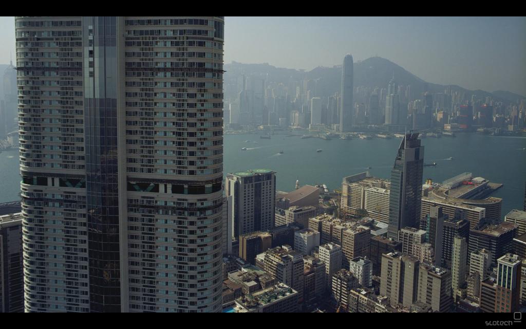

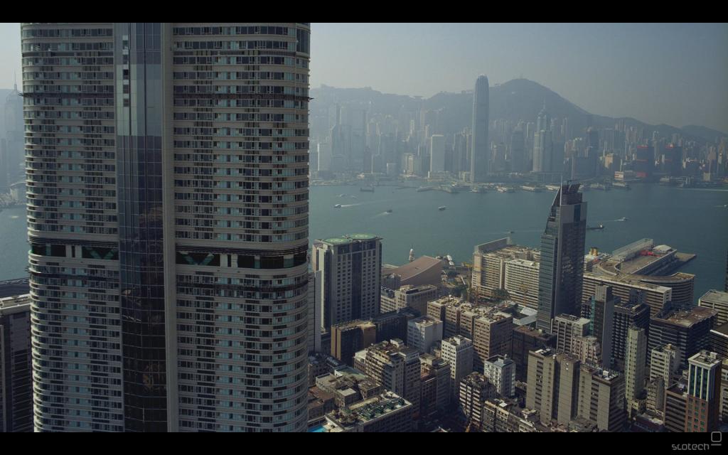

Blu-rayev kot optičnih medijev ne predvaja, niti nima enote za to, sploh pa ker so blu-ray ploščki dragi (tako retail kot zapisljivi), to ni neka slabost. Predvaja pa vse 720p in 1080p mkv datoteke, sam ga sicer nimam (za to imam na LCD TV priključen DVI-HDMI kabel), govorim glede na uradne podatke.
Najbrž misliš razliko med original blu-ray filmom, in filmom kodiranim z x264.
Odvisno od kvalitete encoda (encode pomeni spremembo v drug format, v tem primeru x264), drgač sem si pa jest moral na isto vprašanje sam odgovorit tako da sem downloadal ene par x264 encodov ter 38GB ISO bluraya (po treh tednih sem ga spravil komaj na 0.2 ratia).
EuReKA 1080p encode je iste kvalitete (oz. tam na 99%) kot retail Blu-ray, 7.6GB pa malo slabši, v procentih bi lahko rekel 90% od originala.
EDIT:
Film uporabljen za screenshote je The Dark Knight.
