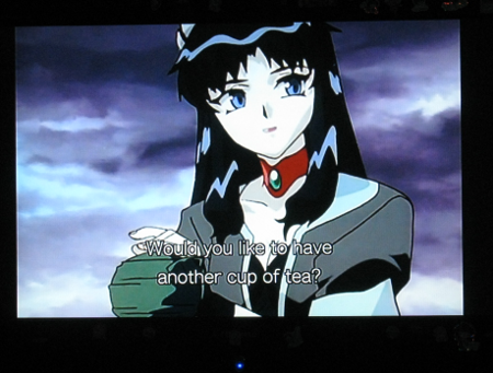

Pozdravljeni,
ogledujem si tale predvajalnik in me zanima, ali so že kaj poštimali velik presledek med dvema vrsticama podnapisov?
Gledal sem malo na youtubu in je res moteče - med obema vrsticama podnapisov je tako velika praznina, da ti podnapisi zasedejo skoraj celo sliko, če malo pretiravam.
Ali bi bil kdo, ki ima najnovejši FW tako prijazen in slikal film s .srt podnapisi?
Hvala
Hvala

RokDaKirba ::
Recimo tukaj se vidi, koliko je prostora vmes med obema vrsticama:
Ampak, če je zgornji link še nekako sprejemljiv, je pa tukaj groza (začne se pri 27. sekundi):
Ali lahko res nekdo slika xvid film, s .srt podnapisi na zadnji generaciji predvajalnika z zadnjim firmwareom?
Hvala
Hvala

RokDaKirba ::
A to imaš zadnjo generacijo?
Za moje pojme je kar veliko prostora med vrsticami. Morali bi biti bolj skupaj, saj ta razmak res ni estetski - nekako takole naj bi izgledalo:

Anney ::
Pri meni je tako kot na tej zadnji sliki, uporabljam tole, b-rad firmware 1.05.04_V-WDLXTV_LIVE-0.5.1.1. KLIK
Bom dopoldne poslikal.

RokDaKirba ::
@anney: A to je nek custom firmware, neuradni? Vidim, da je iz leta 2011 - ali je možno, da mu potem manjkajo kakšne druge funkcije, glede na to, da ni najnovejši?
Daj prosim poslikaj, da vidim kako izgledajo podnapisi
Lp
Lp

Anney ::
Ta firmware temelji na original verziji 1.05.04. Nova original pa je 1.06.43. Vendar mi s custom dela hitreje in izgled je lepši, problemov pa ni nobenih.
Zdaj vidim, da je razmak enak kot zgoraj v ostalih vendar me ne moti, ker mkv in xvida ne gledam gor, večina bluray.
Osnovna:
Bluray (ne .mkv)
XviD
Osnovna:
Bluray (ne .mkv)
XviD
- spremenilo: Anney ()
RokDaKirba ::
Hvala za slike. Res ne vem, zakaj ne morejo malo spremeniti tegale layouta. Res je preveliko prostora vmes...

Anney ::
Mene ne moti,redko gledam mkv datoteke. Večina bluray tam pa je ok. Verjetno pa obstaja kakšen custom firmware, vendar se v to nisem poglabljal. Tega imam zato gor ker je odzivnejsi kot original.
Aar2rk ::
Zdaj ko gledam slike, se meni tudi zdi kar velik razmak, ampak med dejansko uporabo tega nisem nikoli opazil, pa sem pogledal že veliko filmov, večinoma mkv.
