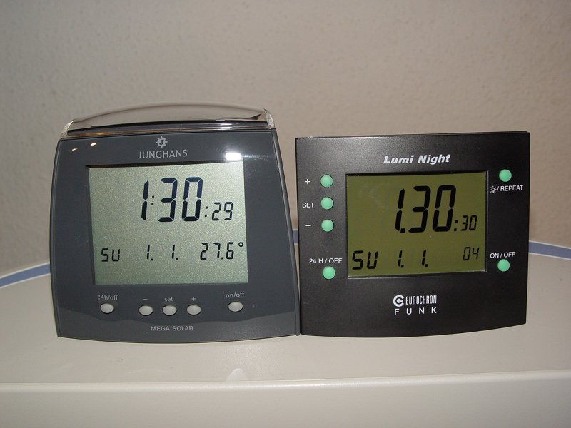

Še včerajšna slikica:
Levo: Novi čas
Desno: Stari čas

Položna je zato, ker je bila zadnja prestopna sekunda leta 1999.

Prestopna sekunda se je zgodila ob 0:00 po UTC času kar pomeni za slovenijo ob 1:00
UTC:
31.12.2005 23:59:58
31.12.2005 23:59:59
31.12.2005 23:59:60 - Leap Second
01.01.2006 00:00:00
01.01.2006 00:00:01
01.01.2006 00:00:02
CET (UTC+1):
31.12.2005 00:59:58
31.12.2005 00:59:59
31.12.2005 00:59:60 - Leap Second
01.01.2006 01:00:00
01.01.2006 01:00:01
01.01.2006 01:00:02
