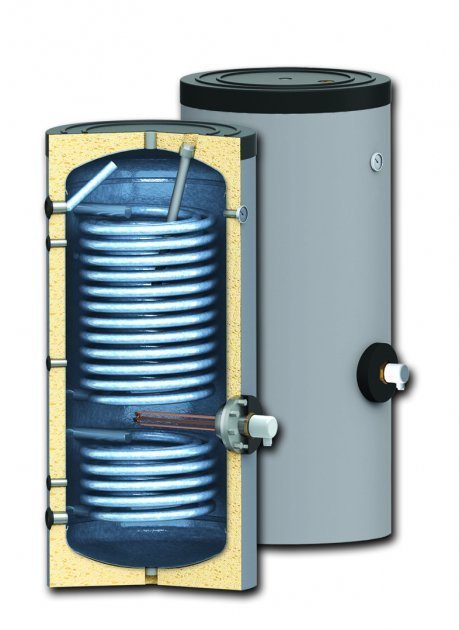

To je statična slika. V realnosti je stvar dinamična. Grelec, obložen s kamnom, greje vodo in to zelo počasi, ker je izoliran, v bistvu. Bojler se ves čas uporablja, ter je odjem tople vode na vrhu bojlerja. Dober bojler hitro segreje vodo in ugasne. Ugasne se, ko ga termostat izklopi, ki je monitran pač kako je - na sredi ali redko na dnu bojlerja.
Ti torej ves čas bojler prazniš (z ne zelo segreto vodo spodaj), grelec se ves čas muči. Na koncu šteje porabljena energija. Ki se meri v kWh. Mogoče se poraba ne duplira, ampak se poveča, ker grelec ves čas dela, ker ga termostat ne izklopi. Lahko je zgraj privrhu grelca voda zelo topla, ampak pri dnu je mrzla.
Potem čez vrh uhaja več toplote preko izolacije bojlerja.
Torej, ne da bi pametoval, ampak že v brošuri iz 90. je bilo navedeno, da bojlerji obloženi s kamnom so bolj potratni.
Z vodnim kamnom obložen grelec bojlerja ni večji porabnik elektrike, pač pa bolj počasi toplota prehaja, grelec bo delal zato na nekoliko višji temp., termostat ,.... skratka večja možnost okvare, to je pa tudi vse.

Samo večkrat se grelec vklaplja, a za krajši čas.
Edino kar je vezano na "izkoristek" je, ko je volumen kamna že tolikšen, da količina tople vode ne zadošča za sproti in uporabnik dvigne nastavljeno temperaturo, kar pomeni nekaj več izgub skozi ovoj bojlerja. Pa še ta izguba je "problem" samo poleti, ko je že itak (pre)vroče.
Vse ostalo je kontriranje fiziki, torej trditev da gre energija iz vtičnice kar v nič znotraj bojlerja. Zemlja je torej ploščata in sonce kroži okrog nje...
bastadu ::
Kamen je izolator, zaradi katerega toplota bolj počasi prehaja iz grelca na vodo, kar pomeni, da bo grelec delal dlje časa in pri višji temperaturi, kot bi sicer, to pa pomeni, da bolj kot bi sicer greje tudi dele, ki ne rabijo biti greti (recimo prirobnico, kjer je pritrjen in podobno), torej se nekaj toplote vendarle izgubi in je zaradi obloge kamna nekoliko višja poraba, verjetno malo, ampak sigurno je višja poraba ...
MadMax ::
Po tej logiki so novodobni bojlerji s "suhim" grelcem nekaj popolnoma nezaslišanega!
