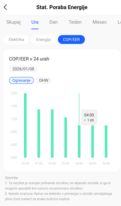

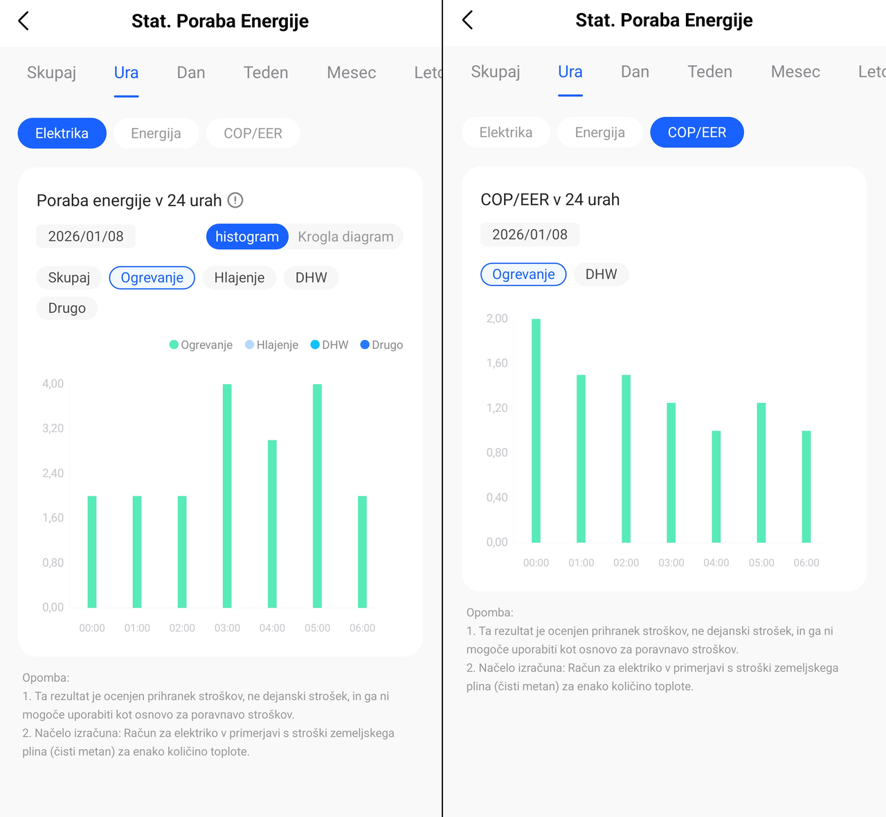

Zdravo, na koliko stopinj zunanje temperature imate nastavljeno, da se vključijo grelci?
Ko sama TČ ne zmore več zagotoviti dovolj toplote ali zaradi mrazu zunaj ali zaradi okvare. Kdaj pa je preveč mrzlo zunaj je pa odvisno od izolacije hiše, sistema ogrevanja, moči in delovne karakteristike črpalke...Ni univerzalne vrednosti.
V skoraj 10 letih so se mi vključili le enkrat- ob prvem zagonu TČ, ko smo jih testirali.
Pri nas jih nastavimo pri minus 30.
Zaenkrat se še niso prižgali.
Je pa danes TČ začela omagovati, pri minus 17.
Temperatura je dropnila iz 32 na 28 in se ni mogla pobrati.
Sem moral povečati moč za eno stopnjo. In pol urce kasneje je nazaj na 32 stopinj.
Ker imam glupo, moram to pač peš delati. Enkrat na šest let.
alekskac ::
Ne sekiri se. Jaz mam avtomatiko, pa sem moral tud "na roke" danes malo dvignit krivuljo. Če maš bolj čuden vmesnik kot je na LG, moraš tud včasih malo ročno posredovat. A so na Blokah tudi še vedno defros ti, kljub nizki temperaturi? Jaz sem prvič doživel da mi pod -5 še vedno zmrzuje uparjalnik. Drugače vedno precej lepše dela pri bolj nizkih temperaturah. Čudi me kako je lahko toliko vlage, če pa je tako mrzlo?
Jaz nisem na Blokah. Zato samo minus 17.
Pri fotru je minus 24. Tam pa žre zdajle konstantno okrog 3,5 kW.
In bolj malo da od sebe, bo moral malo zakuriti v peči.
Čeprav nekaj vseeno brca. Včeraj zvečer je imel v zalogovniku 50 stopinj, čez noč je padlo na 43 stopinj.
Se upira mrazu kolikor se lahko.
Zadnji deforst je bil včeraj ob 16-ih, sem preveril. Od takrat se vrti brez predaha.

Imaš slučajno info kakšen je COP pri takšnem minusu? Verjetno skoraj isto če bi kalorifer žgal ali pa električni radiator?
Vseeno bi rekel da je malo več.
Vsaj če gledam svoj temp drop, ko se TČ izklopi.
Po mojem okrog 1,5. Nimam pa tam nič za meriti.
Ampak pri več kot 70 stopinjah razlike v temperaturi, kakšne bogatije ni za pričakovati.
Pri minus 17 in 32 stopinjah vode, je še vedno krepko nad 2.
Oz. lažem, imam podatke. Za ta novo pri bratrancu.
Temperatura minus 21, zalogovnik 52 stopinj.
Ob kateri uri je bilo -21C?
Ob polnoči kaže graf COP 2.0, od 4ih naprej pa samo še 1. Kar je potem vseeno ali imaš kar električni grelec.

bpr123 ::
No sej in ob 4:00 je COP 1. Takrat bi bilo vseeno če bi se grel na eloblok. Iz stališča izkoristka.
Ampak v praksi so te temperature itak le nekaj dni na leto pa še to samo del dneva tako, da se ne sekiraš. Dokler je tpoplo v bajti.
